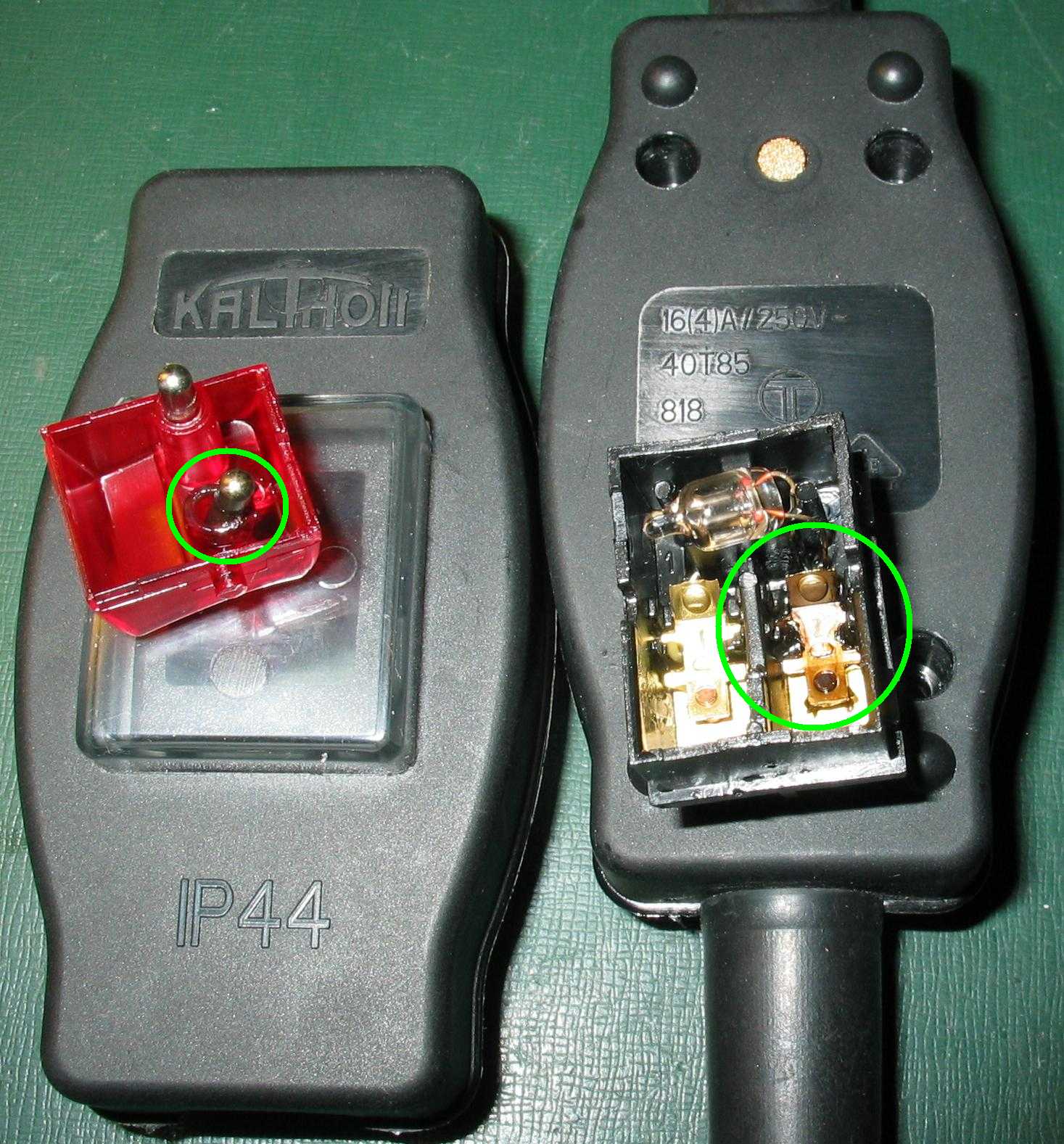

#1 Příspěvek od rnbw »
Vypinac vo vypnutom stave slabo svietil. Pitva ukazala, ze je to smejd - plasty sa roztavili a jeden kontakt zostal trvalo zopnuty... Pritom je tento smejd drahy ako svina - nemecka "kvalita".
#2 Příspěvek od Crifodo »
úplně stejně mi odešel obvyklý dvojitý vypínač T120 (možná je to v tvém případě totéž jen zabaleno pod tím silikoovým okýnkem kvůli krytí)

#3 Příspěvek od rnbw »
Tie dvojpolove vypinace z odkazu sa pouzivali v digestoroch a neboli prave spolahlive. U rodicov sa vylamali hmatniky. Vymenil som ich vtedy (mozno pred 10+ rokmi) za nejake (asi cinske) z GME. Kupoval som to vtedy podla rozmeru, presne tam nesedelo nic, tak som to nalepil Chemoprenom. Dodnes bezchybne funguju.
Bakelit sa sice neroztecie, ale zase dokaze zuholnatiet, chytit zvod a horiet.
#4 Příspěvek od Crifodo »
ty bílé hmatníky se vylomily v pantu, pokud do toho někdo řezal jak neandrtál. Jinak mi drží i velký proudy, zatímco T120 v 2200W přímotopu vydržely sotva sezónu.
