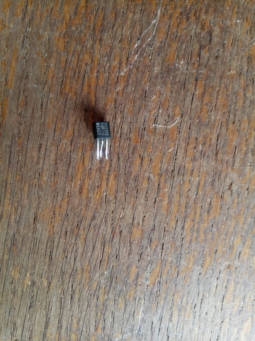

Scháním tranďák tipp116, darlington. Našel jsem na gme v pouzdru to220, bohužel ji mají jenom v praze a neposílají :?:
nevěděl by někdo kde ho sehnat? popř nějakou náhradu?
datasheet
přidávám foto špatného.
díky.

Zažitá terminologie je tranďák = transformátor !!! Možná, ale ne zcela jistá náhrada by mohla být z GMe třeba BD680, ten je normálně skladem. Při nahražování je vždy potřeba posoudit konkrétní nároky na použitou součástku podle funkce v obvodu, o tom bohužel nic nepíšeš. Pokud nevadí a vejde se jistá prasečina a máš doma vhodné tranzistory, můžeš případně spíchnout darlington ze dvou běžných PNP tranzistorů.
