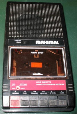

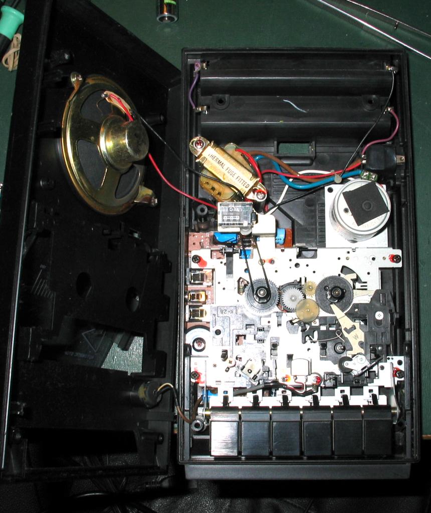

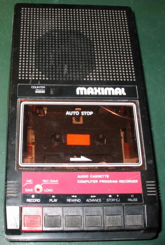

Poznate niekto tento kazetak Maximal CR-1608? Vyzera ako nejaky neznackovy vyrobok z obdobia 8-bitov. Nic mu nie je - normalne funguje.
Mechanika je zaujimava - masivna s plochym remenom. Auto stop (len pri play/rec) reaguje okamzite. Mazacia hlava je poriadna (nie permanentny magnet).

Poznam. Nejaka oem cina. Mam niekde ten isty kvelb akurat je strieborny, so znackou ELTA :)
Příspěvky: 9697
#3 Příspěvek od konosuke »
něpoznám, mechanika robustná repráčik malý, vizualne vzato približná kopia National RQ219 S lebo Sanwa CR-2030, bolo ich podobných viac...

Daewoo CT650. Řemínek v něm má čtvercový průřez. Rozmístění ovládacích prvků je stejné, tvar DPS i vnitřek vypadá podobně.

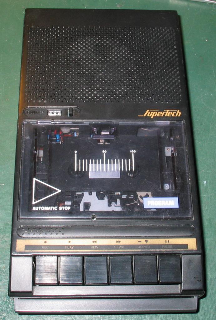

Napr. podobne vyzerajuci SuperTech TRC-7 je vnutri uplne iny. Mechanika je jednoduchsia, mazacia hlava s permanentnym magnetom.

To už je něco novějšího, mechanika je stejná jako v legendárním dvojčeti INTERNATIONAL.

Ano, ten SuperTech je z 90. rokov, asi univerzalna cinska mechanika.

Já mám asi stejný kazeťák, jako je ten z prvního příspěvku, jen stříbrný se značkou ELTA. Bacha na to, že tento kazeťák má v zapojení celkem zásadní chybu - při spuštění přehrávání projde mazací hlavou proudová špička a kousek záznamu se smaže :D . Mazání je samozřejmě stejnosměrné. V Amáru vyšel návod na úpravu.

Mohu potvtrdit. Tímto strojem jsem si pokazil několik her na PMD, než jsem si toho všiml. Jen jsem si tehdy myslel, ze to je vada jen toho jednoho kusu a ne vadné zapojení. Cosi jsem s tím tehdy dělal, podrobnosti už si nevzpomínám.

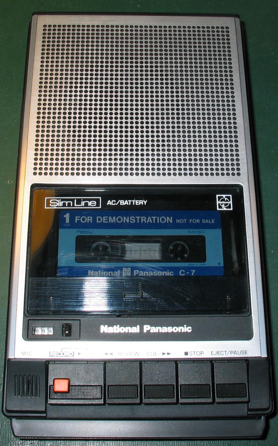

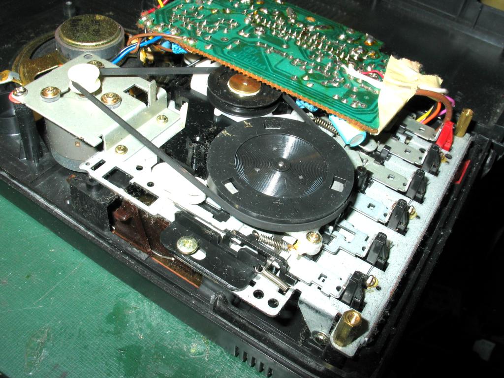

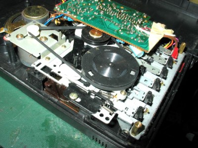

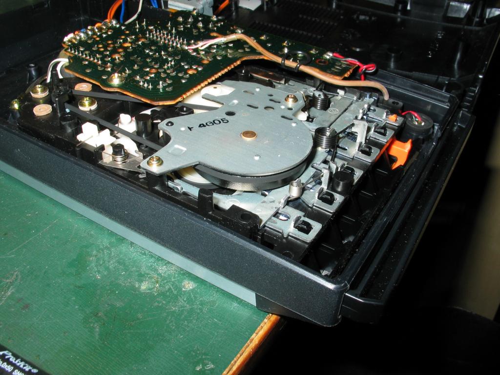

Este jeden kusok, najstarsi krasavec National Panasonic RQ-2739. Zase ina mechanika - s funkciou CUE/REV, remienok tiez plochy, mazanie permanentnym magnetom. Zaujimave, ze EJECT nie je spojeny so STOP ale s PAUSE.

Skutocne to odmazava - pri stlaceni PLAY sa na kazete vytvori porucha, ktoru okamzite aj pocut. Ked sa to necha chvilu "odlezat", tak aj preblikne LED REC./SAVE.
