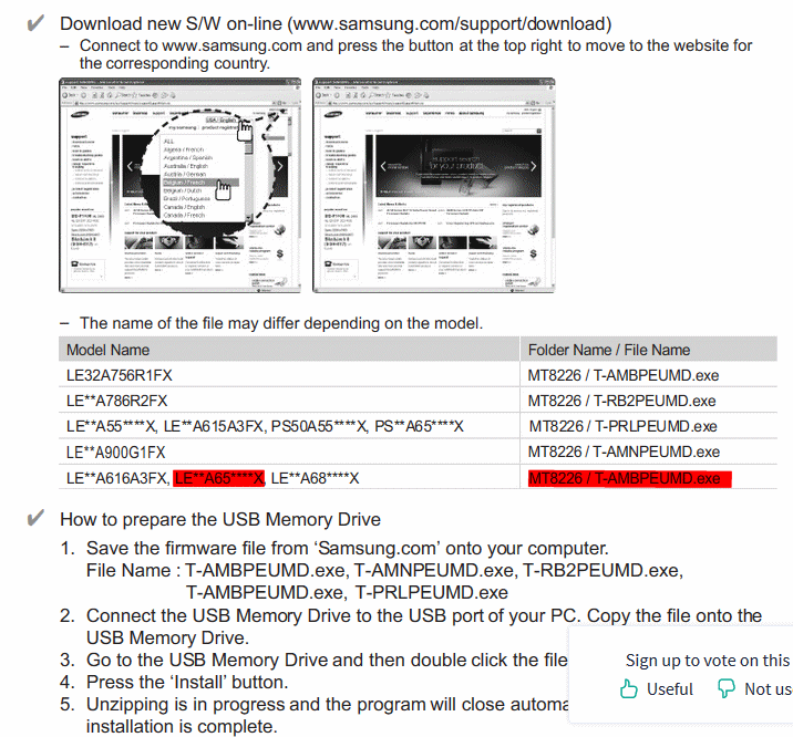

Ano, T-AMPBPEUMD je náhrada nebo pozdější přejmenování T-PRLPEUMD. Pokud máš v TV T-PRLPEUMD musíš soubor přejmenovat na T-PRLPEUMD jinak ho TV nepřijme. A upgrade se musí dělat v servisním menu. Pokud by to nešlo z toho odkazu, tak mám určitě 1023, ale dostanu se k tomu nejdřív ve středu.
Příspěvky: 14452
#4 Příspěvek od masar »
Možná, že se dá upgradovat i jinak, než ze servisního menu. Jeden postup je na výše uvedeném obrázku a jiný postup např. na této ruské stránce. Z ní pochází i ten odkaz (mnou upravený) ke stažení souboru. :wink:

Na obrázku je jen stáhněte soubor, vložte USB do počítače a spusťte exe a *.bin se nakopíruje na USB do adresáře MT8226, toť celé...
Na video jsem nekoukal, dělal jsem upgrade v desítkách kusů. Tady nezačne upgrade sám jen detekcí SW na flashce. Ze servisního menu to funguje a vstup do něj není problém.

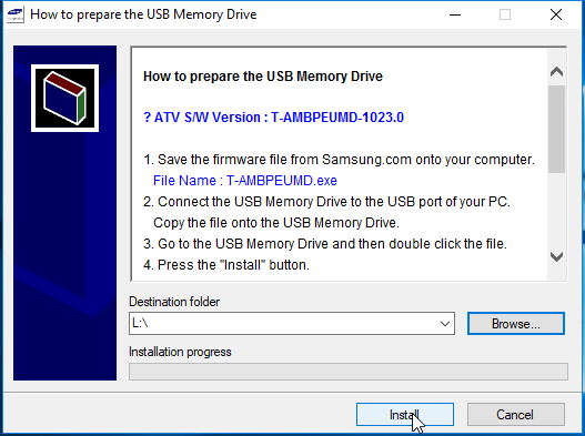

Dobře, uvedu zde volný (a mnou obohacený) překlad postupu z uvedené ruské stránky:
Stažený soubor "T-AMBPEUMD.exe" rozbalte na flashdisk buď pomocí archivátoru např. 7-zip nebo (lépe) spuštěním tohoto souboru, nasměrováním cíle na flashdisk a stisknutím tlačítka Install. Na flashdisku se tím v kořenovém adresáři vytvoří složka MT8226 a v ní soubor T-AMBPEUMD-1023.0.bin. Flashdisk připojte k TV. Následně
1. Současně stiskněte tlačítko SOURCE na TV a tlačítko POWER na dálkovém ovladači. Objeví se obrazovka aktualizace software.
2. Po vyhledání připojeného flashdisku se aktualizace automaticky provede. Pokud se televizoru nepodaří rozeznat aktualizační soubor, označte a zkopírujte potřebné soubory přímo do kořenového adresáře zařízení USB3 (můj volný výklad překladu). V průběhu aktualizace neodpojujte kabel USB (čekejte).
Pokud se aktualizační proces zastaví, odpojte a znovu připojte napájecí kabel a celou proceduru opakujte. Po úspěšném dokončení aktualizace se TV sama vypne a znovu zapne. Pokud se TV sama nezapne, odpojte napájecí kabel a vyčkejte, dokud kontrolka úplně nezhasne.
Tak ať se zadaří. :wink:

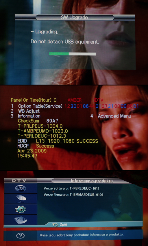

Zkousel sem udelat update FW obema zpusoby - pri zapnuti a pres servisni menu, v obou pripadech probehla cara a TV se vypla, akorat sem trochu zmaten z tech verzi, jsou tam 3 polozky a navic servisni menu ukazuje neco jineho nez normalni menu FW info:

Také jsem se někde dočet, že v SM by měl být aktuální firmware zvýrazněn tučně.
Asi bude třeba provést aktualizaci s předchozím přejmenováním souboru z "T-AMBPEUMD-1023.0.bin" na "T-PRLPEUMD-1023.0.bin", jak už uvedl serv686. Protože (prý) je tento tv v "platformě" PEARL, nikoliv AMBER.
Tím jsem svoje rady zřejmě vyčerpal. :wink:
edit: Ale když se dívám na tvou Info-obrazovku, zdá se, že je tv (resp. firmware) dost inteligentní a aktualizovala se správně.

T-PRLPEUMD skončil na 1022 a pak už byl jen T-AMBPEUMD-1023 to tam nech a nic s tím dál nedělej, je to poslední verze.
Proč si to vůbec toužil přehrát ? jaký je důvod ?
V servisním menu se musíš proklikat na Update přes Option Table / Contol / USB SVC to byl postup pro servis a jinak jsem to nikdy nezkoušel :)
a firmwary jsou tam 3
první je SUB Micom - Weltrend
druhý je Main MT8226 - analog TV
třetí je DVB a to máš taky v uživatelském menu a EMMA2 je čip DVB od NEC / Renesas

Aha, tak to je zajimavy slepenec, ze ma kazdy modul svuj FW. Puvodne tam byl T-AMBPEUMD-1016.1. Pres to servisni menu/usb svc sem to zkousel taky, prubeh flashovani byl stejny.
