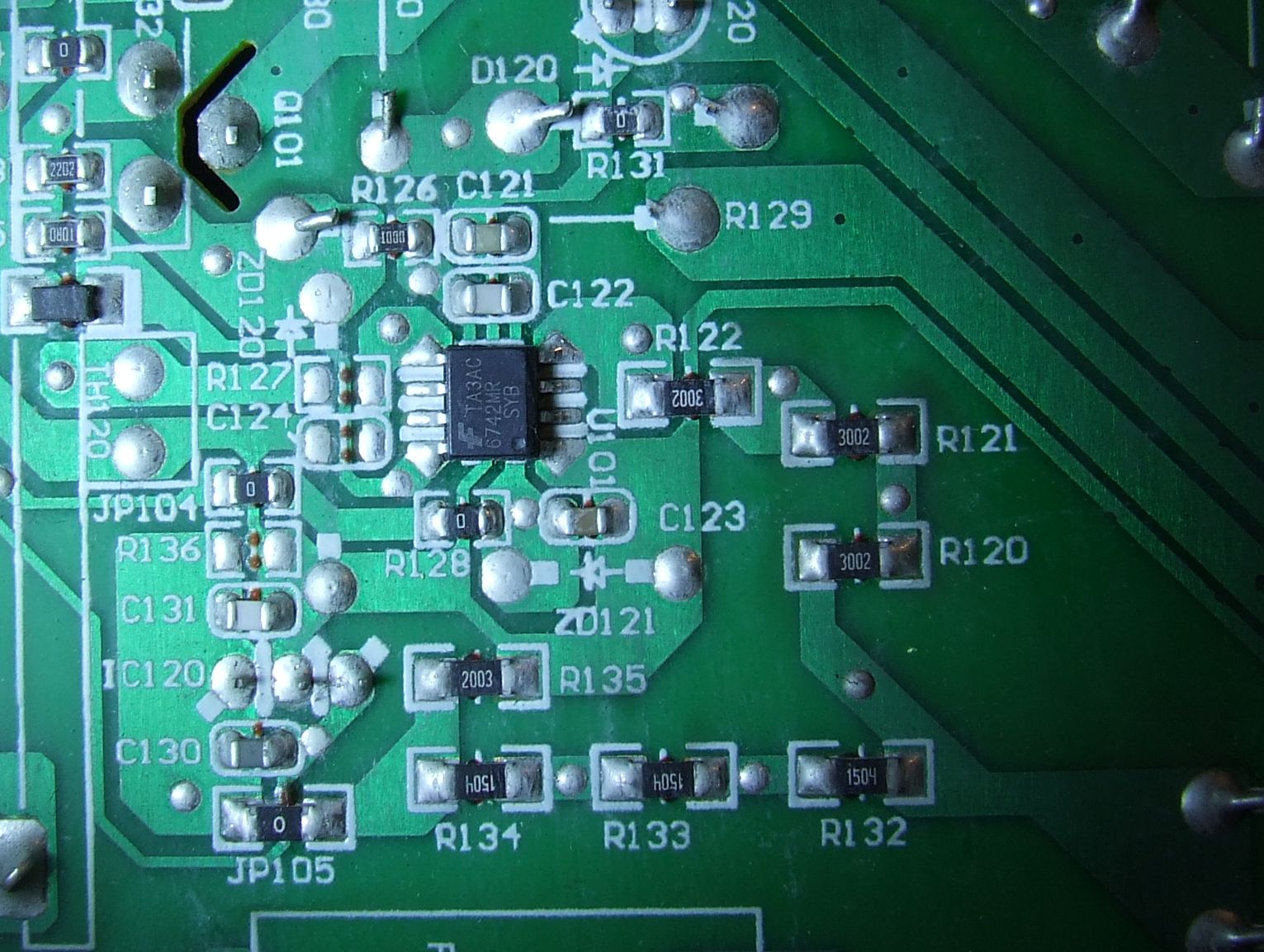

TV je úplně mrtvá, nic se nerozsvítí, nijak nereaguje.
Ve zdroji je na hlavním filtračním elytu 300 VDC, na zdrojový integráč jde 28 VDC (vývod 4).
Vše okolo vypadá dobře, nic neshořelo, za studena se vše jeví OK (včetně FETu a jeho emitorového odporu). Integráč vůbec nereaguje, nikde není měřitelné nějaké napětí nebo kmitočet (vyjma vývodu 4).
Integráč by měl být SG6742ML (viz foto).
Kde bych jej sehnal?

Vyměnil jsem jej a 10µF elyt v napájení tohoto IO.
Televize běží, naštěstí nic jiného neodešlo.
