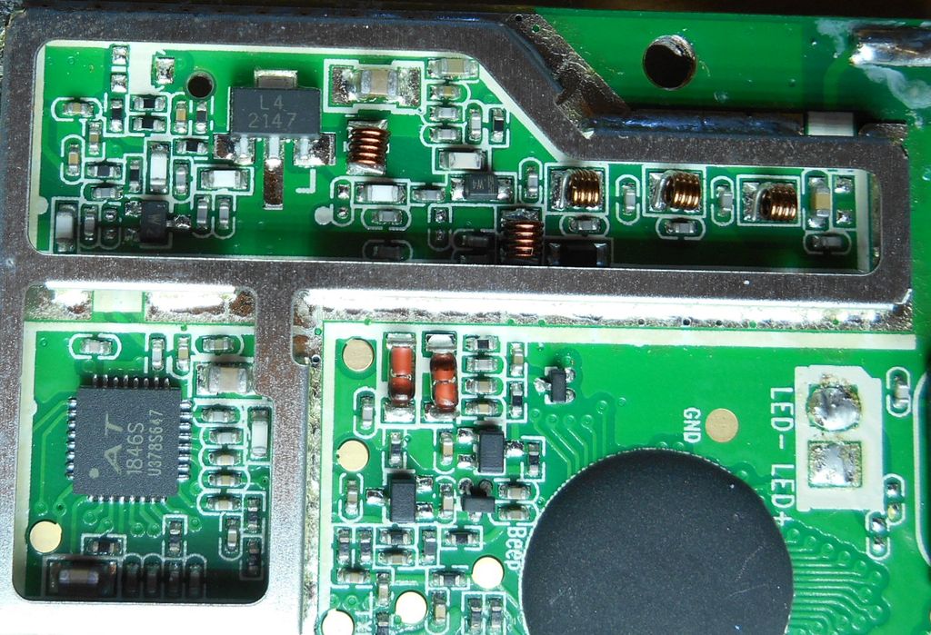

Identifikace IO L4 2147
Příspěvky: 8229
#1 Příspěvek od Michal22 »
Jedná se asi o PA v PMR vysílačce Motorola.
SOT-223.
Vývod 1 je vstup, 2 GND, 3 výstup + Ucc.
Nevíte někdo, co je to za obvod (přesmné označení), případně jestli se dá někde sehnat?
Díky
KUBO
Příspěvky: 3897
Bydliště: VT SLOVAKIA
#2 Příspěvek od KUBO »
LM317MDCY
Pozdravuje Vás Martin
Příspěvky: 8229
#3 Příspěvek od Michal22 »
Kubo, dík, ale LM317 určitě ne. Jak jde vidět i z fotek, je vývod 2 a chladící křídlo připojeno na GND. Na vývod 3 navazují ty LC články, které vidíš na fotografii, ty vedou na anténu.
Takže to fakt bude PA.
MetalGod
Příspěvky: 6560
Bydliště: Seč
#4 Příspěvek od MetalGod »
Není to nakonec NPN tranďák 2SC1623? Vývody by mohly souhlasit, 1-B (vstup), 2-E (zem), 3-C (napájení). Akorát je to v pouzdru SOT-323.
— Winston Churchill
Příspěvky: 12602
#5 Příspěvek od ok1hga »
jaký je to přesně typ Motoroly ???
nebyla by fotka štítku ?
. . . myslím, že by to mohl být třeba RQA0009
Příspěvky: 8229
#6 Příspěvek od Michal22 »
Je to Motorola T80.
Zkusím zítra nějak obtáhnout schema, ale je to vícevrstvá deska, tak tomu moc nadějí nedávám.
Při delším hledání jsem došel i k PNP tranzistoru BCP63, ale tam neseděla ft (145 MHz).
Takže ten RQA0009 by byl určitě lepší kandidát. Minimálně ta dioda mezi D a S by měla jít odměřit. I když to nemusí být přesné vodítko.
