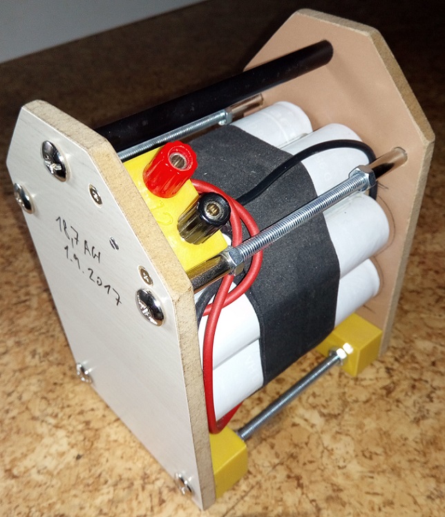

Když jsme asi před 12 lety jezdili do krajin bez šťávy, tak jsem s sebou vozil "batérku" 12V 19Ah složenou z 20 ks Saft NiMH 9,5Ah. Před asi 3 lety jsem ji zakrabičkoval do podoby na fotce. Prostě předchůdce dnešních Powerbank. :) Nokie se s tím dala nabít asi 5x a ještě jsme s tím 14 dní svítili ledkovým osvětlením stanů. Vloni jsem jí změřil kapacitu, po 11 letech měla to co je napsaný na fotce. Tenkrát ještě měly batarky kapacitu vyšší než co deklaroval výrobce a výdrž několikanásobek dnešního hnoje. Třeba NiCd Saft 1,2V/4,5Ah z roku 1993 jsem vyházel z halogenovýho světla 25W teprve vloni po téměř 25 letech, zkraty v článcích.
