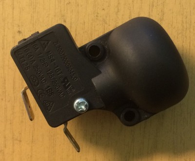

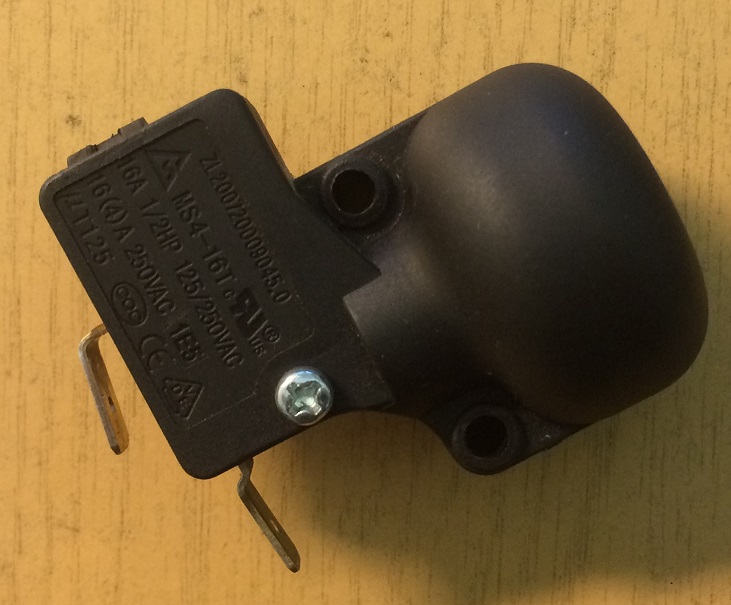

Vážení, netušíte prosím někdo, co je tohle za věc vytaženou z přímotopu Atlantic? Je v sérii s topnicí a je to trvale rozpojený. Tepelná pojistka v tom vypadá jinak. Atlantic je sice určenej na montáž na závěsnej rám na zeď ale napadá mě, jestli to není polohová pojistka proti převrácení kdyby ho někdo s tý zdi "ukopl". Možná zase nějaká nová deb.ilita z EU.

Měla by to být ochrana proti převržení.
Možná to mají se "stejnými střevy" i když mají různá provedení pro různá umístění
A jestli je to do série a je to trvale rozpojený, asi by to nehřálo :)

Asi budeš mít pravdu. Atlanticů, co dováží Fenix, jsem měl několik rozdělanejch (různý výkony) a nikdy v nich tahle ochrana nebyla. Komně topný tyče a desky elektronickýho temostatu v plastovým futrálu v Atlanticu nic není. Možná to měla jen nějaká ojedinělá šarže, co se připletla do dodávky. Je to Ukraina 2015 tak kdoví, co tam vyváděli.
