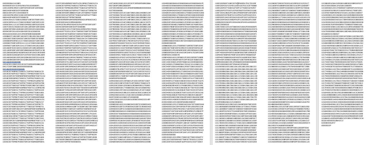

Takhle vypadá to, co se ukládá do procesoru. A to je poměrně krátký program pro teploměr z čidla 18B20. Tohle bys pomocí dvou tlačítek nedal.
Ale ten programátor je to nejmenší. Není to nic dramaticky drahého.
Petr
