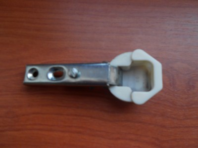

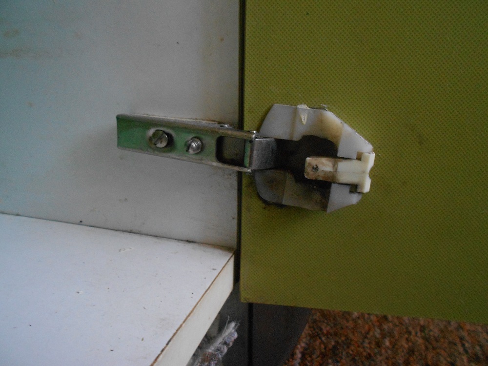

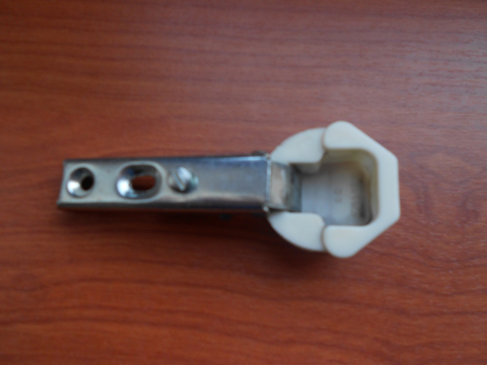

Nábytkové panty, co jsou použité v tvé socialistické kuchyňské lince se už opravdu nevyrábějí (dříve TOKOZ Žďár n. S.), ale místo nich se dovážejí závěsy italské, kterými se ty původní dají bez problémů nahradit. Místo lepení jsou na dva šroubky, ale kdo chce, muže je ještě přilepit epoxydem.
Rozeznáváme tři typy: naložené, polonaložené a vložené, podle toho, jak dvířka vybíhají. To je první věc, kterou si musíš zjistit. Přitom se můžeš orientovat podle následujícího odkazu:http://www.kovani-mkupr.cz/oddeleni/309/zavesy-s-integrovanym-tlumenim/. Ty závěsy s tlumením jsou určeny pro náročné zákazníky, ale lze koupit i obyčejné v ceně tak do 20 Kč za kus. Ty malé, jak píšou kolegové, to jsou tzv. závěsy mini, které nepotřebuješ. Nehledej v hobbymarketech, ale v českých železářstvích.

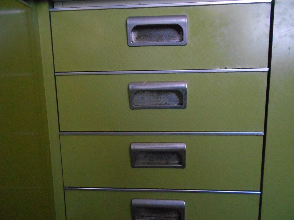

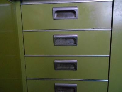

Co se týká nábytkových úchytek, tam je situace horší, protože původní se už opravdu nevyrábějí. Nepíšeš rozměry, takže konkrétní náhradu můžu těžko vyhledat, ale snad by sis vybral z následujících typů:
https://aukro.cz/tulip-kovova-uchytka-a-150-nikl-brouseny-zapustna-6913246084
http://www.nabytek-zakazky.cz/product/uchytky/zapustne-uchytky/nabytkova-uchytka-zadlabavaci-ua08c00_-h/1077
http://www.crater.cz/produkty-nabytkova-uchytka-u-ts-10-zadlabaci-detail-745
Nová úchytka musí mít stejné nebo větší rozměry (dofrézovat) než původní, jinak tam vznikne ošklivá mezera.
