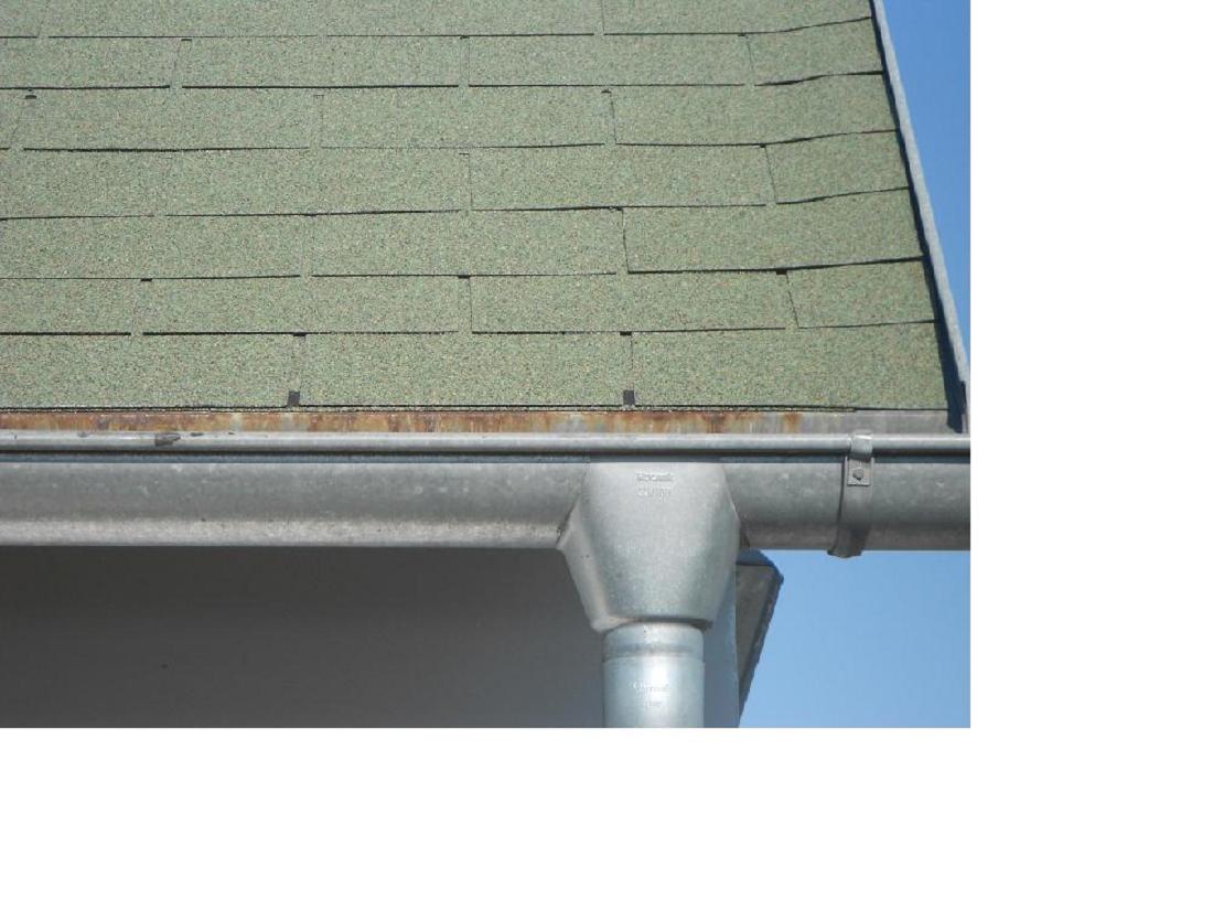

Letos v červnu nám na chatě měnili střešní krytinu, místo původního kanadského šindele v r. 2003 byl položen norský asfaltový šindel ISOLA.
Nevím, zda to s tím souvisí, ale během těch několika měsíců značně zkorodovalo to okrajové oplechování, do té doby těch 15 let drželo.
Nemohla být např. ta krytina napuštěna nějakou žíravou látkou ? Nebo ta rez teče z pod krytiny od rezavých hřebíků ? Nebo prostě došla životnost toho plechu ? Foto přikládám a děkuji za názory , popř. posouzení stavu.

Povrchová úprava za ty roky vzala za své. Normálně se při výměně krytiny mění i oplechování pokud není měděné.

Ono je dobré chránit ten pozink nátěrem, pokud to má něco vydržet. Ale souhlas, s výměnou krytiny nevidím důvod nechávat staré oplechování. Je vidět, že to rezne od ohybu - v tom místě byl ten pozink narušený.

To orezlé vypadá sice blbě, ale vydrží na střeše ještě dlouhé roky.

Aby to lépe vypadalo, přetři to odrezovačem a pak nějakou šedou barvou.

Kyselost asfaltu to být nemůže? Před položením toho šindele tam fakt žádná rez nebyla?

Taky záleží, jak zrovna výrobce šetřil zinkem. Oplechování z roku 1966 mě začalo podobně rezivět zhruba za 30 let.
Po nátěru slouží dodnes. Amatérská pračka z pozinku, vyrobená kolem roku 1950, neměla na povrchu stopy rzi ani
za 40 let. Po vyřazení zrezla pouze vana v místech otřených prádlem.

Ten čistý zinek se opravdu používal, měl jsem ho také na baráku na místě venkovních parapetů. Dnes se dost často používá titanzinek, který vydrží podstatně víc než pozink, ale nesmí přijít do styku s lepenkou, protože ho ten asfalt během roku dvou úplně sežere.

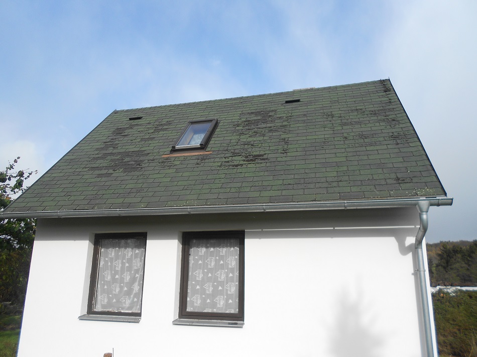

sinclair píše:Kyselost asfaltu to být nemůže? Před položením toho šindele tam fakt žádná rez nebyla?
Přokládám foto z listopadu 2017 - větrná vichřice tehdy ještě navíc strhla část krytiny, to urychlilo rozhodnutí přikročit k rekonstrukci. I když je to trochu z dálky, rez tam sice trochu je, ale rozhodně ne jako nyní.

Udajne se neco uvolnuje z te asfaltove lepenky co mas na strese. Pokud je plech novy, neni s tim problem protoze se to za relativne kratky cas vymyje a antikorozni ochrana novych plechu to vydrzi. Pokud jsou ale plechy uz narusene, koroze se dost zrychli. Ale tezko se to nejak dokazuje protoze plechy mohou byt v ruznem stavu a muze se to lisit u ruznych vyrobcu te piskovane lepenky.
