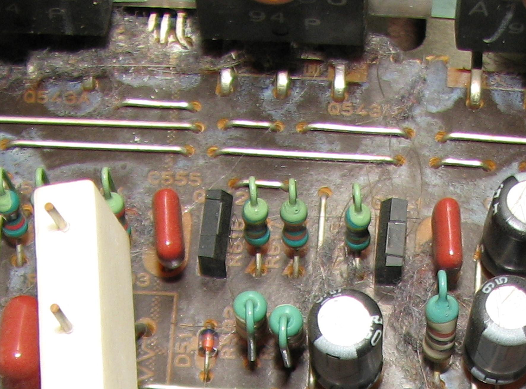

Prodám z části funkční zesilovač. Na opravu nebo jako základ pro zesilovač.
Nejde hlavní stereo (žádná kombinace výstupu). Hrajou jen satelity při 5.1.

Abych teda nenaštval Blavu - ten "přijímač" to stejně před popelnicí nezachrání. Ovšem v háji je hlavně koncový zesilovač. Je to takto správně?
Příspěvky: 37418
#6 Příspěvek od rnbw »
To by zas nemal byt velky problem opravit. Je tam 6 diskretnych koncov. Najviac prace bude vycistit ten bordel.
Ale rozobera sa to jednoducho - menil som odpaleny prepinac vstupov, co je na spodnej doske a nebol to ziadny problem.

ZdenekHQ píše:Abych teda nenaštval Blavu - ten "přijímač" to stejně před popelnicí nezachrání. Ovšem v háji je hlavně koncový zesilovač. Je to takto správně?
Pravděpodobně ano. Koncák není jeden kus zalitý v keramice či jiném materiálu ale FEty samostatně k chladiči připevněny.
#9 Příspěvek od ZdenekHQ »
Je to nejspíš politý a sežraný. Co víc napsat...
#10 Příspěvek od sinclair »
Zdeno, sežraný vývody součástek vypadají dost jinak. Tohle je celkem v pohodě, jen prostě někdo nezvládá opravit jednoduchý diskrétní konce.
Většinou jsou nadproudem konců upálený ty malinkatý budiče.
Konce evidentně probitý nejsou, když to šlo nahodit.
Být blízko, pro zábavu si to koupím.
#11 Příspěvek od ZdenekHQ »
Yamahu mám hromadu let a zničit to běžným užíváním nejde. Ta mapa na DPS tam není náhodou.
#12 Příspěvek od sinclair »
Běžným užíváním ne, ale třemi ohmy na L-R naprosto v pohodě. Zkratovka na to ještě nereaguje a koncema švihá tolik, že to oddělá budiče.
Uvaří se to takhle skoro samo.
