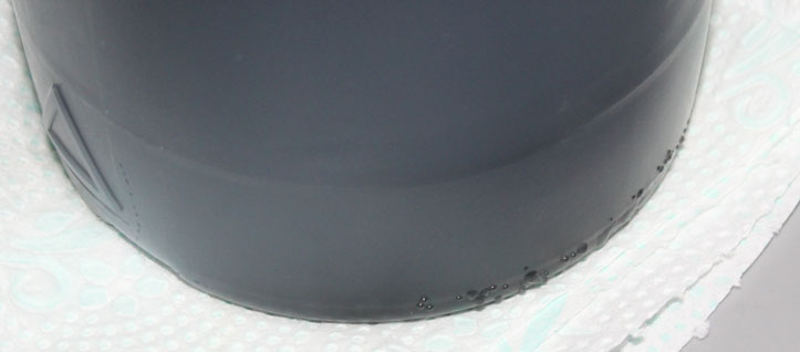

Mám tu flašku koncentrované sírovky, ale flaška nějak propouští, viz obrázek. Flaška je originál od dodavatele, dokonce jsem mu i psal, říkal, že by měla vydržet i po expiraci. Což teda už nějakej rok je. Řeším, do čeho ji přelít, ideálně asi sklo, ale jaká zátka? Hodí se zabroušený hrdlo? Kdysi jsem v tom měl solnou a to hrdlo občas "zamrzlo", ale solná je dýmavá, sírovka není.

Rozhodně do skla a šroubovací uzávěr. Láhev se zábrusovou zátkou není nijak jištěná, aby zátka nevypadla pokud bys snad láhev nějakou nehodou překlopil na bok.

No právě, taky si pamatuju, jak jsem dřevem páčil tu zamrzlou solnou. Tak radši vezmu sklo se šroubovací zátkou.
