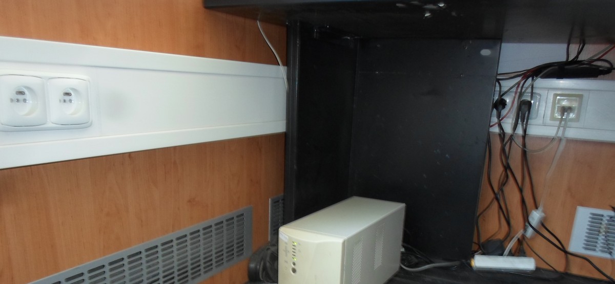

Máte nějakou zkušenost nebo doporučení konkrétního výrobce pro rozvod 230 V v kancelářských prostorech? Budu muset řešit "ozásuvkování" velké místnosti adaptované na kancelář, žádná instalace tam dosud není, jen v rohu možnost přivést skrz zeď vývod z rozvaděče. Místnost byla bohužel napřed zednicky a malířsky upravena a elektřinou se odmítli zabývat.
Chtěl bych po třech stěnách umístit širokou instalační lištu ve výšce kousek na deskami stolů a přímo do lišt zabudovat zásuvky, ev. LAN přípojky. Pro stůl optimálně sérii zásuvek tak, aby odpadla obvyklá odporná IT hnízda prodlužek a v nich narvaných roztrojek, propletenců kablíků a vypadávajících adaptérů jak je zvykem.

Jdi do těch lišt. Výrobců je mnoho. Existuje i flexibilní systém kdy zásuvky můžeš přemistovat bez zásahu do instalace. Jinak používám Legrand nebo české lišty a komponenty TANGO.

Podparapetní žlaby z Koposu? Protáhneš a přesně na centimetr instaluješ jakékoli zásuvky a další přístroje, kam potřebuješ.

Podparapetní lišty Kopos jsme dávali všude, kde to šlo, protože konstrukce staré haly moc jiných příležitostí neposkytuje, a v nové pan architekt trval na tom, že budou v podlaze zásuvkové skříňky. Jenomže naše zkušenost říká, že na jeho představy se úředníci časem vyignorují, častěji se jejich šéfovi jeví, že to chce přestěhovat, protože musí vykázat nějakou činnost, případně časem vymění nábytek modulu 70/140 cm za modul 80/160 cm, a už se šlape po kabelech a jezdí se přes ně kolečky židlí.

Taky jsme používali podparapetní koposácké žlaby (tuším že rozměr 140x70mm). Táhli jsme je u země (mezi parapetem a stolem nebylo dost místa) a v potřebných místech jsme ze stejného žlabu vyvedli kolmo nahoru asi 80cm žlab se zásuvkami.
Jen s tím rozfázováním pozor, abys prošel následnou revizí. Pod jedním rámečkem lze použít dle ČSN 33-2130 ed.2 jen jednu fázi. Takže jakési "rozfázování" musíš provést tak, že jedna vícenásobná zásuvka bude na 1. fázi, další vícenásobná zásuvka bude na 2. fázi apod.

Jak je to se souběžným nataháním slaboproudých vedení v žlabu, ev. vedených odděleně v husím krku? mají žlaby nějaké dostanční opěrky, že by třeba cyky pro zásuvky vedl na spodku žlabu a UTP nahoře?

Kopos má nějakou oddělovací přepážku. Když to chceš oddělit, tak můžeš - v nové instalaci to jde. Ale jakmile budeš protahovat další datový kabel tak budeš rád, že to někde protáhneš - hlavně kolem 230V zásuvek, pokud nebudou na slepém ramenu.

Použil jsem taky Kopos, je to pěkný, ale pár stovek to stojí. Pozor na vybrání správných krabic na přístroje do kanálu a krytek.

Žlaby Kopos jsem viděl i ve stropech klubů a diskoték.
Ta variabilita toho, co všechno do nich jde nainstalovat a schovat, je celkem velká.
Byl v tom hlavně asi silnoproud /mraky světel/, ale zahlédl jsem i XLR pro DMX512 a Speakony. Pokud to má ty dvě-tři komůrky, tak veškeré dráty jsou pěkně schované v jednom žlabu, nikde nic netrčí a neplandá.
A když náhodou není do systému pasující zásuvka či konektor, tak lze snadno do příslušného boku, nejblíž komůrce, vrtnout třeba vývodku.
V těch 140x70 pod parapety se běžně tahaly SYKFY spolu s UTP a v druhé komoře CYKY, od každé několik a průběžně značené návlečkami. Jde v tom tahat i holý CY. Pérem se dodatečně protahuje hůř, ale když v tom nikdo neudělá chuchvalec či jiný zmatek, tak to jde. Vidím to v kanclech fakt hodně. Možná to ani není Kopos, ale vypadá to hodně podobně.
Do těch systémových krabiček jde taky napasovat skoro cokoliv.
Nevím, jak je na tom ten Kopos cenově, třeba proti Legrandu, Lucasystemu, Koppu apod.
Přijde mi ale z katalogů pár let zpět, že ten Kopos to má nejuniverzálnější a má k tomu nejvíc příslušenství.
