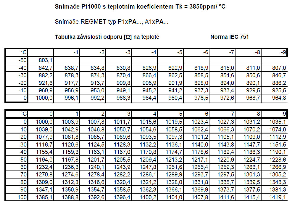

Namisto Pt1000 muzes zkusit pripojit odpor 1000 Ohmu. Jinak na vstupu nejakeho procesoru bude OZ. Takze pripojit potenciometr treba 2kOhmy a merit, vstup do procesoru bude napetovy, napr. 0-5V. Kdybys tam mel pripojene jeste 2. cidlo, bylo by mozne mereni porovnavat. Petr
PS - přikládám tabulku pro převod teploty na odpor čidla Pt1000.

V pohodě, nakonec to byla korozně - hardwarová záležitost a ke slovu přišla i tabulka odporů, když jsem musel simulovat čidlo...
zlobil trimr pro nastavení rozsahu.
