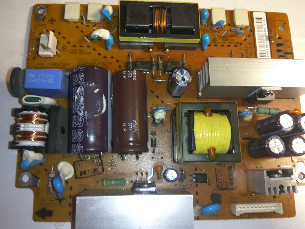

dotazuji pomoc s tv monitorem sám od sebe vypnul svítí jen modrá led při zapojení do sítě zabliká a pak trvale svítí nereaguje na nic (ovldač, ani tlačítka na TV)

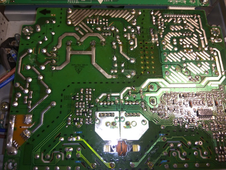

po rozebrání ve zdroji jsem našel upálenou nohu na kondiku 82uF/400V proměřil a vyměnil C i R co se mi nezdálo vyměněn i optočlen

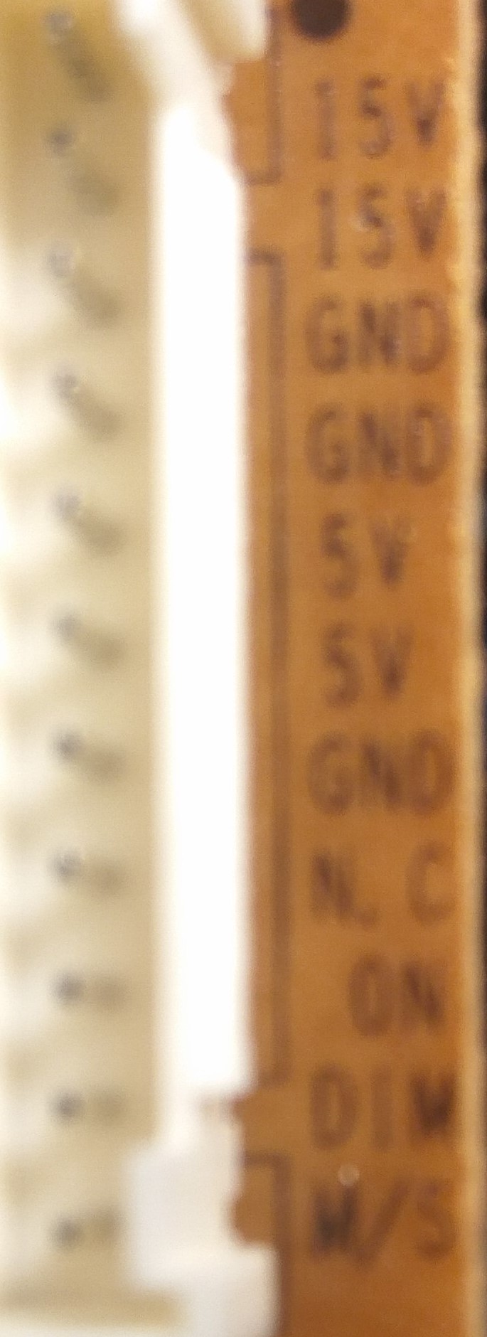

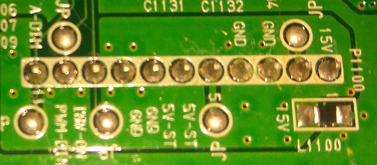

trubice podsvícení jsou ok, na konektoru naměřím 15V stabilních - 5V stabilních - nevím co mám naměřit na pinech konektoru označených inv měřím 0,2V pwm 0,2V dim 0,45V

Ta napětí nyní vypadají OK. Co se ale dělo při upálení nohy primárního elytu lze jen těžko zpětně dohledat. Důsledkem zakolísání FB smyčky mohlo vyběhnout napětí větve 5V (napájení logiky) a nabourat SW nebo hůře HW.

Dvakrát jsem s touto modelovou řadou měl čest - stejná závada. Zablikala ledka, konec a žádná reakce. V jedné kolísalo napětí procesoru větev 1,25V.
Druhé umřela SPI flash.

To by chtělo model toho mainboardu nebo alespoň fotku, ať je ta diskuze konkretní. Na tom mainboardu je to hlavní napětí rozděleno do dalších X zdrojů napětí, ale to asi víte.
