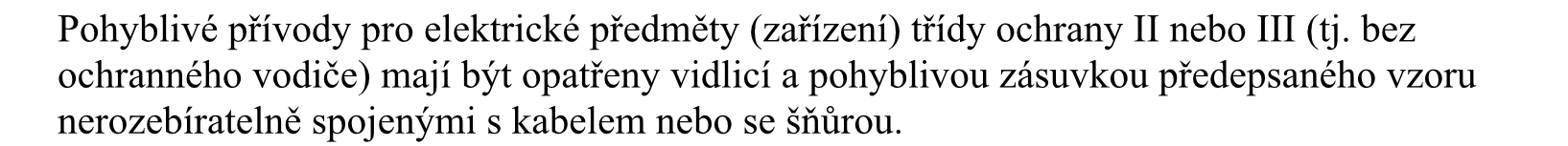

V tom odkazu výslovně píší, že rozebiratelný/pájitelný není dovolen.

serviceman píše:V tom odkazu výslovně píší, že rozebiratelný/pájitelný není dovolen.
Jako ostatně všechny vidlice/zásuvky pro tř. II.
