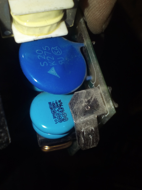

Zdravím mohu poprosit o identifikaci kondenzátrou na obrázku světle modrý, případně čím jej nahradit.

Bezpečnostní Y 10nF, dá se běžně koupit. Ten na fotce není vadný.

Jsou tam 4 ks ten vadný je za tím co je OK z druhé strany to nešlo vyfotit.

Jestli je tam někde vypálená cestička po blesku, tak to tak jednoduchá oprava nebude.

No tohle neni od blesku spis po výpadku elektriny jak to nahazovali tak nejak napetova spicka, plosnak pohledove OK no uvidime jak to vymeniu zda to pojede nebo ne.

Ty kondíky normálně neodchází a funguje to i bez nich. Je to jen kvůli odrušení.

medvedik píše:No tohle neni od blesku spis po výpadku elektriny jak to nahazovali ...
A nebyl ten výpadek kvůli bouřce?

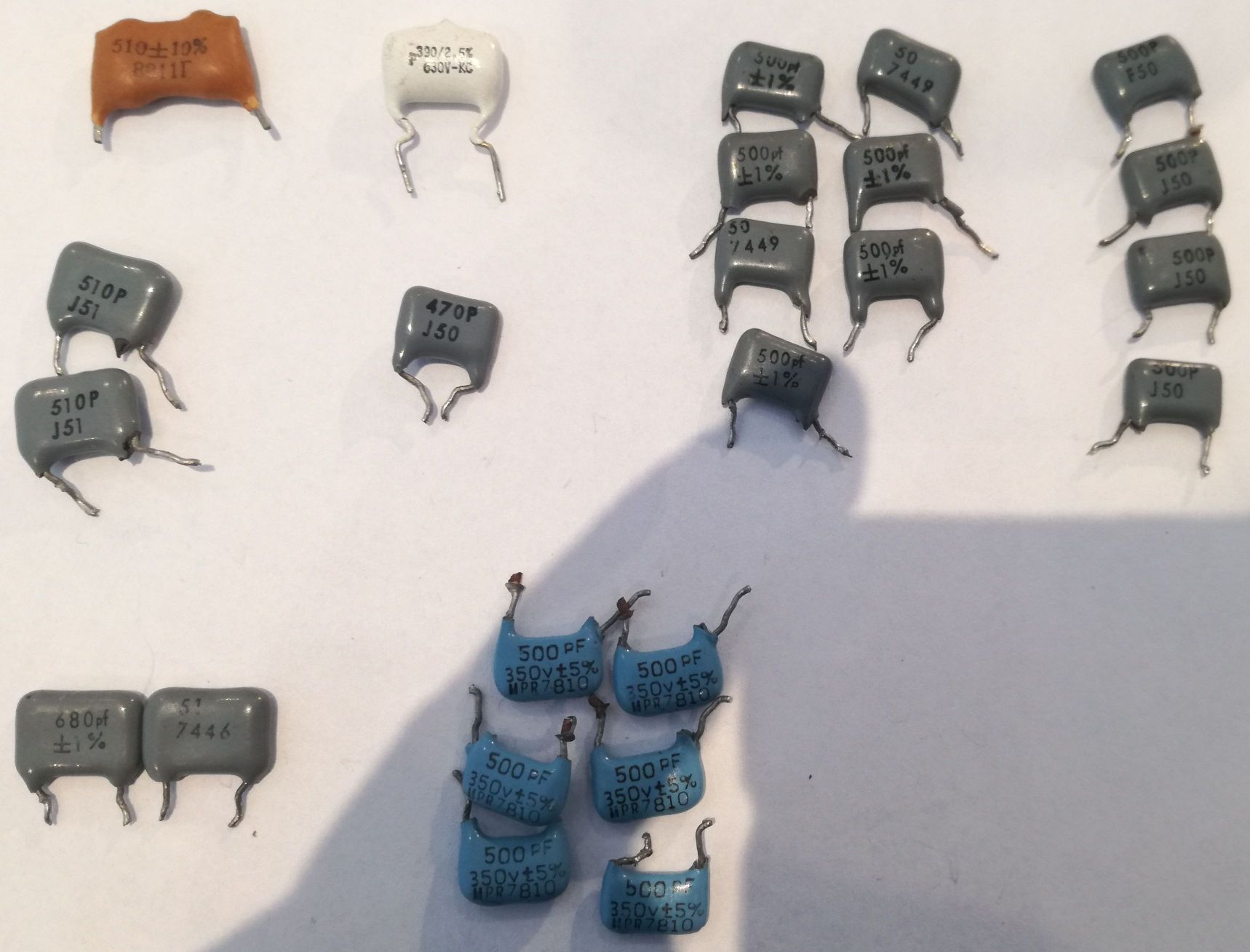

Nechcem zakladat novu temu, tak to supnem sem.
Vie niekto prosim, ci z tychto kapacit su niektore sludove - mica typy?

Tesla dělala slídové podobné tomu hnědému v rohu. Vyznačuje se větším objemem zalévacího materiálu na koncích než uprostřed. Podle tohoto znaku by všechny šedé mohly být taky slídové. Bílý a modré jsou nejtlustší uprostřed, takže to můžou být svitkáče. Je to jen hádání. Nejlíp to zjistíš, když jeden šedý rozkucháš.
Edit: Dneska je honba za slídovými kondenzátory možná zbytečná, pokud nemáš opravdu speciální důvod pro jejich použití. Některé slídové kondenzátory údajně měly nepříjemnou vlastnost, že se jim skokově měnila kapacita, asi jak se rozpojoval kontakt na jednu z více vrstev. To jsem kdesi četl, už je to dlouho. Ale to asi byly starší typy v elektronkových rádiích. Tehdy moc jakostních hmot na výběr nebylo. Dneska máš na výběr kvalitní plasty i keramiku.

Slídové kondíky jsou potřeba do starých rádií, kde ty původní odešly. Nejčastější způsob selhání je ztráta kapacity oxidací napařených stříbrných elektrod, projevuje se to u kondů s nehermetickým pouzdrem, které byly v agresivním prostředí (např. sirné zplodiny ze spalování uhlí). Laděné obvody jsou dělané tak, aby se teplotní závislost kondů a cívek kompenzovala. Když se tam dá třeba keramika, tak naladění ujíždí s teplotou.
Nové slíďáky mají i v gesu, vypadají podobně jako ty na fotce.

Dakujem za odpovede. Teslacke WK a TC210 som vytriedil, ostali mi tieto, kde nie som si isty. Ten rusky vlavo hore by som povedal tiez ze je sluda, no o tych ostatnych uz neviem. Asi ich skusim vykuchat.

Jestli Tě zajímá nějaká specifická vlastnost, tak si je na tu vlastnost změř :D
Já jsem skončil u NP0 na vyšší napětí v smd.

Jasne NP0/C0G pouzivam aj ja. Ale do starych konstrukcii/elektronkovych treba zachovat urcite dekorum :)
Az tak vlastnosti ma nezaujimaju, robim poriadok v suciastkach, tak len preto.
