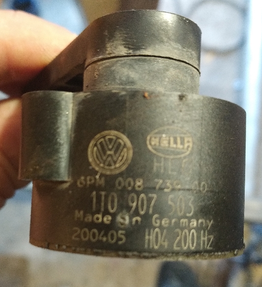

ahojte, riesim problem naklapania xenonu. malo by to fungovat tak, ze na oboch napravach je senzor zatazenia auta a podla toho sa svetla po starte nastavia. zatial som mal rozobrate jedno svetlo (ktore je v aute odnova - 13rokov, druhe bolo menene pred 5rokmi), izolacia z vnutornych drotov uz bola zostarnuta a lamala sa pri kazdom dotyku. reflektor som vnutri cely predratoval, naklapanie robi krokovy motor (4droty) a ten vyzeral byt ok (obe vinutia su ok. a po prilozeni 12v s tym cukne). toto nepomohlo. potom som sa zameral na senzory zatazenia. kupil som predny a ten som vymenil - nepomohlo, tak ten vybraty som zas dal dozadu - nic. este mam v zalohe skontrolovat ten druhy reflektor a vymenit pripojne konektory k svetlam. otazka je ci niekto nepozna princip funkcie toho senzoru zatazenia, ci je to len obyc potenciometer. trci z toho 4pinovy konektor ale pouzite su len 3piny (protikonektor nemal jeden pin osadeny) a mato take ramienko (ktore je mechanicky spojene s ramenom vozidla) a to ramienko sa vie volne pretacat, ohmetrom som to este neskumal (co urobim) ale ak by niekto poznal princip, nemusel by som hadat co to je. metie ma to ze je na tom napisane 200Hz. Fero

updejt: cinska diagnostika ukazuje len "hlavnu ECU" t.zn vady motora, o svetlach ani chyru, mozno nejaky lepsi soft by to vedel, skusil som asi 5, kazda ukazuje to iste, a niektore, ze kup si profi version of SW...
cidlo som premeral ohmetrom, jeden pin je NC, a medzi dalsimi je 20MOhm, a dalsia kombinacia 380kohm, nemeni sa to s natocenim ramienka :( bud je to nieco ine ako potenciometer, alebo je to vadne, je to zataveny plast - teda ked to otvorim, tak to poskodim (ale furt sa to da zalepit)

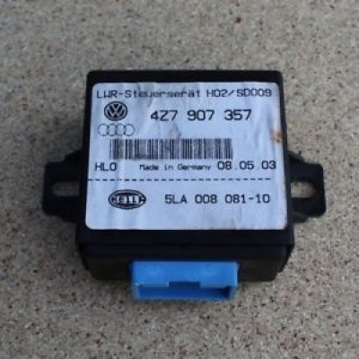

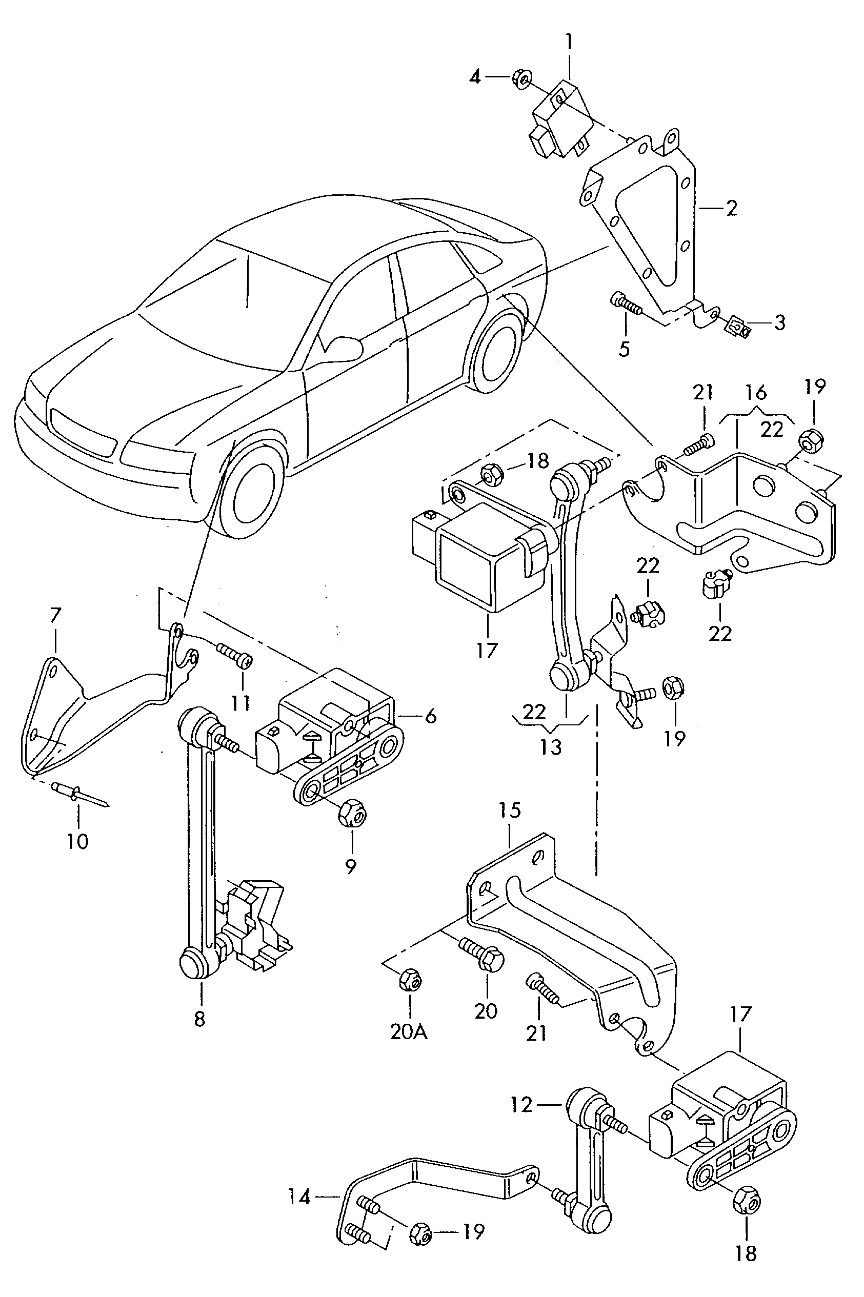

Podle tohohle by to mělo být v levém zadním podběhu (pos. 1), part 4Z7907357 a vypadá to takhle.
