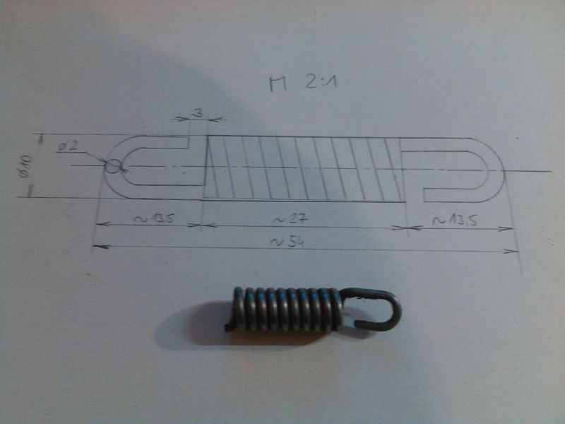

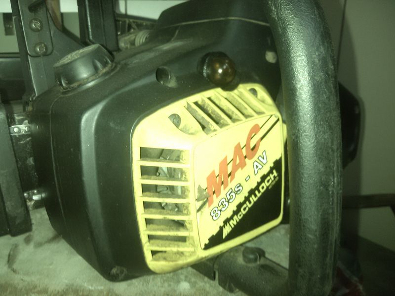

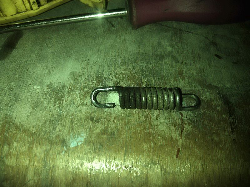

Na výše uvedené pile mi už před nějakou dobou praskla pružina v madle.
Zkoušel jsem se ptat ve Slavkově v servise, tam mi řekli, že už na starší pily této značky nedokáží objednat ani šroubek. Výrobce ukončil podporu :?
Leží mi to tady delší dobu, odkládal jsem to, protože jsem si vystačil s elektrickou pilou. Ale teď bych potřeboval pořezat něco mimo dosah přípojky.
Tak by se benzínovka hodila.
Nevíte někdo, jestli se ještě dají někde sehnat díly na staré McCulloch zařízení?
Případně jestli by nějaká firma dokázala tuhle pružinku vyrobit? Rozumná cena by byla tak do 200 Kč.

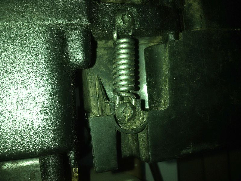

Zkus to tady....
https://www.pruzinarnaseckar.cz/tazne-pruziny/
Máš tam dost místa, možná by tam vyhovělo cokoliv podobného. Do jednoho zařízení jsem provizorně dal pružinu z vraku lehátka, zkrácenou na příslušnou délku, a zatím funguje 15. rok :lol: .

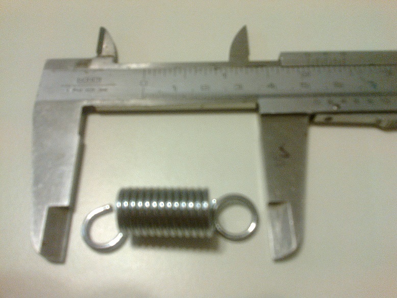

#8 Příspěvek od juricaj »
Určitá podoba tu je,ale : délka pruž.asi 23 mm,celk.délka i s oky asi 45 mm,průměr 12 mm,drát průměr 1,5 mm.Dám i foto,ale vydrž.Já bych to asi zkusil-to tam dát i s mírnou úpravou .P.S-syn je v Brně na škole,ale jezdí domů jak se to hodí jemu,nebo pošta či chceš,Jura
juricaj
Příspěvky: 181
Registrován: 30 pro 2006, 00:00
Bydliště: VSETÍN
#9 Příspěvek od juricaj »
foto-bídné,já vím
