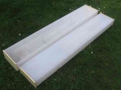

Já mám taky nízký strop a všude mám pověšena starší dvouzářivková tělesa s krytem na 3 strany (spodek a dva (delší) boky). Vypínač mám na jednom z dvou bočních krytů a je dosažitelný bez problémů rukou.
Výhodou mých těles je nízká cena (0 Kč vč. DPH) a svítí i do boků.

#4 Příspěvek od Jodr »
Řešil jsem to tímto sice nejsou zadarmo (lze najít totéž za levnější peníz), ve stropě vysokém 2650mm spokojenost, až na to, že některé světlo ruší VKV. Samozřejmě všechno Made in PRC... Doporučená montážní výška 2 - 3m
