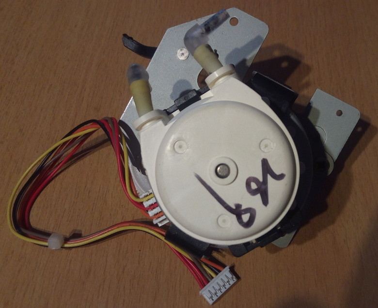

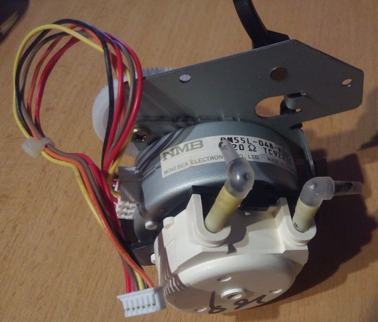

EKKAR píše:Rotor přitlačuje rolny k hadici uložený na vnitřním obvodě kruhový dutiny a jak se to točí, ty rolny postupně skrz hadici vytlačujou "impulsy" kapaliny
čerpadlo na tomto principu jsem kdysi vymontoval z inkoustové tiskárny Xerox (uvnitř je to přesně to co popisuje Ekkar)

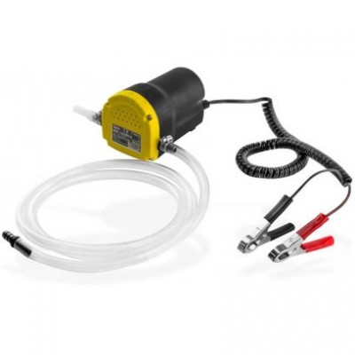

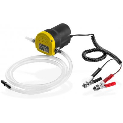

Příspěvky: 10029

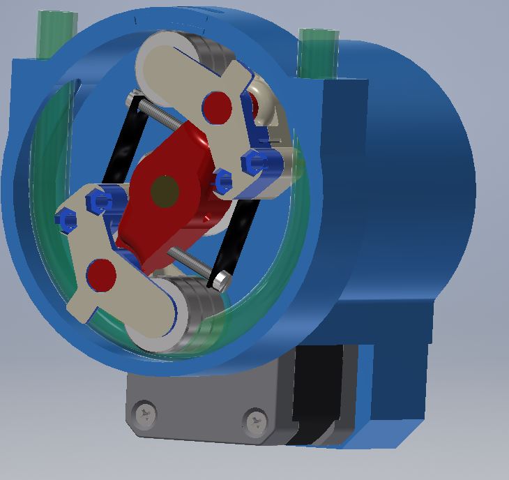

#9 Příspěvek od termit256 »
Peristalticke cerpadla zrovna ted vyrabim. Daji se koupit za par korun podobne jako tady uz nekdo nalinkoval, ale jsou tam DC motorky s uhliky ktere maji zivotnost par hodin provozu a nejde s tim rozumne davkovat. A pak jsou pumpy ktere maji krokace, ale ty jsou drahe jako prase. Potrebuju jich nekolik a tak jsem navrhl to co je na obrazku. Pokud mas mozunost 3D tisku, muzu ti sem hodit model, az ho vyzkousim.
Je tam pouzity klasicky krokac nema17, prumer hadice je 10mm a je to navrzeno tak, ze by to melo spolehlive fungovat i levnymi cinskymi hadicemi ktere zrovna presnosti moc nevynikaji.

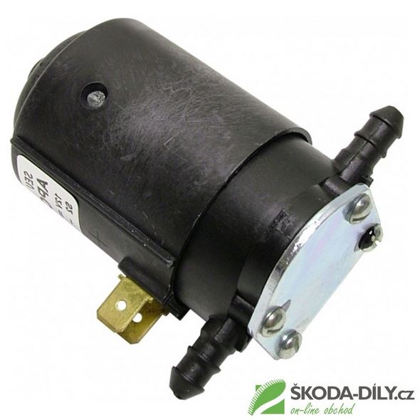

Ve své době měla Škoda zubové čerpadýlko na ostřik čelního skla.
Otázka je jak vhodně snížit otáčky motorku a zda čerpadýlko uvnitř vydrží trvalé zaplavení olejem.
https://www.skoda-dily.cz/nahradni-dil/ ... -1868.html
Příspěvky: 10090
#13 Příspěvek od Artaban001 »
Pokud sežene tu starou českou verzi, tak proč ne. Měl jsem jej a při zacpání nasazené výstupní trubičky tato trubička "odlítla" od čerpadla, jakej to dalo tlak vody. Ovšem - je to můj názor - tohle čerpadlo bude velice citlivý na nečistoty, a viskozitu čerpané kapaliny, takže uregulovat jej přiškrcením proudu motorkem bude problém. Dále nevím, zda vnitřní ucpávka snese kontakt z olejem. Co se inspirovat čerpadýlkama z řetězových pil? Tam jsou tuším-že pístkový a jsou mechanicky spřažený z pohonem řetězu.... (mažou tam taky ty pilový řetězy)

A nemôže byť takéto ? ...priamo na olej.
