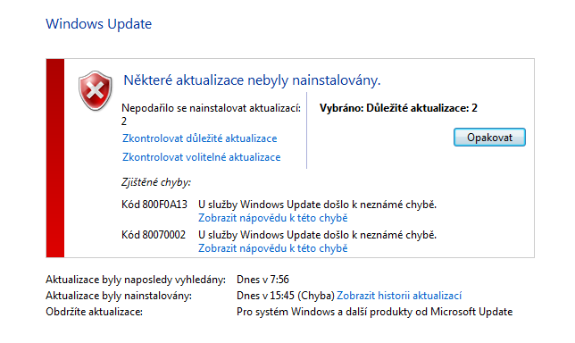

A je to marný a je to marný a je to marný, ten Service Pack se mi prostě nenainstaluje. Potřeboval bych hlubšího helpa, od někoho komu třeba pošlu výpis už nainstalenejch aktualizací a kdo posoudí, co bych ještě měl doplnit nebo naopak odinstalovat, aby se ten SP1 dal spustit. Vyhazuje mi to chyby viz obrázek.

Update naběhlo, ukázalo že je k dispozici SP1. Spustil jsem stahování a instal. Ale podle indikace ve Správci úloh se nic nestahuje (těch minimálně 80mega dat by muselo bejt na indikátoru vidět!!!) - a po nějaký době mi to doposud vyhazovalu tu chybovou hlášku. To poslední spuštění updatů ZATÍM JEŠTĚ běží a tváří se že stahuje - ale v závorce je údaj "celkem 0kb, dokončeno 0%".
EDIT - znovu chyba, kód 800F0A13
Spustil jsem to v 18:23, v 18:34 konec s chybovou hláškou. Buď je něco vyhnilýho na Updatovejch serverech, nebo mám blbě nakonfigurovaný spojení k nim, nic jinýho mne nenapadá. Zároveň znovu vyskakuje upozornění, že je k dispozici aktualizace SP1.

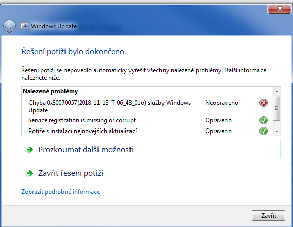

Samotná instalace možná, natahání dalších už nainstalovanejch aplikací by trvalo znovu celej den. Navíc nemám instalačku W7SP1 a těm co jsou stažitelný na Uložto nevěřím, že nejsou s virama. Zkusil jsem pustit "Řešení potíží s instalací" a tohle to vyhodilo:
