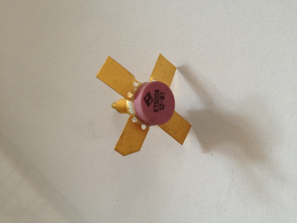

Zpravidla má (měl) růžovou barvu.
mi-ro
Příspěvky: 8748
Bydliště: rovina u Kolína
#9 Příspěvek od mi-ro »
Myslíš takovou?
..to bude jen ňákej odpůrek
serviceman
Příspěvky: 4093
#10 Příspěvek od serviceman »
Ano.

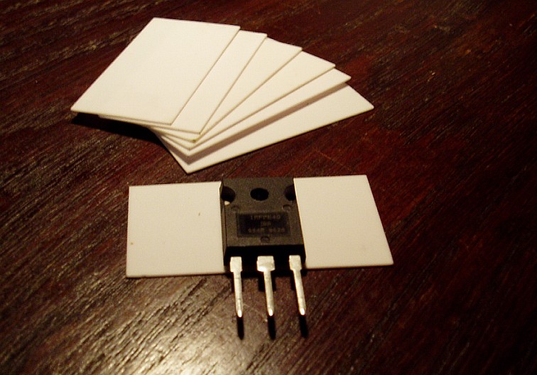

#11 Příspěvek od Crifodo »
Beryliová keramika.
Zamlada jsem ji dělil jako izolaci pod pouzdra TO247
Příspěvky: 20531
#12 Příspěvek od Celeron »
Crifodo píše:Zamlada jsem ji dělil jako izolaci pod pouzdra TO247
A čím jsi ji dělil? Keramika se dá asi jen řezat kotoučkem. Píšou že karamika nebezpečná není ale prach z ní ano.
Příspěvky: 20531
#13 Příspěvek od Celeron »
Jo ještě jsem si vzpoměl, že mi kdysi doktor na chíře říkal, že pokud se škrábneš pružinovým plechem z beriliový bronzi tak se to hojí ještě mnohem hůř než při poškrábáním pozinkem. O pozink jsem se asi 2x šmik do krve a hojilo se to skoro 3 týdny, ten šlic prostě nechtěl srůst. Šlic po nerez kudle sroste za týden když se mu pomůže vteřiňákem tak ještě dřív. :)
#14 Příspěvek od Crifodo »
Lámal jsem to kleštěma přes hranu, odpad byl 70%. Kotouček se toho vůbec nechytal (naštěstí), tehdy mi nikdo neřekl co je to za svinstvo.

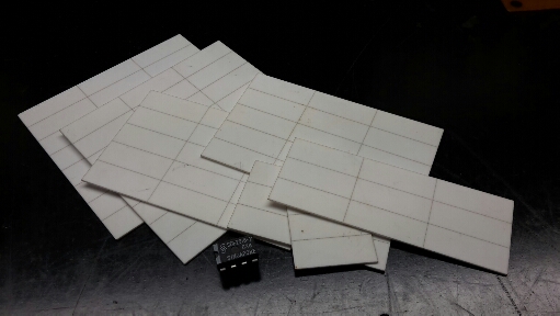

Jodr
Příspěvky: 1412
Bydliště: na vejminku
#15 Příspěvek od Jodr »
Mám to z dávných dob v šuplíku. Ovšem vím co je to za matroš...
