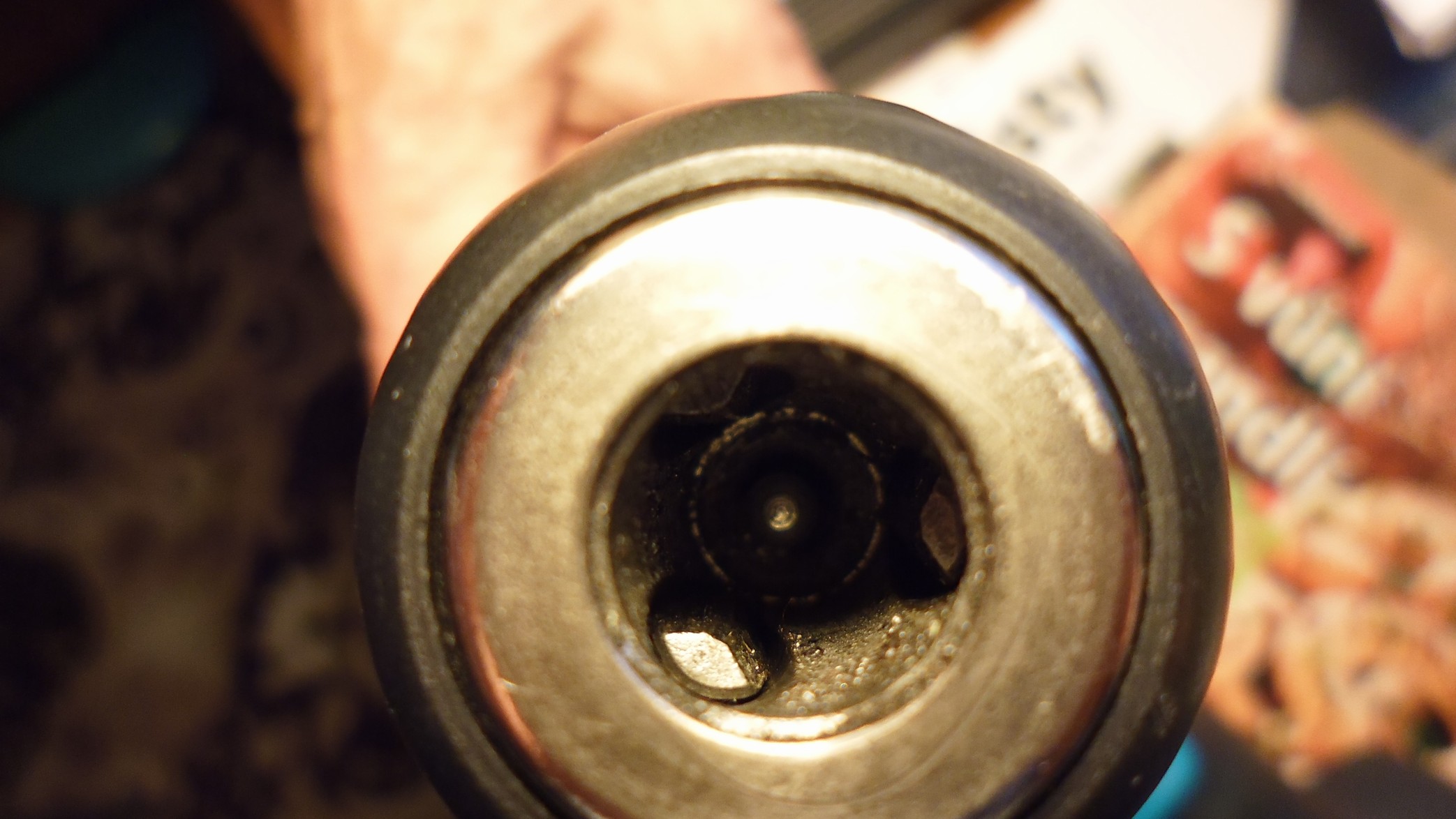

Získal jsem vrtačku v odpadu. Předchozí majitel nedostatečně utahoval vrtáky
a pak místo hrany je ploška. Lze použít jen pro malé vrtáky.Pak prokluzuje. Koncentrické upevnění nemá imbus či jinou věc. Tam je něco jako elipsa. Musí tam být šroub.Ne? Nelze vyfotit bleskem.

Jedná se akuvrtačku. Místo něčeho co se dá uchopit stendartními věcmi vidím elipsu. Takovou hlavu šroubu jsem nikdy neviděl. Zkusím fotit ještě zítra. Předpokládám že hlavička je asi na kuželu.
#6 Příspěvek od EKKAR »
Buď je sklíčidlo naražený na kužel, NEBO může bejt na jemným závitu - povolit se pak u akuvrtačky dá jedině po demontáži planetovýho reduktoru, kdy se do příčný díry ve výstupním hřídeli strčí nějaká tyčka a sklíčidlo se uvolní sikovkama nebo speciálním klíčem. Stejnej způsob upevnění sklíčidla měly vrtačky NAREX EV-108D Kombi, jako blokovací kolík sloužil inbusovej klíč tuším č.6, používanej v sadě Kombi k utahování svěrný objímky určený k upevnění vrtačky ke stolní desce. Prostrčil se k tomuhle účelu určenou dírou učuněnou v hnilíkový skříni převodovky těsně za kruhovou "přírubou" určenou k montáži příslušenství a sklíčidlo se povolilo plochým klíčem nasazeným na dvě plošky vyfrézovaný na spodku tělesa sklíčidla (sikovky to samozřejmě jistily)...

Pokusl jsem se to nafotit. Není tam nic eliptického. Koncentricky je kulatina fí cca 5mm. Je zakončena půlkulovým koncem. Pokud nebude svítit slunko tak toho černocha v tunelu pořádně nenafotím.

Aku vrtačky mají většinou závit 3/8" 24UNF pravotočivej, zajištěnej levotočivým šroubem 3/16". Ten není nijak pevnostní a lze odvrtat 5mm vrtákem až upadne hlava, ne do hloubky.
