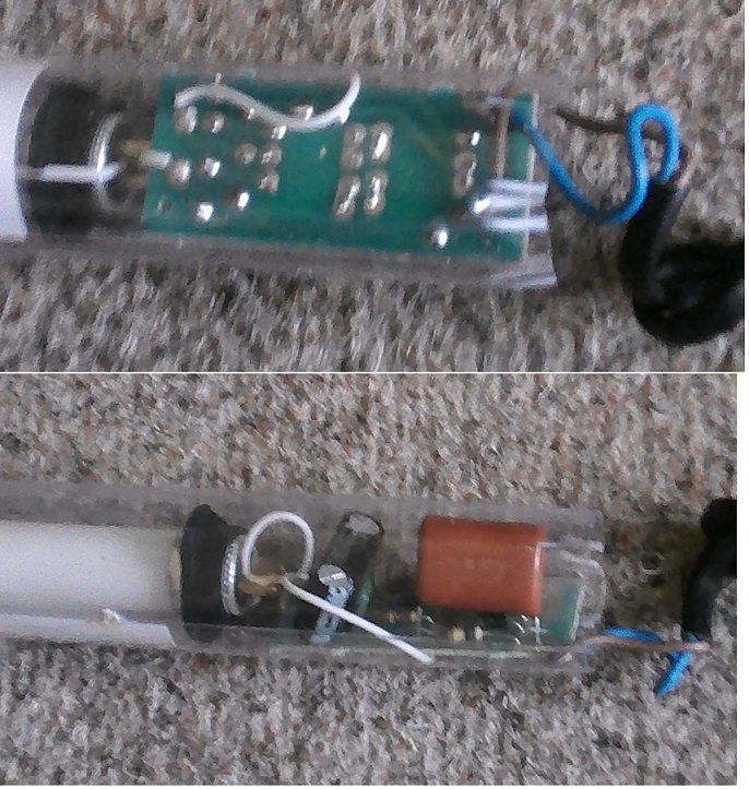

Asi takto nakonec to bylo jen šroubem,já jsem si díval na plošnák a podle mne není oprskaný teď to svítí tak mi napadá jestli to není okolní teplotou 8O včera v garáži ani tuk ,to je ten předřadník co by mohlo se porouchávat ? pomohlo by mě schéma díky

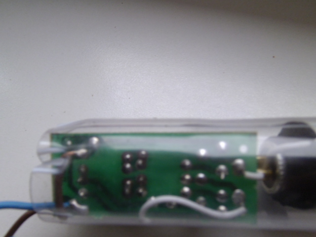

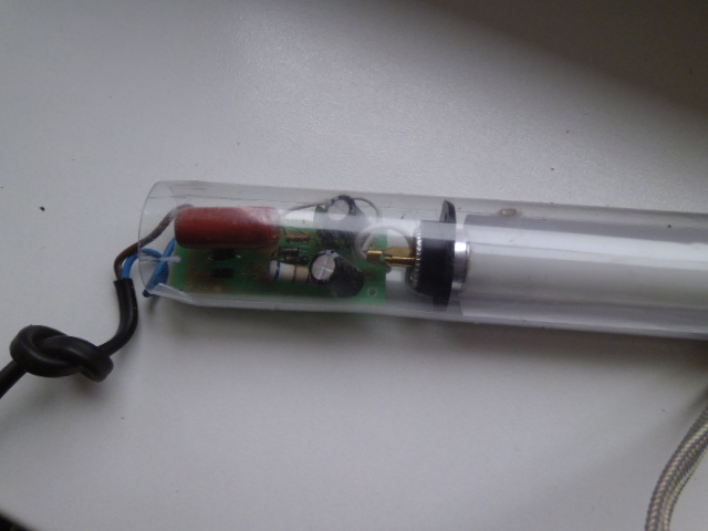

markoni píše:to je ten předřadník co by mohlo se porouchávat ? pomohlo by mě schéma
. . . si ho namaluj podle desky,
nebo sem dej kloudné a detailní fotky !
z toho, co jsi sem dal, opravdu nejde nic poznat . . .

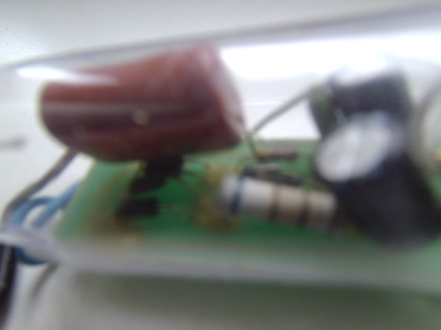

Já tam pojistku nevidím, lepší fotky asi už nedokážu pořídit jinak ten přívodní kabel to tenké a měkké jak máslo někdy když to nesvítí tak stačí do toho drbnout díky
Příspěvky: 10090
#12 Příspěvek od Artaban001 »
Když to reaguje na poklep, tak přece postačí zkontrolovat pájený spoje a ty podezřelý propájet znovu a není co řešit - u těch hranatých kondenzátrů bych ještě zkusil zatahat za jednu a druhou stranu, pokud jej vytáhneš jednou stranou, tak odsávačkou vyčistit pájený místo a kondík zapájet znovu.
