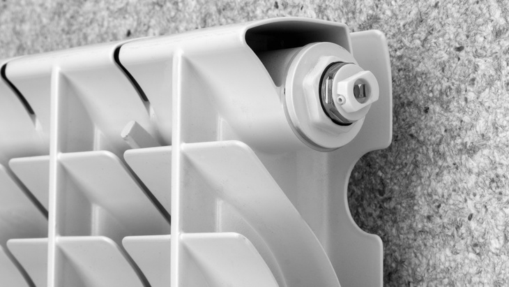

U nového radiátoru po jeho odvzdušnění mi začal kapat odvzdušnovací ventil, resp. nelze jej dotáhnout tak, aby nepodcházel. Prosím o radu, než zavolám instalatera.
Typ toho ventilu je na fotu.

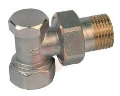

...a na nový radiátor ti nedali ventil na spiatočku ?
...za 5 min. ani radiátory nevychladnú, susedia ani nezbadajú :D
Hejnicek
Příspěvky: 2251
#5 Příspěvek od Hejnicek »
Jak ti radi dred,
podivej se, jestli mas na zpatecce neco takovyho. Pod vickem je sroub pro regulaci.

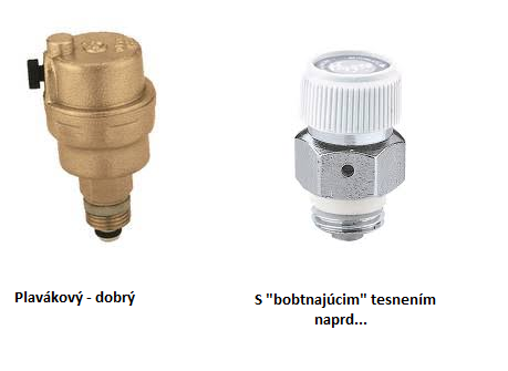

OK, zapomněl jsem, že tento nový radiátor se dá uzavřít. Pokud bych tedy přikročil k výměně, nebyl by lepší ventil automatick ? Topení se totiž zavzdušnuje poměrně často, zřejmě je v okruhu nějaká chyba.
dred
Příspěvky: 2590
Bydliště: Handlová
#8 Příspěvek od dred »
z praktického hľadiska určite, ale nájsť dobrý automat,ktorý nebude tiež slziť je problém...technológia nieje dobre zvládnutá a tie čo dobre fungujú vyzerajú hrozne :|
Hejnicek
Příspěvky: 2251
#9 Příspěvek od Hejnicek »
No u toho plovakovyho bys ho musel mit na radiatoru ve svisle poloze.

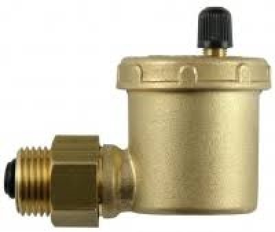

#10 Příspěvek od dred »
sú aj uhlové...
