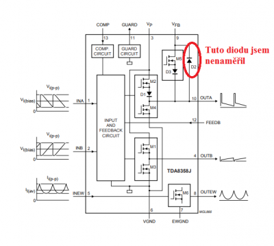

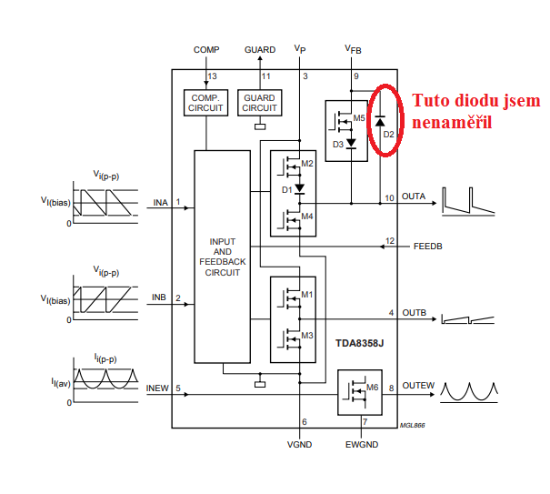

Tak v mém případě si ten datasheet pořádně neprostudoval.
Potřeboval jsem nutně IO vertikálu TDA8358J, objednal jsem na Aliexpress, přišlo mi 5ks ale s úplně jiným označením ve stejném pouzdře (nějaké TDA8560Q), blíže jsem ten IO nestudoval pomocí datasheetu neboť mě to rozčílilo. Šlo to z Číny děsně dlouho a než jsem se vzpamatoval (možná prodejce měl v tom prsty) tak skončila ochrana a nebylo možné reklamovat (otevřít spor).
Objednal jsem znovu od jiného 3ks, přišly se správným označením, stejné pouzdro (byl jsem ale v tom čase v nemocnici, takže ochrana zboží opět vypršela). Když jsem přišel z nemocnice tak jsem si otevřel datasheet a zkoumal a měřil a naměřil nebo lépe nenaměřil jsem diodu zapojenou mezi piny 9 a 10. V těch co mi poslal Číňan prostě ta dioda nebyla tudiž opět falzifikát.
