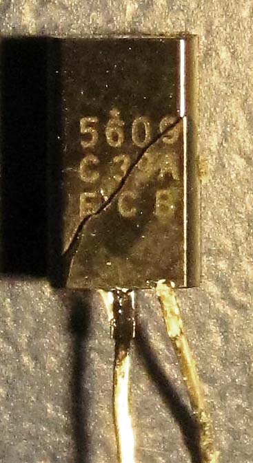

Ve zdroji 12V 15A pro LED je rozstřelený trand, patrně budič koncáku 2SC3679.
popis - 5609, pod tím C39A
Co jsem našel 2SC5609 neodpovídá pouzdro, ale ani předpokládané parametry.
Co by to mohlo být?

TPT5609?

Jo, to by mohlo být, díky.

Mimochodem - jak to hledáte? Když použiju http://www.alldatasheet.com/ a vložím tam číslo 5609, vyhodí to jen nesmysly. Pokud použiju 2SC.., TPT, HIT už je výsledek správný, ale jak vědět, co předřadit? Nebo jiný vyhledávač?

Pouzit Google a zadaj "5609 to92l".

Alebo ,, transistor 5609 ,, ,, obrázky ,,
