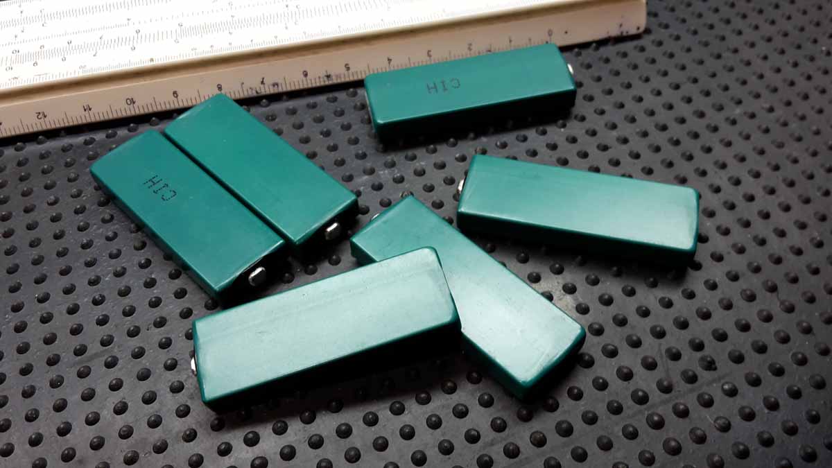

v programátoru pro plynový kotel v bytovce jsem nahradil původní odešlý aku NiCd třemi NiCd které jsem měl v šuplíku snad z poloviny devadesátek. Původně byly určeny asi do mobilu Nokia. Články jsem na prasáka propojil drátem a cínovou pájkou. Nabíjecí proud je nastaven na cca 5mA (zdroj dává 8V, tudíž neustále aku přebíjí bez omezení). Programátor je zapnutý na topnou sezonu, zbytek času je tedy aku bez nabíjení a zatím drží dvanáctou sezonu. Zbylé "šuplíkové" články, když teď pro zajímavost měřím, mají kolem 0,6V po cca 23 letech, nikdy nabíječku neviděli. Minulý týden jsem tři články nabastlil do stropu auta, kde slouží jako zdroj pro DO garážových vrat. Jejich dobíjení běží při zapnutém zapalování.

Ono to je asi tím, že tyhle starý baterky nebyly sintrovaný. Nebyly schopný dávat velký proudy ale měly šílenou životnost. Mám tady 4 ks NiCd 850mAh s popisem GP Sylva Charge 85AAK koupenejch někdy kolem roku 1994 a když jsem jim testoval 1.8.2018 kapacitu, tak po 24 letech měly stále ještě 690mAh.
Vím ještě o jednom větším extrému, v americký RC soupravě Kraft Sport Serie z roku 1974 byly NiCd velikosti SC, výrobce General Electric a když to rádio majitel asi před pěti lety prodával někomu do sbírky, tak stále držely napětí. Pouhých 40 let. :wink:

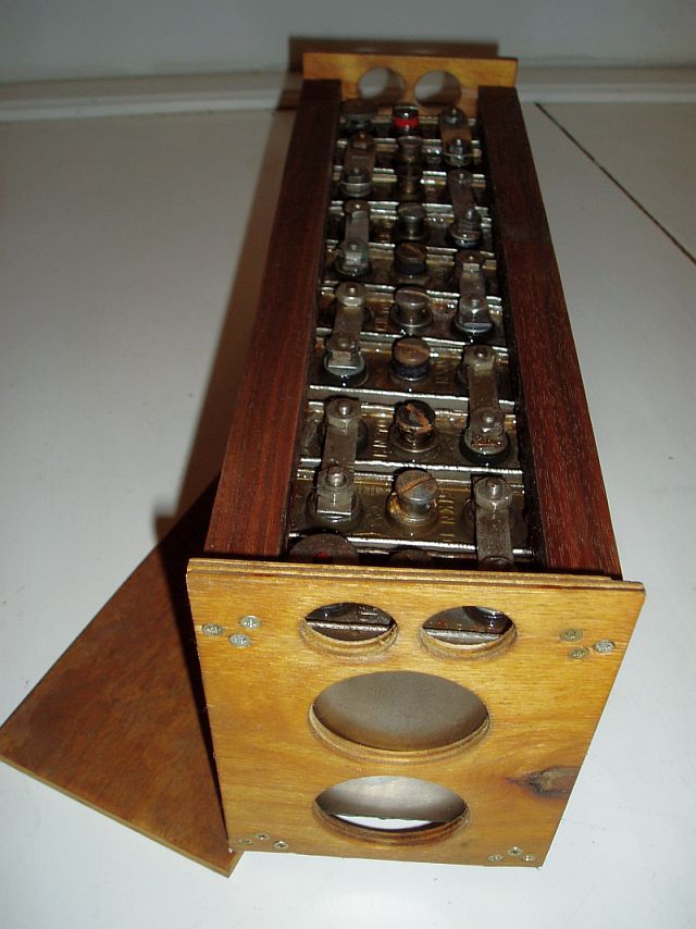

Někdy mě pokouší pro takové aplikace připojit, i když externě, starý NiFe.
Výroba 60/70 léta, kapacita sice třeba jen 30%, ale tyhle články se můžou 30 let někde válet, pak se porostlý solemi očistí, vyleje stará břečka, naplní nabijou a zas jedou. Dokonce i když se jen opláchnou a zběžně dobijou, nějak fungujou. Nevadí jim přebíjení, vybití do nuly, vzhledem k většímu vnitřnímu odporu někdy ani zkrat.

NiFe byly něco jako Kostěj Nesmrtelný.. :D Někdy v počátku sedmdesátek jsem je sehnal kamarádovi na záložní zdroj otevírání samodomo elektrických garážových vrat. Baterie byly vyřazené z telefonní ústředny. Rozebrat, vylít, očistit, napatlat plášť vazelínou a naplnit přefiltrovaným louhem. Dva články se nám oživit nepodařilo. Zřejmě se je povedlo nenávratně vyzkratovat kalem při jejich vylévání, článků bylo jinak k dispozici dost.

Tyhle se už počátkem 80-tých let nedaly téměř sehnat. Místo nich dávala Tesla Liberec k požárním ústřednám NiFe články podobný kapacity ale v plastovým futrálu. Ty už ale nebyly tak dobrý.
Asi před 20 lety mě jeden známej tyhle NiFe plechovky nabízel ale neměl jsem pro ně využití a taky KOH. Byly funkční a to měly jestě označení Wermachtu. :wink:
