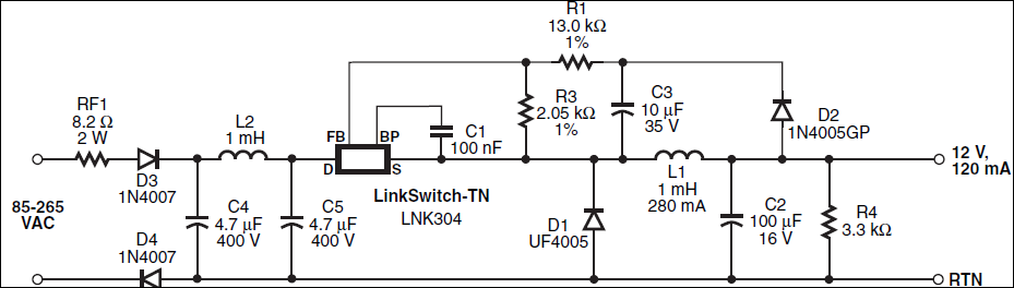

Díky. Včera už mi to moc nemyslelo. Na desce transil je a má označení R. Mou poptávaná součástka je připojena k LNK305 a je na vstupu, kde je v příkladovém zapojení dioda 1N4007. Takže jsem se pravděpodobně trefil.

UF4007 rychlá usměrňovací dioda (trr = 75 ns) do spínaných zdrojů. Lze nahradit jakoukoli jinou rychlou diodou na napětí 1000 V.
Dioda 1N4007 tam se nehodí, je pomalá.

Dioda 1N4007 se tam hodí.
Píše, že je na vstupu a v příkladovém zapojení je též namalovaná 1N4007.

Tak tak. Na tom zapojení je to D3.

Pokud je to dioda na pozici D3, je tam podle označení vstupního napětí běžná síť - a tam by měla obyčejná 1N4007 svýma vlastnostma vyhovět (pro kmitočet 50 i 60Hz).
