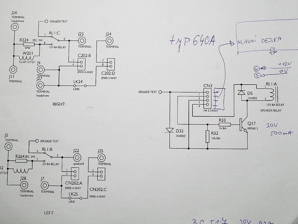

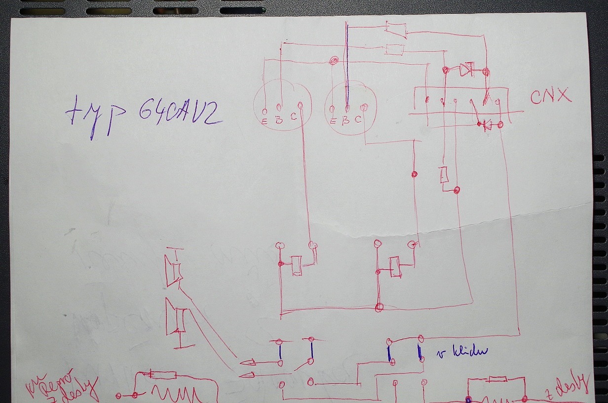

Ahoj bastlíři. Koukám, že sem lezu dost často, prosím tedy o shovívavost. Před mnoha lety jsem opustil slaboproud, abych se po padesátce pokorně vrátil. Líbí se mi zvuk zesiků firmy Cambridge Audio, tak si ty levnější kupuju z druhé ruky. To s sebou ale nese jistý výskyt závad. No a od té doby, co mi Tykon odmítl opravu, si to řeším sám. Tak k věci: Mám schema k CA 640A, ale nikoliv modifikaci CA 640AV2. To červené v příloze je opravovaný kus. Momentálně je vadná dioda D1, tranzistory Darlington vyměním ,pro jistotu ,,za BC 517.
Co je ale nejdůležitější, na předním panelu jest červená diodka, počty bliků určuje závadu. 5x jest problém s ochranou na výstupu. No a mně to bliká 7x.
Psal jsem výrobci, ale maník mi neporadil, nevěděl, schema neposlal. Odkázal mne na Tykon.......
Jak by to mohlo principiálně pracovat? Čím se vyhodnotí, že odpor repro jde pod 2 Ohmy, tak je to nastavené. Zatím moc dík.
