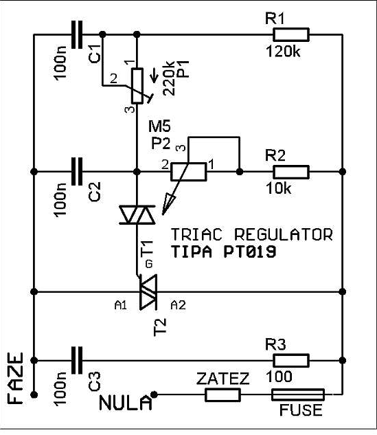

Zdravim.
Neviete o nejakej scheme regulatora striedaveho napätia 400V trebarz nieco take ako je na obrazku.Je to regulator klasika na 230V ,ale ja by som potreboval taky ,aby mi reguloval napätie 400V.Pravdepodobne by stacilo zmenit nejake hodnoty odporov a dostatocny triak.Len ci niekto uz take daco nema ,aby som nemusel laborovat.

Kromě vyššího napětí triaku se toho zase tolik nezmění. Kapacity kondíků zůstanou, budou na 630V, diak zůstane, Boucherot zůstane, snad jen hodnoty trimrů o 50% vyšší- záleží na průběhu regulace. Nutno vyzkoušet
..to bude jen ňákej odpůrek
