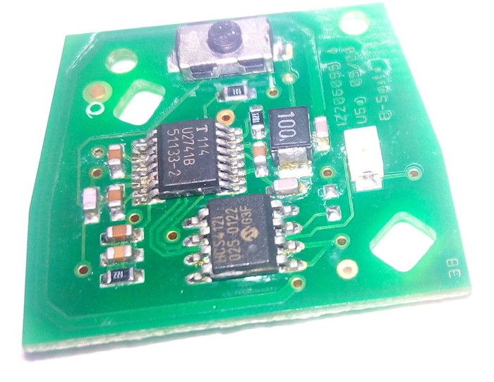

Ovladač v klíčku pro Fiat Punto (r.v.2001). Nefunkční, baterie totálně vybitá (nedávno měněná), zjistil jsem, po připojení k lab. zdroji, že v klidovém stavu odebírá cca 5,5mA a každé 2s blikne LED na desce vysílače. Při stisknutí tlačítka odběr stoupne na cca 9mA a LED bliká rychle. Zásadní problém bude ten klidový odběr.
Je to opravitelné? Nebo jak se vlastně dělá nějaké spárování s autem pokud bych třeba koupil jiný ovladač? A kde to vlastně sehnat? Podobné věci lze koupit i třeba na Aliexpressu ale tento typ jsem tam nenašel.

Nemá svod ten mikrospínač?

Ja to tipujem tiež . Vadný mikrospínač :lol: .

tak mikrospínač vadný nebyl, ale když jsem ho odpájel tak pod ním na plošňáku byla zoxidovaná vrstva. po vyčištění se klidový proud mírně snížil ale pořád tam bylo přes 4mA. Podrobnějším zkoumáním jsem zjistil že podobně zoxidované vrstvy jsou ve spáře pod oběma IO. Naložil jsem tedy tu destičku na půl dne do isopropylu a klidový odběr zmizel a po stisknutí tl. zdá se že funguje. Zítra vyzkouším s autem.

sr71 píše:...po stisknutí tl. zdá se že funguje. Zítra vyzkouším s autem.
takže radost byla předčasná, to ovládání přesto že se tváří jako funkční (nulový klidový odběr, po stisknutí tlačítka cca 9mA a bliká Ledka) s autem nefunguje. Lze nějak amatérsky ověřit zda vysílá nějaký signál? Pokud něco vysílá je možné aby vysílalo nesprávný kód třeba?
