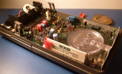

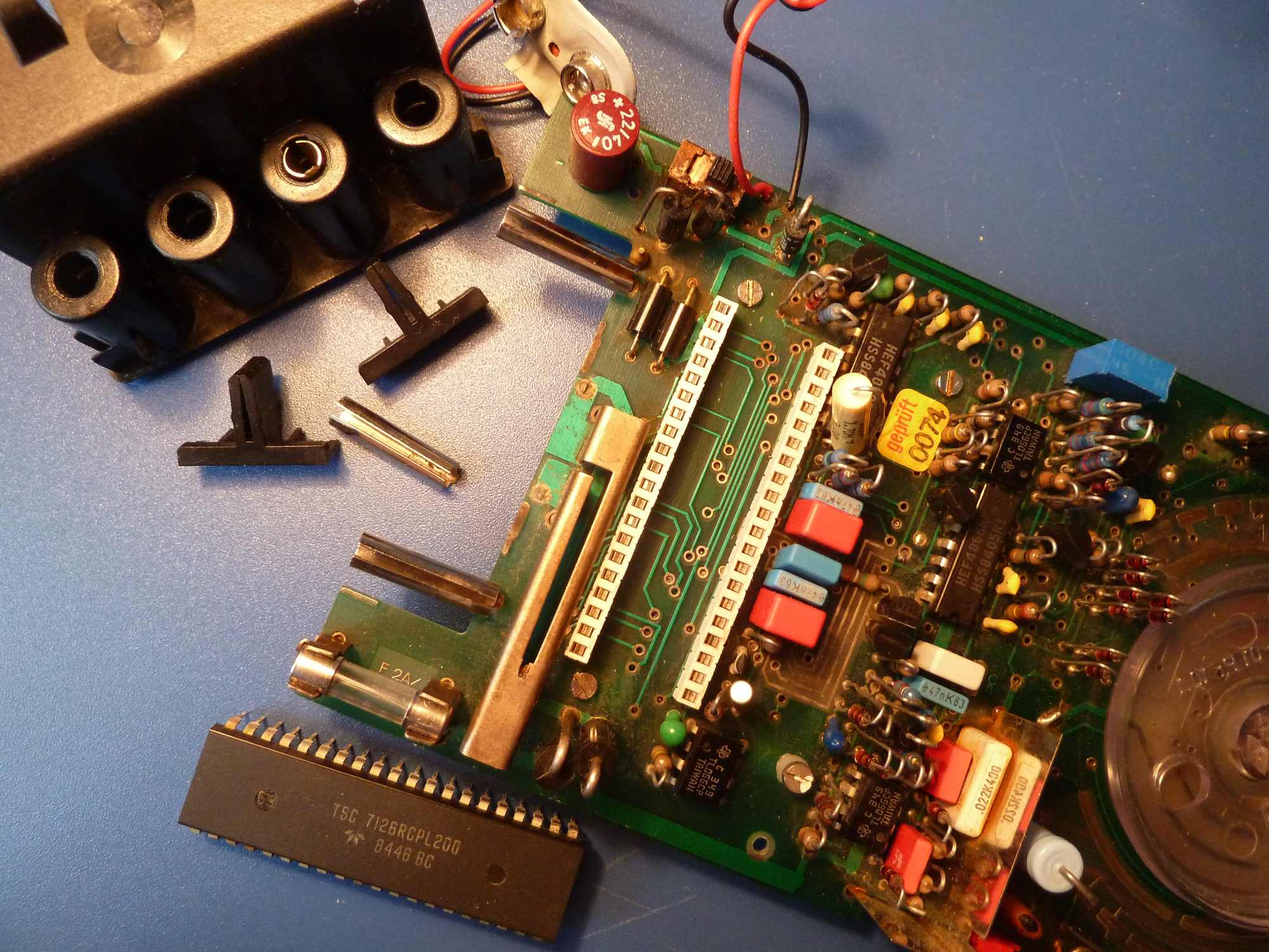

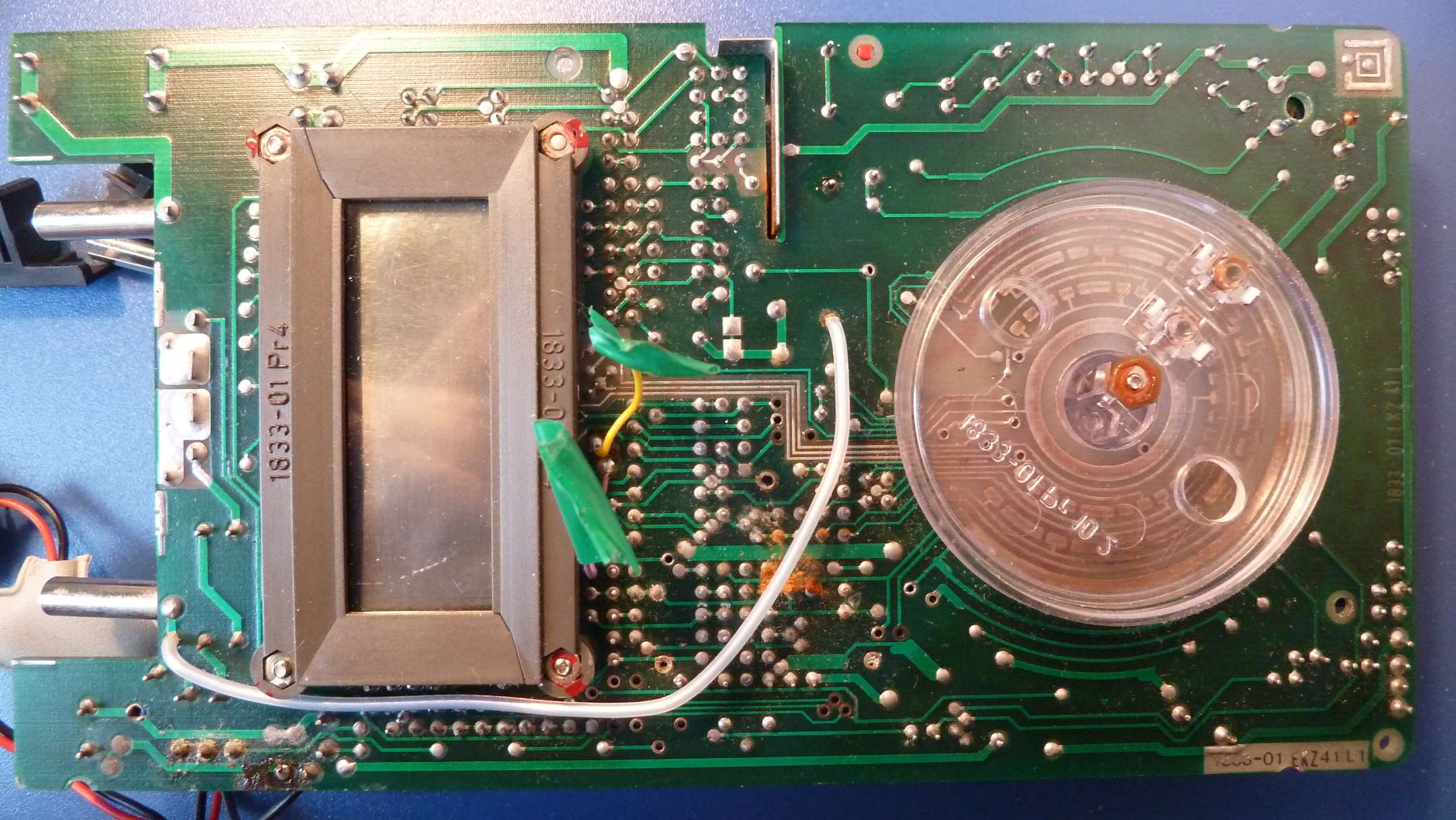

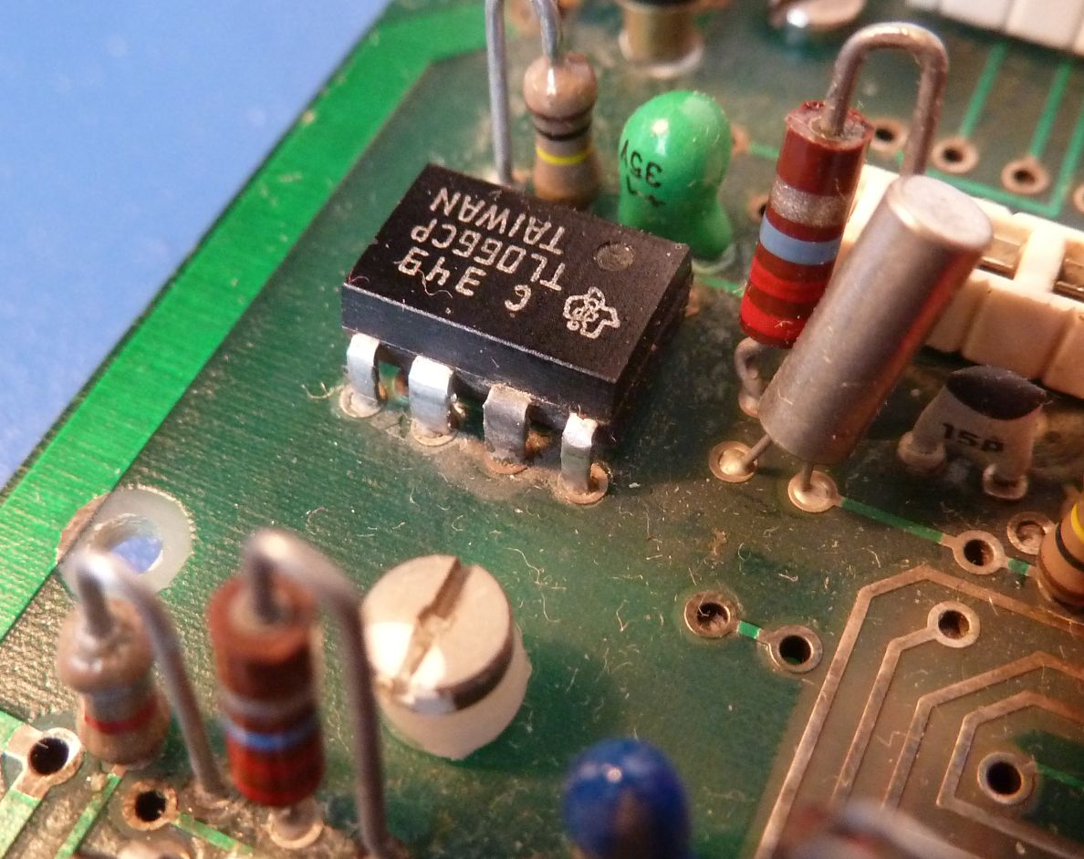

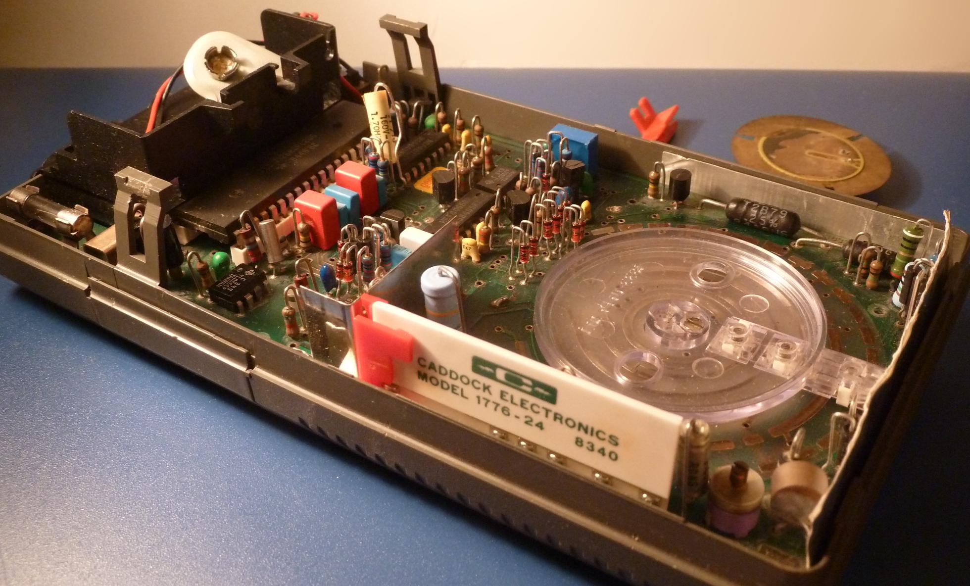

Leží mi v šuflíku pokazený Multimeter Norma 1216. Bol v ňom stmavnutý displej a pohnitý plošák od vytečenej baterky. Displej som kúpil nový a plošák vyčistil, koľko sa dalo pomedzi súčiastky. Síce ide, ale meria úplne doblba.
Myslíte že by šlo ten plošák nejako vyčistiť?
Keď vyletujem všetky súčiastky?
Alebo ten merák pre istotu radšej vyhodiť?

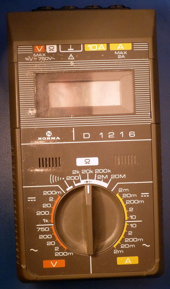

To je asi nějaký rakouský model z 80. let. Co je tam za IO? Pokud je DPS nějak poškozená, tak bych ho asi neopravoval, ale jenom uložil do výstavky.
https://www.radiomuseum.org/r/norma_d1216d_121.html

Příspěvky: 6669
#3 Příspěvek od samec »

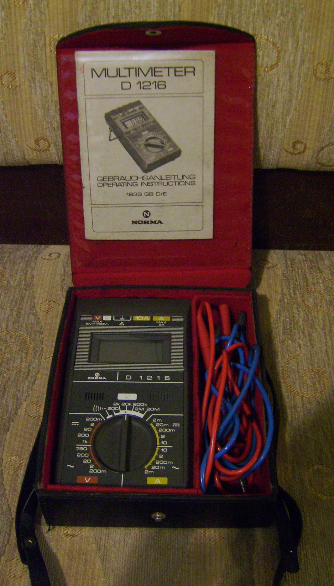

Trochu je opotrebovaný, s originál káblami, bez krabičky.

Kde je ten plosak poskodeny?
Mera blbo aj na rozsahu 200mV?

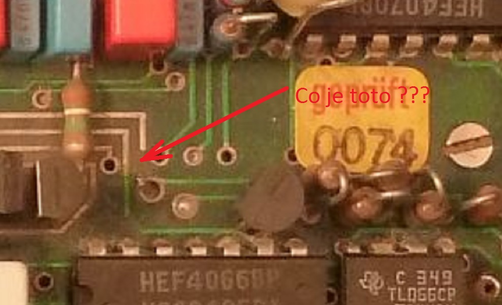

Kam vede ten spoj?
Příspěvky: 6669
#6 Příspěvek od samec »

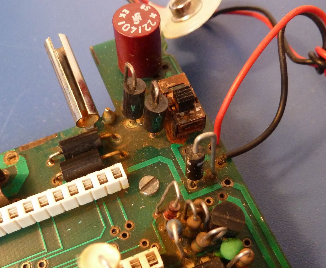

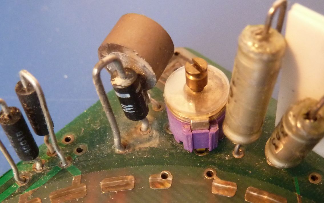

Na viacerých miestach. Je to aj vidieť na fotke. Väčšinou ako matný povlak. Hrdza okolo vypínača, povlak v rohu pri kapacitnom trimri, trochu v druhom rohu, hrdza? na kondenzátoroch pri tej bielej doštičke, hrdza okolo plechu pri najväčšom rezistore, povlak okolo vývodov IO, hrdza? na dvoch vývodoch veľkého IO...
skutočné napätie - merané napätie (rozsah)
100mV - 400mV (200mV DC)
100mV - 0,04V (2V DC)
100mV - 0,04V (20V DC)
1,2V - 0,2V (2V DC)
9,5V - 1,1V (20V DC)
9,5V - 11V (200V DC)
230V - 27V (750V AC)
ale po chvíli už ukazuje iné hodnoty...
Ten tam nedokončený spoj je originál tak. Asi nejaké tienenie. Ináč, bez zadného krytu s tieniacim plechom lietajú na displeji šialené čísla.
Příspěvky: 37417
#7 Příspěvek od rnbw »

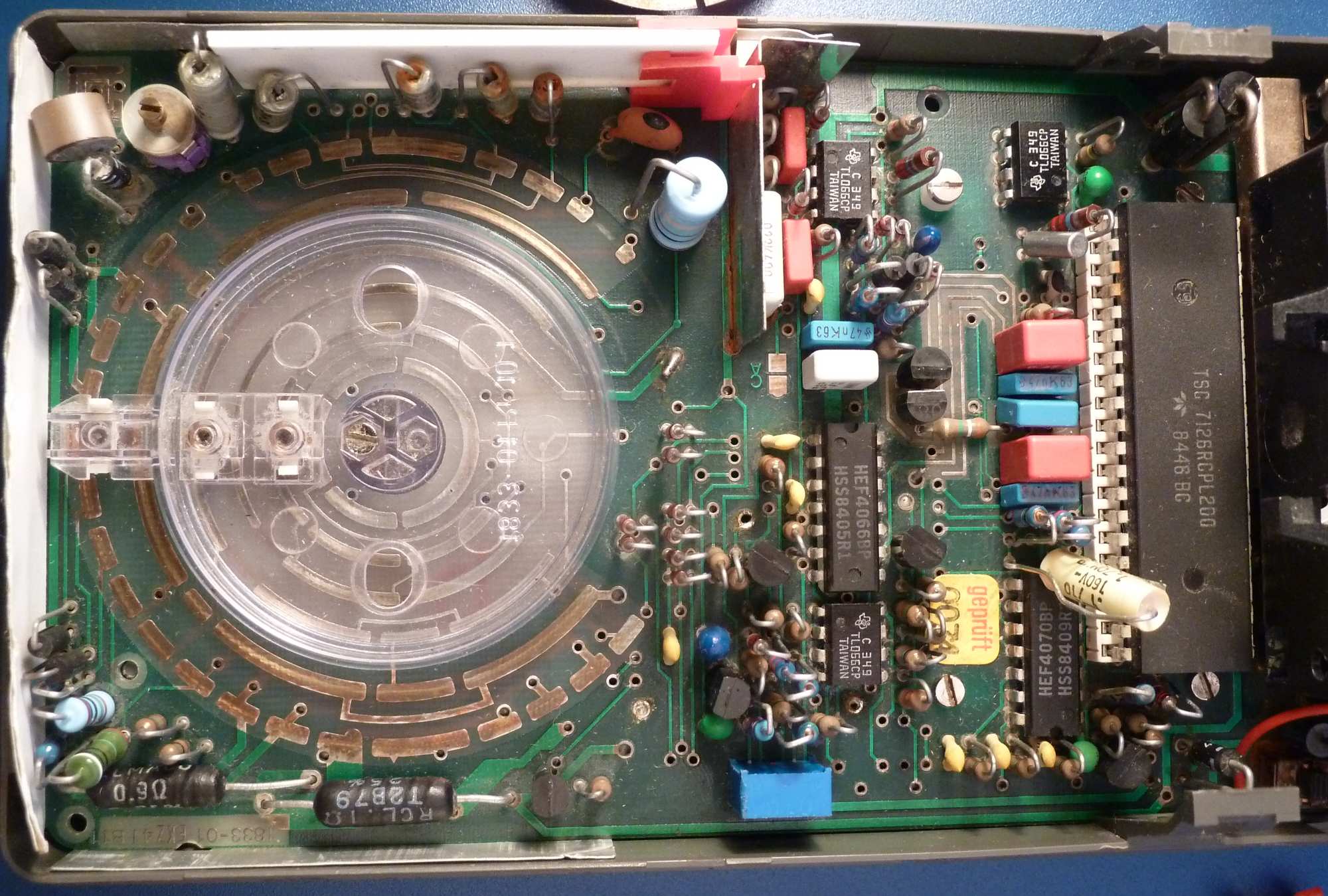

Zakladom je rozchodit rozsah 200mV, to by malo byt napojene priamo na vstup prevodinka (je to klon ICL7126). Vidim, ze je v patici - mal si ho vonku a pozrel, ako to vyzera pod nim?

Ten plošňák je vážně vyčištěný?
Přeskočím pár poznámek - asi skončíš na vyžraných prokovech.

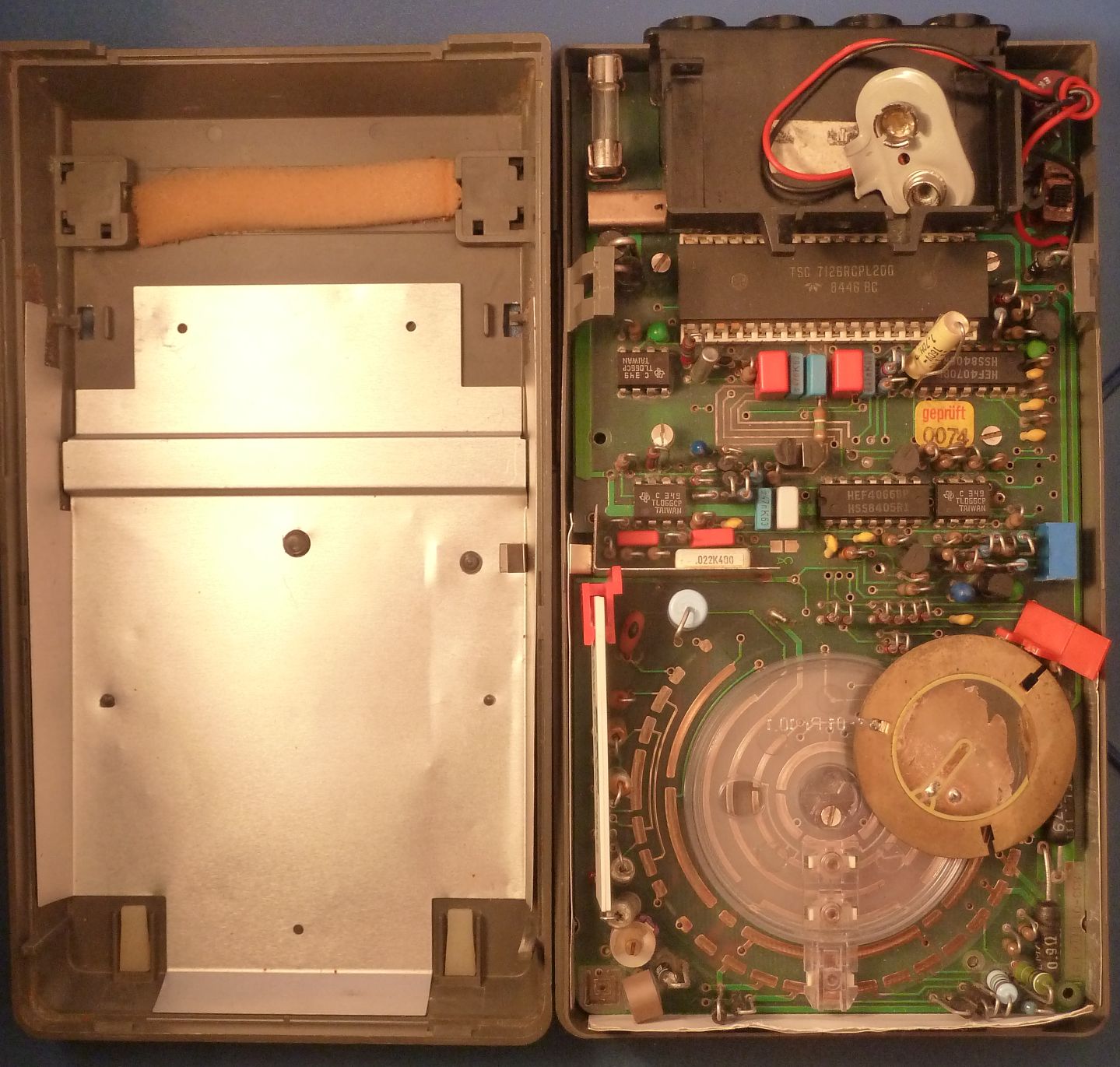

Čistil som ho pred asi pätnástimi rokmi, myslím že štandardne som ho umyl vodou, mydlom a tvrdším štetcom, vypláchol v etanole a opatrne vysušil fénom. Odvtedy leží v šuflíku. No zdá sa, že hnije ďalej. Pri rozoberaní z plošaku odpadli kontakty meracích káblov a na druhej strane plošaku je hrdza, ktorá tam predtým nebola. Nejak mi ho je ľúto vyhodiť alebo rozobrať na súčiastky. Keby sa niekomu chcelo sa s ním hrať, s radosťou ho podarujem.

To je beznadějné. Ten blivajz je na tišťáku skoro všude. Zejména chutně vypadá rezavý vypínač a skupinka součástek pod ním. Pod integráči a mezi nožkami je ten povlak taky. Technologie CMOS s obrovskými vstupními odpory a deska s mnoha neidentifikovatelnými svody, to nejde dohromady. Podle vlhkosti a teploty budou vrstvy chemikálií s přívody součástek generovat napětí.

Ak skutocne nejake zvody pri takychto napatiach vadia, tak ocistit zubnou kefkou - vodou, saponatom/mydlom a potom izopropanolom. Hrdzavy vypinac vymenit.
Mam tu jeden multimeter z kontajnera, vytiahnuty zo snehu. Vymyl som ho vodou a po vysuseni normalne funguje.
