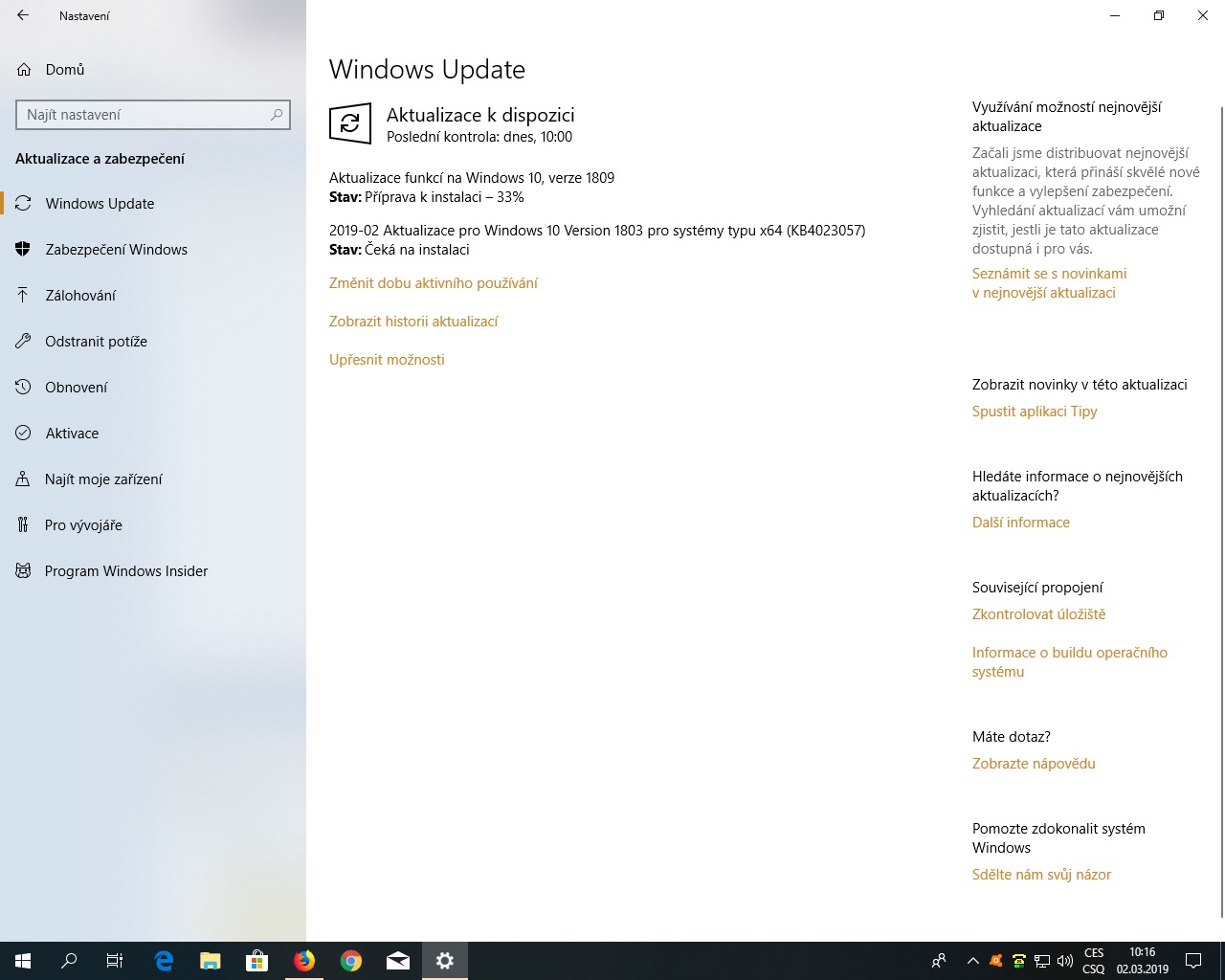

V okně Windows update se mi zobrazuje hlášení, že pro můj počítač je připravena nejnovější aktualizace - viz obrázek. Takže jaké by to mohlo být nedopatření.
Jinak jsem v jiném vlákně řešil situaci, když jsem nemožnost vytvoření "Zálohy bitové kopie pro 32 bitový systém" řešil vytvořením klonu aktuálního systému jako systémové zálohy. Od té doby občas pracuji s tím HDD, na kterém je klon, a tím ten klon udržuji v aktuálním stavu systému. V podstatě mám stále k dispozici dva totožné systémové HDD s aktivovanými W10. Fyzicky je ale připojen jen jeden z nich.
Ta aktualizace na 1809 se mi spustila právě když jsem pracoval s tím klonem a spustil jsem vyhledávání aktualizací. Po všech aktualizacích včetne instalace 1809 na tom klonu jsem se vrátil na ten tzv. můj originál, kde je ještě verze 1803 a instalace 1809 se ještě sama nespustila. Odtud jsem zkopíroval tu hlášku na obrázku.
Vím, že je to divné a neobvyklé mít takovou zálohu v klonu, ale mi to tak zatím vyhovuje. Je to pohodlnější a rychlejší, než při havarii HDD obnovovat systém z Bitové kopie (navíc si v 32 bitovém systému aktuální bitovou kopii nevytvořím).

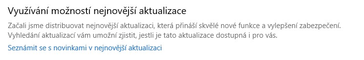

#6 Příspěvek od ZdenekHQ »
Jsem to jen já, co má na některé manažerské věty od M$ silnou alergii?
#7 Příspěvek od ok1hga »
"skvělé nové funkce"
. . . nejsi sám !

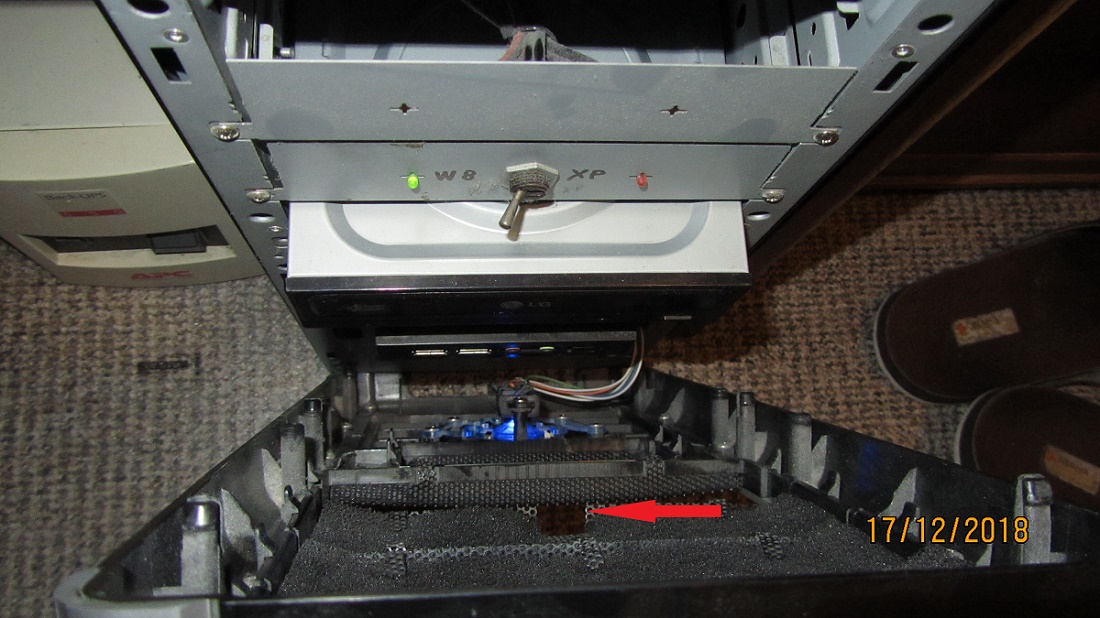

Na obrázku je ještě umístění mého skrytého přepínače napájení 5 a 12 V, kterým přepínám napájení mezi HDD W10 originál a HDD W10 klon (dříve to bylo HDD W8 a XP). Přepínač je umístěn pod čelním panelem skříně a ovládá se zespodu tyčinkou (šroubovákem) přes výřez nad DVD mechanikou na spodu krycí mřížky slotu, za kterým je přepínač (výřez je označen šipkou). LED diody signalizují polohu přepínače a jsou vidět přes krycí mřížku.
