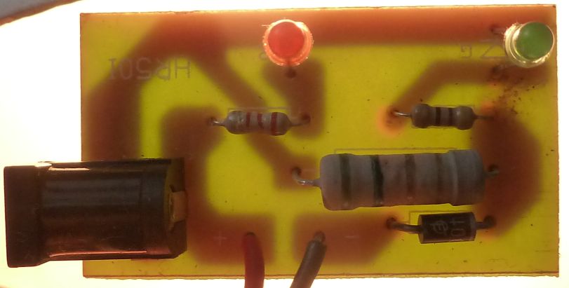

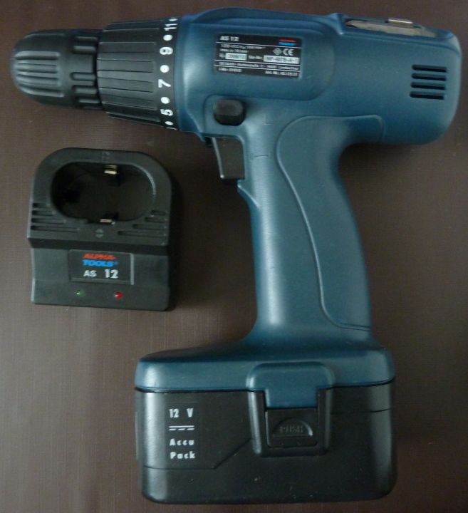

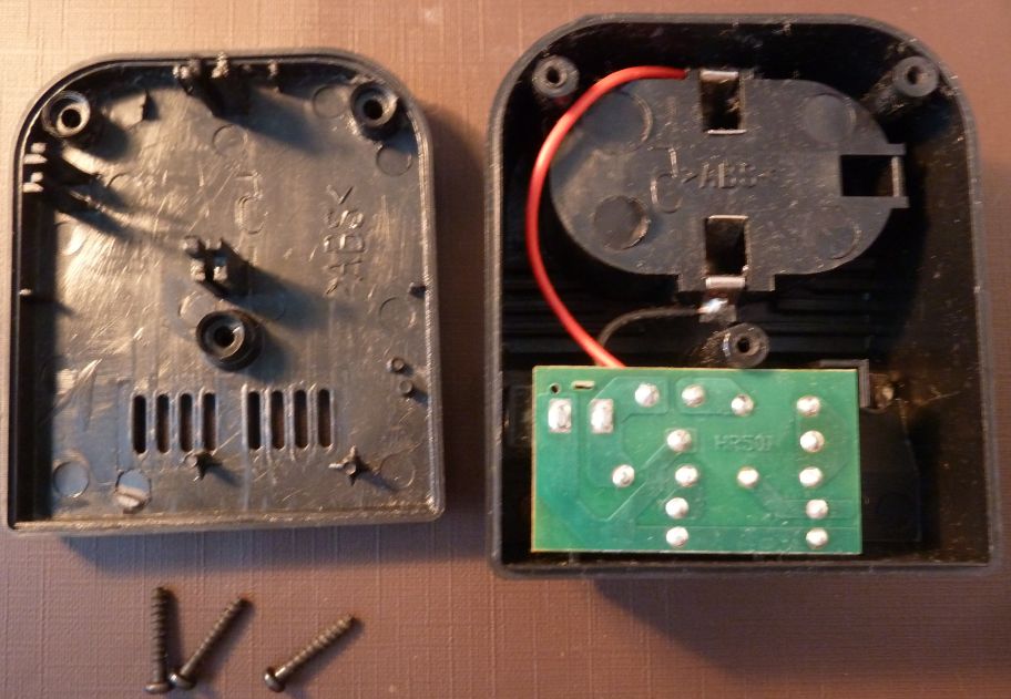

Akupack zložený z desiatich článkov SC 1.2V 1000mAh NiCd. Včera som ho provizórne nabíjal. Naprázdno má 13,5V. Originál adaptér Netzteil NG 12, output 15V = 400mA. Naprázdno dával 22V a veľmi sa hrial. Z počtu závitov primárneho a sekundárneho vinutia sa zdá, že bol naozaj navrhnutý na 22V. Červená LED v podstavci indikuje pripojené napájanie, zelená LED indikuje nabíjanie. Veľký odpor je 5,6Ω, dióda je 1N4001, odpor v sérií so zelenou LED je 47Ω, odpor v sérií s červenou LED je 2,2kΩ.
Máte nejaké jednoduché, lacné, bezpečné riešenie, čím by sa ten akupack dal nabíjať?

Tak jsem si ze všech dostupných podkladů uvědomil, že tady trochu plácám. Potřebuji ten "sokl", do kterého se při nabíjení nasadí akupack. Nabíječka je vlastně trafo, které se připojí k tomu soklu a lze použít téměř cokoliv kolem 15 V s nějakým proudovým omezením.
Do prázdného krytu od baterií už můžu něco levnějšího či dražšího nastrkat, určitě to bude to nejdražší na celé opravě. Dokonce by to mohlo přesáhnout cenu nového šroubováku.

Lenže zapojenie toho podstavca sa len tvári, že by tak nejako malo fungovať, ale v reále je to nezmysel. Nech má tá zelená LED Uf=2V, tak na rezistore 5,6Ω bude detegovať prúd 0,35A. A to je hranica čoho? Ukončené nabíjanie, či udržiavací prúd? Na druhej strane, po zarátaní vnútorného odporu adaptéru a článkov sa tá zelená LED asi ani nikdy nerozsvieti. Ale adaptér bude v konečnom dôsledku vždy tlačiť do 12V batérie 22V.
