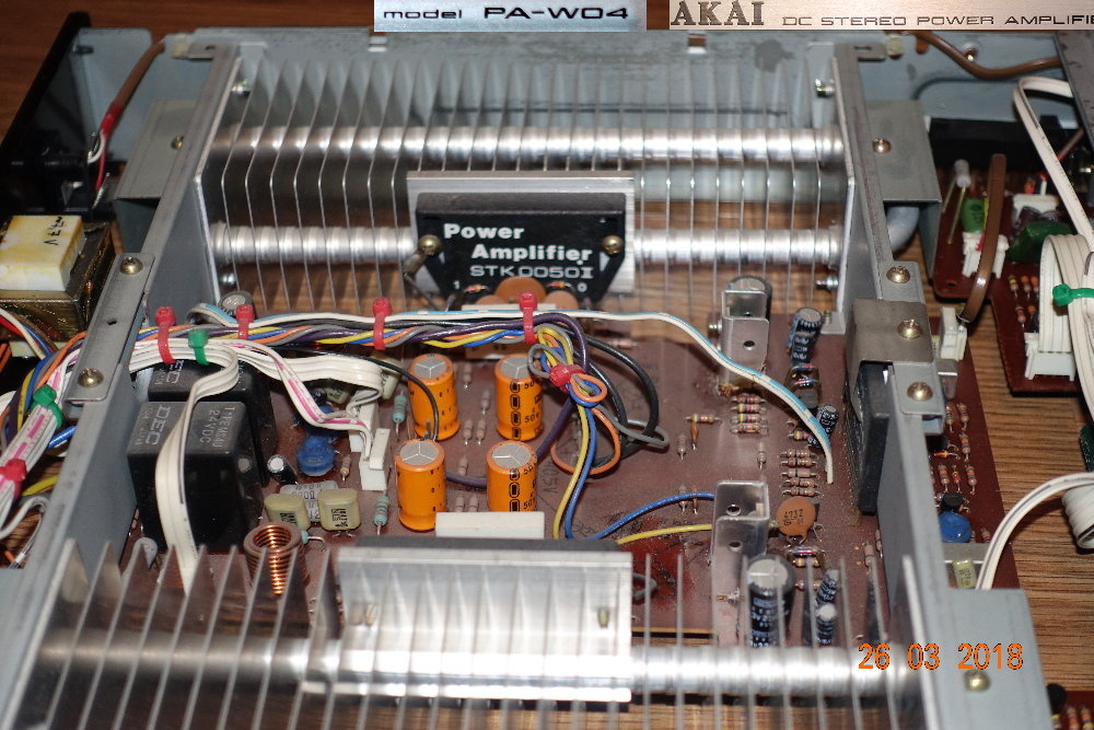

Dobrý den,
našel jsem vyhozený zesilovač AKAI PA-W04. Zkusil jsem ho ze zvědavosti pustit do odporů a oba kanály zesilují výkon podle specifikace.
Je v něm 2x jakýsi chladič typu radiátorové topení. Uzavřený okruh z trubky a na ní žebra. Porovnáním se mi zdá, že jeden z chladičů nepřevádí teplo z destičky s koncovým IO dál do trubky. Co to je za chladič (princip)? Může být nějak vypuštěný a vadný?

Heatpipe? podobně jako u chladičů PC, pak by mohl mít uniklou náplň.

Tak máš pravdu. Našel jsem v manuálu seznam součástí a tam položku HEAT PIPE BLOCK.

PavelFF píše: HEAT PIPE
Česky [url=https://cs.m.wikipedia.org/wiki/Tepelná_trubice]tepelná trubice[/url].
Kremik
Příspěvky: 3921
Bydliště: Havířov
#5 Příspěvek od Kremik »
V čem je to v tomto případě lepší než běžný kus žebrovaného chladiče?
Příspěvky: 10090
#6 Příspěvek od Artaban001 »
Máš uzavřenou trubku, ve který je pod stanoveným tlakem uzavřeno přesně danný množství známé kapaliny. Na začátku trubky máš stykový místo pro chlazený komponent, na konci trubky máš stykový místo pro vnější chladič, který může být takový, který bys poblíž ty komponenty nemohl umístit.
Teplota na začátku stoupá tak dlouho, dokud ta kapalina uvnitř nebude vařit. její páry kondenzují na konci a předávají teplo tomu chladiči, který může být dost velký - a buď samospádem, nebo vnitřním vedením v pórovité struktůře vnitřního povrchu trubky se kapalina vrací zpět na začátek. Bohužel nic lepšího v pasívním provedení doposud neexistuje. Tepelná vodivost této "podivnosti" překoná i tepelnou vodivost stříbra - přitom jde i o přenost tepla na několik (desítek) centimetrů. Je v každém současném notebooku a některých PC

Tak se všem omlouvám za zbytečný rozruch. Dnes jsem znovu zesilovač potrápil velkým výkonem (zhruba 2 x 40-50W) po dobu několika minut a obě strany se zdají být shodné a oba radiátory jsou ohřáté zhruba stejně. Předpokládám, že uvnitř nějaké médium stále je. Trubka a žebra jsou z hliníku. Kdyby to samé vyrobili z masivní mědi(bez náplně), asi by to teplotně stačilo, ale zase by to bylo mnohem dražší. Zesilovač je relativně lehký a má spínaný zdroj.
Kdybych ho provozoval do repráků na obvyklou domácí hlasitost(pro mě), tak by stačily trubice i bez náplně, protože vzpomínám, že pro trvalý poslech mi stačívával výkon asi tak do 0,5W, pokud vůbec tolik. Mnou vybudované LED indikátory výkonu se totiž ledva rozsvěcely na kraji stupnice. Musel jsem indikátor přepnout z výst. výkonu na vstupní signál, aby to pěkně blikalo.

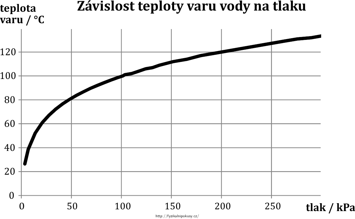

Kvicala_r píše:Ta směs je na bázi nějakyho alkoholu s vodou (alespoň mě jeden známý výrobce to tak deklaruje). Naplnit by to asi šlo, ale utěsnit je to problém.
Je tam čistá voda. Tá zovre vo vákuu.
fyzikalnipokusy.cz/1671/zavislost-teploty-varu-vody-na-tlaku
Bez vákuovania ťažko nájdeš kvapalinu čo bude vreť pri cca 35C.
Možno éter....LEN? :D
https://sk.wikipedia.org/wiki/Dietyléter
Preto sa používa vákuum + H2O.

lopez píše: čistá voda. Tá zovre vo vákuu.
To je celkem irelevantní informace, protože tam vakuum není. Pokud je v tom destilovaná voda, tak při pokojové teplotě je tam parciální tlak vodních par cca 3 kPa.
lopez
Příspěvky: 898
#15 Příspěvek od lopez »
tomasjedno - samozrejme... nemyslel som vákuum ako 0.
