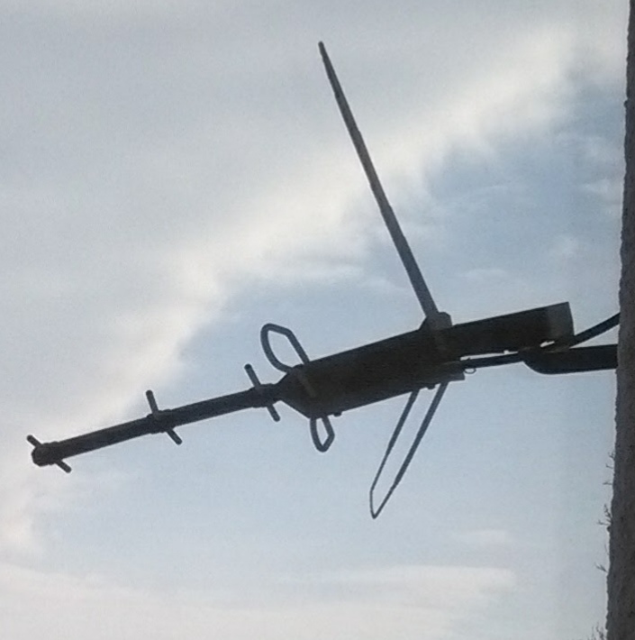

1. Ta anténa je z doby, když se o digitálu ještě nevědělo. Je to dvojice skládaných dipólů, kde je přední malej pevnej a zadní je roztahovací a jaksi i polohovatelný (4 teleskopické antény na koncích ohnutý a spojeny). Vpředu to má tuším-že 2 direktory pro ten malý dipól. Uvnitř je jakýsi zesilovač napájený po svodu 12V zdrojem (za tu dobu, co tu je je už asi 4. v pořadí).
2. Místo přijmu je blíže nespecifikované místo nad bývalou veterinou pod trojicí v Rosicích .

Od Bohunickýho špitálu tady sem do Rosic je to kousek. Problém s přijmem té přechodové sítě má jen tahle JVC. I když se zdá ta anténa jako bastl, vypada takhle:

Ta vyfocená anténa je nějaká dvoupásmová anténa (VHF/UHF s vestavěným širokopásmovým zesilovačem) - modifikace polských antén Dexta, či Delta?
Zkus odpojit (na konci kabelu) tu ant. výhybku s adaptérem a namontuj jen IEC konektor. Na TVP (STB) aktivuj (v Menu) napájení antény (5 V) - snížíš tím zesílení :wink:

Útlumák za širokopásmovým zesilovačem toho moc nevyřeší, vlastně skoro nic. To by musel být před ním, což se ve střevech té antény dělá dost blbě (to už rovnou vypreparovat ten zesilovač ven a dát tam symetrák)
Optex, Sencor, Delta... většinou ty antény mívají zesilovač na jedno kopyti. Bez napájení z té antény neleze skoro nic, "zisk" má kolem -30 dB. Když má na vstupu dvoubázový FET, pak při napájení napětím 5 V místo 12 V klesne jeho zisk o asi 10 až 12 dB hned v prvním stupni, což ocení druhý stupeň o něco vyšší odolností proti křížové modulaci, přičemž jeho zisk klesne sotva o 3 dB. Vliv napájení sníženým napětím se ale projeví výrazněji až tak od 7 V dolů.
Podobné chování jsem zaznamenal u tří různých "značek" podobných aktivních antén (přesnější porovnání by šlo udělaz, kdyby se sešly všechny najednou, což se jaksi nestalo).
