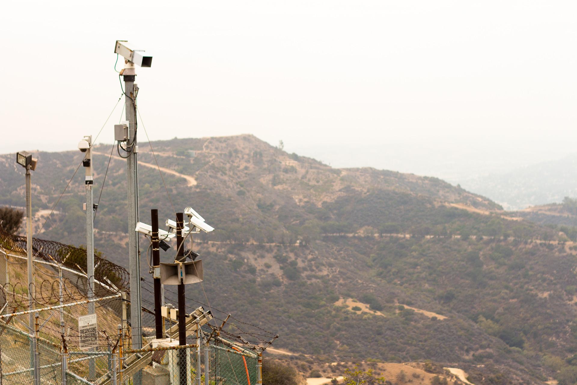

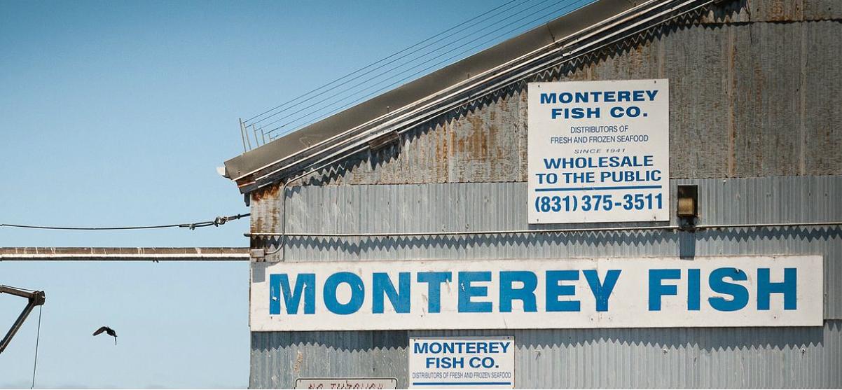

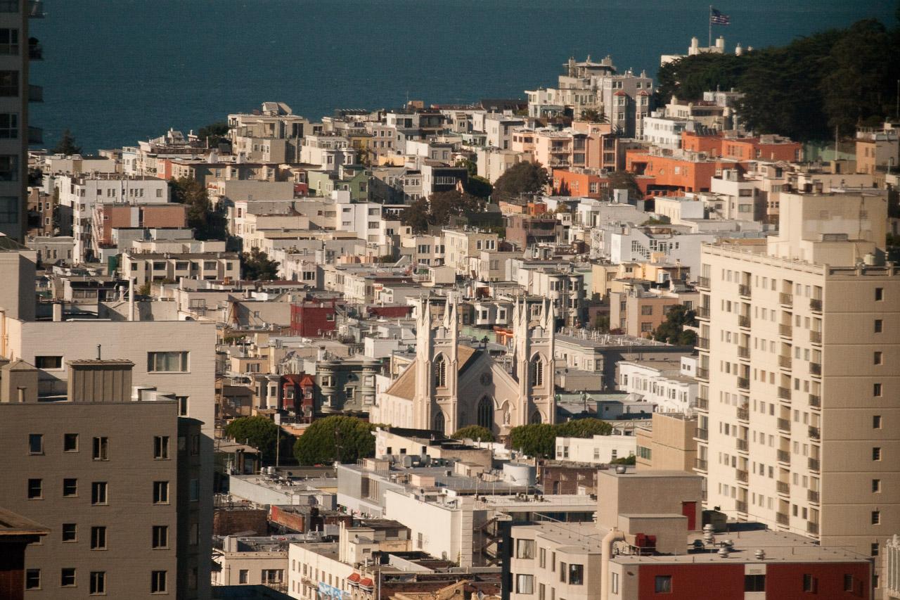

Dráty na fotce té rybárny určitě nepatří k hromosvodu. Na fotkách městských budov možná sem-tam nějaký hromosvod bude, svody nemusí být vidět. Kdoví jaké tam mají normy, ale někdy nejsou nutné ani jímače, stačí uzemněné vodivé konstrukce. Nakonec i u nás se běžně používá hřebenová soustava bez jímačů.
@Kremik: na tvaru konce jímací tyče nezáleží. Ale kdysi se používaly měděné, někdy i pozlacené špičky. Občas jsou ještě k vidění staré jímače s ovinutým svodovým lanem až ke hrotu.
