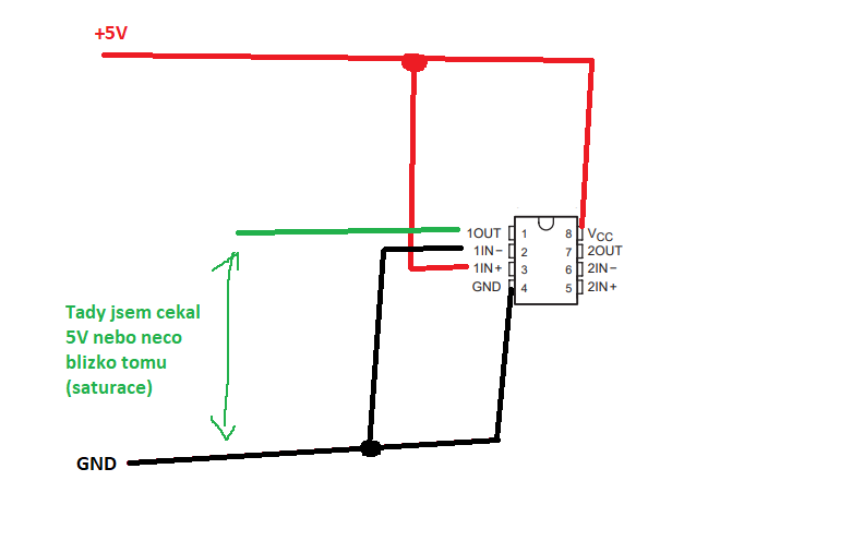

v konstrukci na ktere ted pracuji (hlavni cast microprocesor) jsem zjistil ze budu potrebovat operacni zesilovac. Bohuzel jsem s nim nikdy nepracoval tak jsem koupil dva ze si s nima nejdriv zacnu hrat abych vedel vocogo. Na testy jsem koupil tyhle https://www.gme.cz/tlc372-dip8-texas-instruments parametry me az tak nezajimaji, je to na hrani.
Ale hned ne zacatku jsem se sekl. Na test jsem zapojil komparator nejjednoduzsim zpusobem. Abych si overil teorii co jsem nacetl. Ale nefunguje podle ocekavani :(. Na 1OUT a GND je vzdy 0V.
Podle teorie se to bude snazit dohnat rozdil mezi 1IN+ a 1IN- a poroste 1OUT az kam bude moct (neco k napajecimu napeti - nejaky ubytek).
Muze me nekdo nakopnout co delam spatne :(. Jako zdroj pouzivam BS525 a proudovou ochranu stahlou na minimum tak snad sem neco neodpalil.

Na výstupu je otevřený kolektor (hned druhá strana datasheetu), připoj mezi něj a napájení odpor cca 1k. Ještě je dobré oba vstupy druhého nevyužitého komparátoru připojit na zem.

jaaaj, moc dekuju toho jsem jsi nevsim, jeee. Takova chyba. Mordoval jsem se s tim cely den :(
