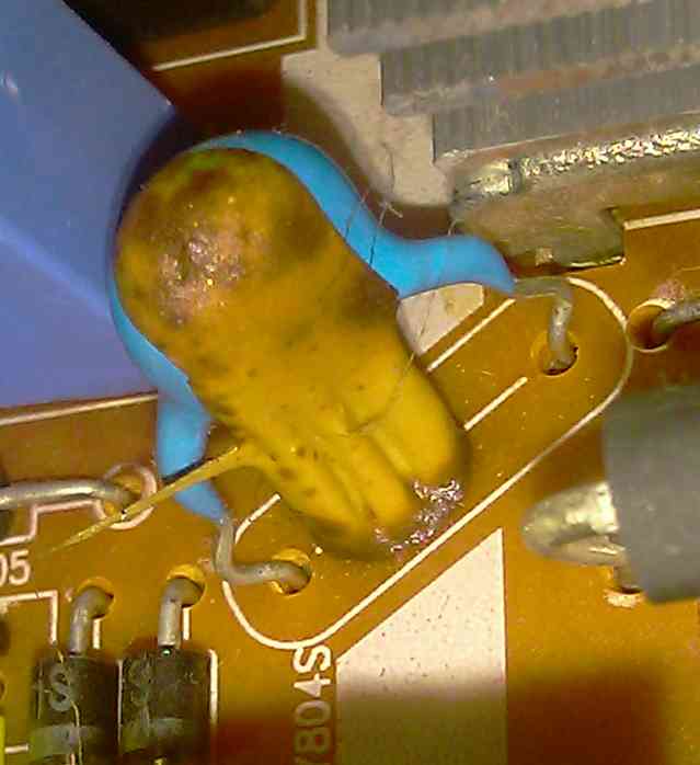

Dostala se mi "pod kudlu" TV Samsung , model LE32R86BD, model code LE32R86BDX/XEH.
Popis poruchy: Nelze zapnout.

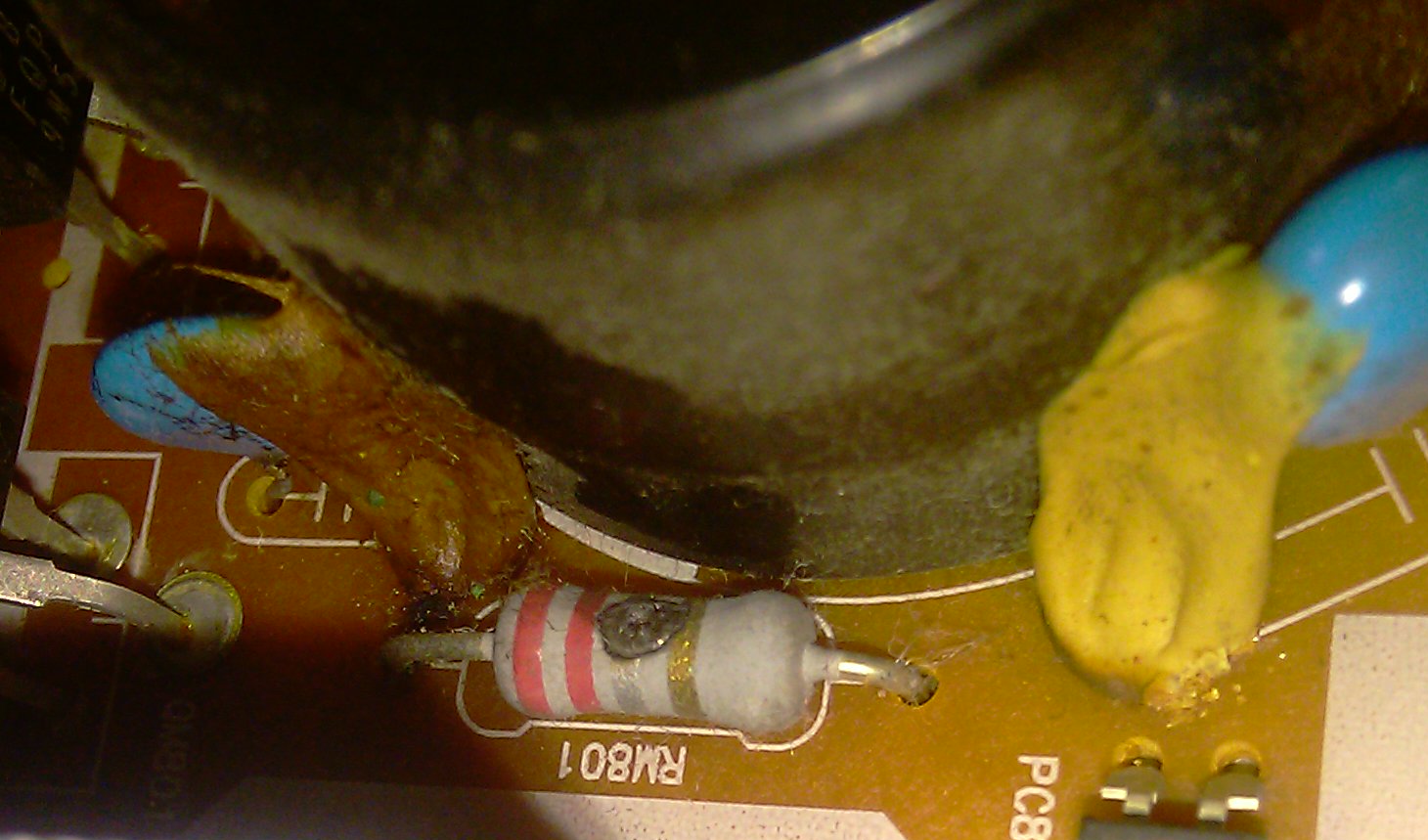

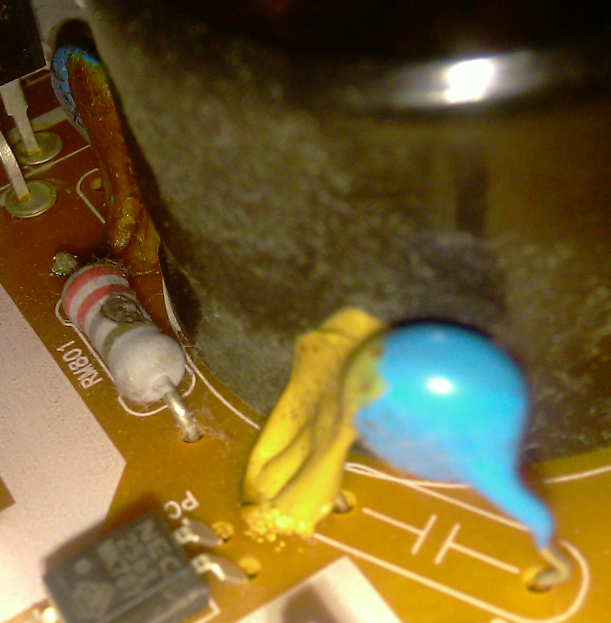

Zjištěno: Přerušení bezpečnostního rezistoru RM801, 0,22Ohm/1W.

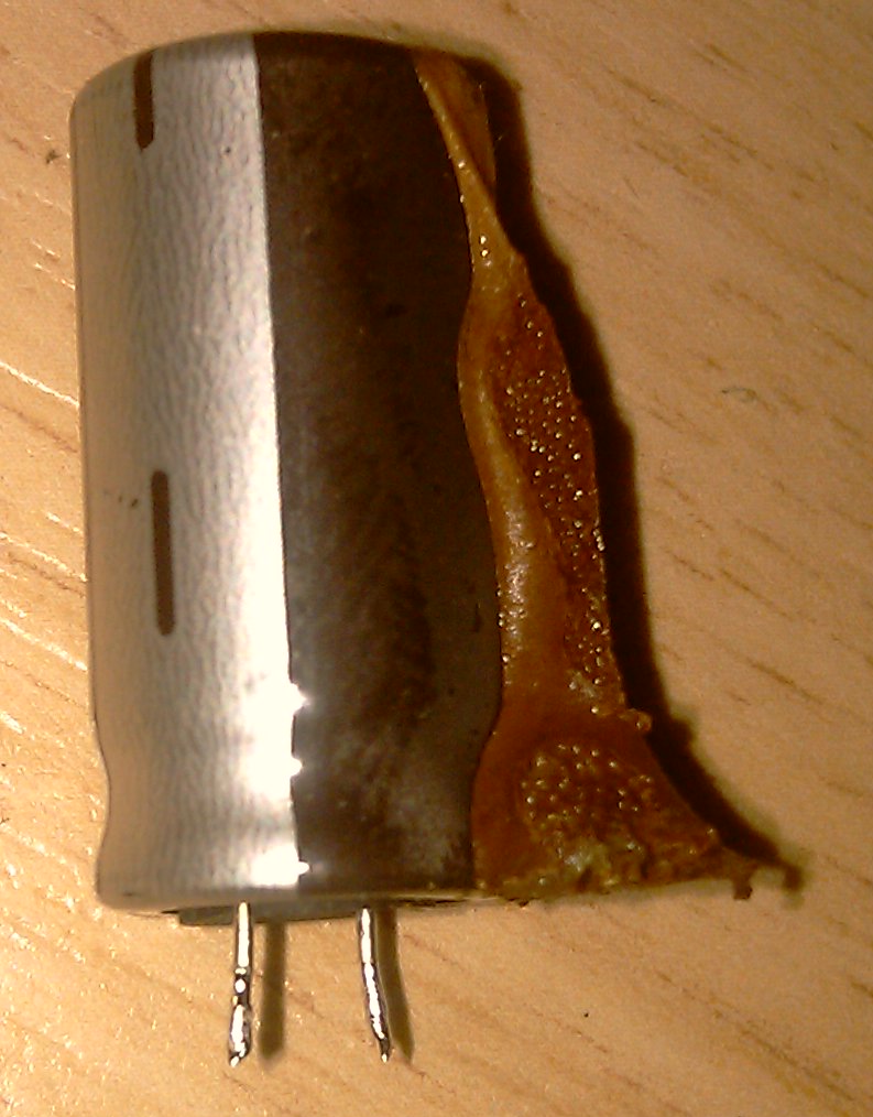

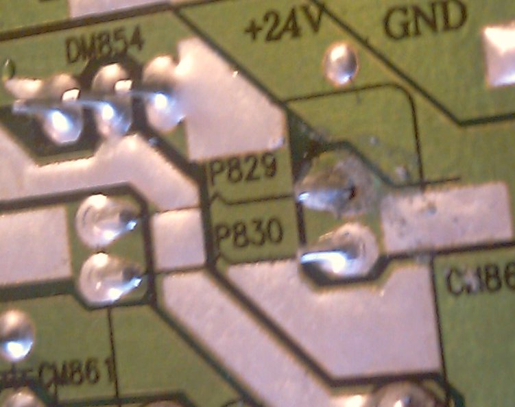

Příčina: I podle RU stránek je přičinou zkrat od fixačního tmelu, kterým jsou fixovány hlavně modré bezpečnostní kondenzátory. Tmel změnil (vlivem stáří, teploty, ...) barvu ze žluté na hnědou a jeho odpor je cca 100kOhmů/1cm, a to při měření obyčejným měřícím přístrojem s napětím 9V max. Při napětí přes 300V se z tmelu stane zřejmě vodič, který v místě rezistoru RM801 vyzkratoval plné usměrněné síťové napětí a rezistor RM801 splnil, co se od něho očekávalo. Tmel, který zateče do díry v DPS, dokáže úplně vyžrat měď a cín na straně spojů DPS.
Oprava: Očekávám, že po výměně RM801 bude vše OK, spínací tranzistory za tímto místem by něměly být touto poruchou dotčeny.

Celkem bezna vec trebas u philipsu. Videl jsem takhle zoxidovane soucastky pod tim sajrajtem a z desky slezl nepajivy lak kdyz to kolega cistil. Diky tomu odesel koncovy stupen v nejakem mikrosystemu. Grcanec lepidla pres prostredek tistaku od hora az dolu.

Neprestalo.... Ked kolega dostane na stol nejakeho zaseknuteho philipsa tak prve co ide tak po tomto humuse... jak to starne tak to uholnatie a robi zvody
