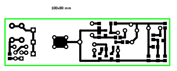

Zdravím přispívající . Došel jsem k tomu , že doma desky pro smetí neudělám . Předlohu mám v .xps . Jakou máte zkušenost přijmu podkladů výrobci DPS . Je zde někdo , kdo mi převede předpokládám do formátu spojů dle eagle . Sem jsem konvertoval malováním . Děkuji

Nezkoušel jsi vytisknout na laserovce a nažehlit na desku?

ahoj tohle je jednoducha deska .. to nazehlis uplne v pohode =) ale pokud bys to opravdu potreboval prekreslit a nasledne exportnout do gerbel souboru tak dej vedet je to prace na chvilku

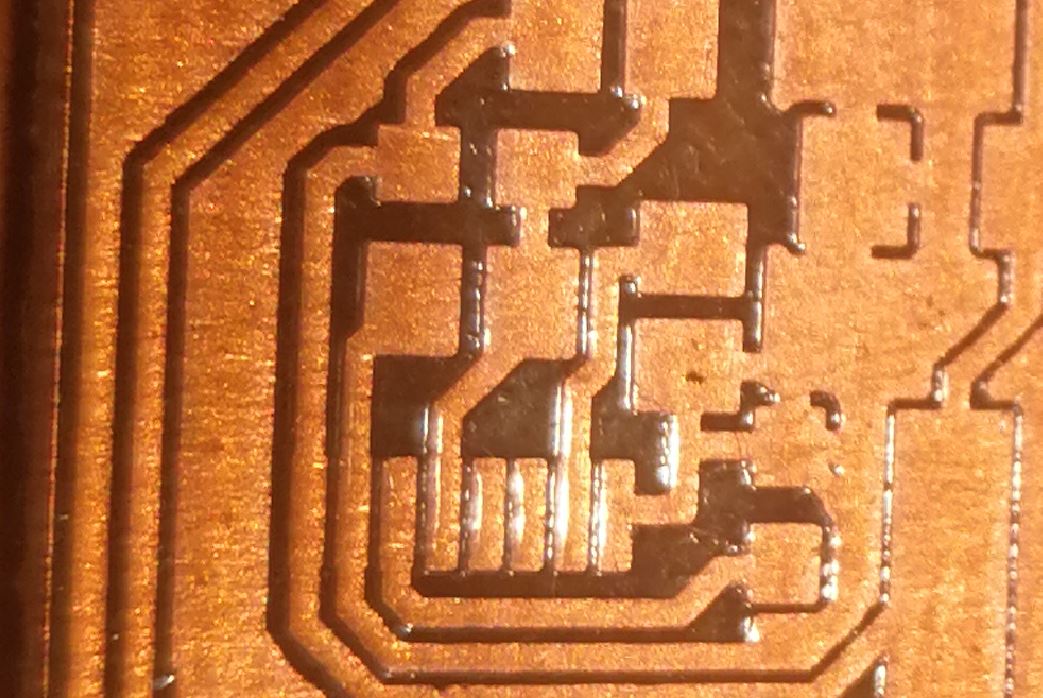

Tim "nazehlovanim" musis takovou desku udelat uplne v pohode. Ja tak delam bez sebemensich problemu i desky pro SMD IO s rozteci 0,5mm - viz obrazek.

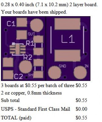

OSHpark ma cenu $5 a ctverecni palec za zlacenou obostrannou desku, uctuje presny rozmer a zadnou postu. V cene jsou 3 desky. Na malicke desky je cena naprosto bezkonkurencni, rozpocitavat cenu na jednu desku je kravina, kdyz potrebujes jen jednu a zbytek vyhodis. Nemaji problem poslat desky za ktere zaplatis desetikorunu za vsechny. Ctyrvrstve maji za dvojnasobek coz uz vubec nema konkurenci.
Ja jsem s nema spokojeny, cos mel za problem?

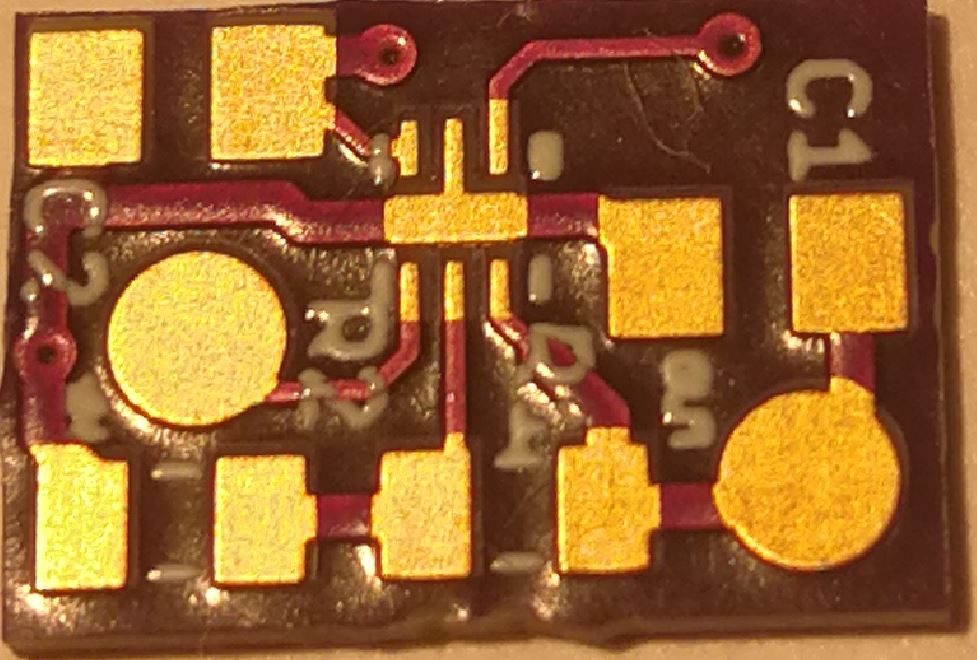

tak to museli neco upravit ! protoze 3ks byl to tenkrat interface k jednomu malemu lcd 10x7mm a cena byla 17dolaru ! vysledek byl tak strasnej ze sem si to nechal udelat u jlcpcb kde to bylo naprosto perfektni .. u jlcpcb to bylo za 10ks 2+5usd ! takze mi ver ze ja ty zbyle desky rad vyhodim.. :lol:
u oshparku nebyla vubec citelna maska ale vubec byly to jen skvrny na tistaku(mi nerikej ze neni vystupni kontrola..) a na nekterych pinech byla nepajiva vrstva i pres plosky .. skrabal sem to jako kokot pak kdyz sem tu hruzu videl znovu tak sem to plesknul do kose a objednal u jlcpcb

Presne takovou desku z OHSparku mam momentalne na stole, tak posilam foto, i toho kolik jsem za to platil.
Maska by mohla sedet lip, ale zas takova tragedie to neni. Male popisky jsou necitelne, ale nekde v podminkach maji minimalni tloustku car a tyhle jsou mnohem tenci. Servisni potisk je mi u takovych desek uplne ukradeny.
Tebe ty desky staly 12x tolik.
