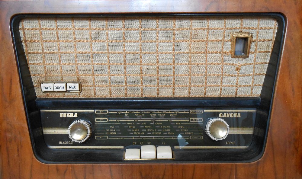

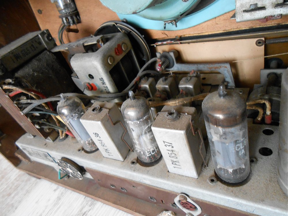

Tak jsem se konečně dostal k tomu, abych si udělal radost a pokusil se rozchodit už asi rok odložený úlovek z jednoho starožitnictví. Protože to dělám prvně, mohu poprosit o nějaké rady od Vás zkušenějších, co třeba určitě nedělat a co ano?
Zamýšlím štětečkem omést a vysát prach, pak vytáhnout elektronky a očistit jim kontakty a projít všechny kondenzátory, proměřit je a případně vyměnit.
Rádio bohužel nehraje, elektronky svítí...
Na první pohled jsem zatím našel jeden utržený kondenzátor (viz foto), podle schématu asi C22.
Edit: chybí mi zadní kryt, tak jak po něm na internetu koukám, ten pětikolík tam asi někdo dobastlil (tady není: http://nd01.jxs.cz/534/341/f5ba97509b_42760760_o2.jpg)

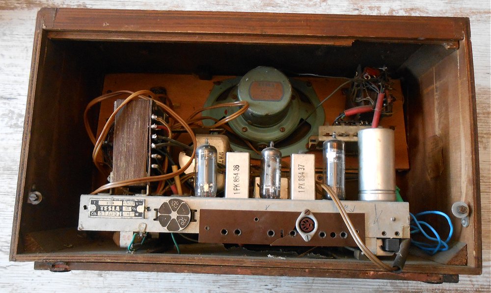

Myslím si správně, že když odšroubím ty spodní čtyři šrouby, tak budu moct celé šasi i se stupnicí vytáhnout ven?

Už se to zde x-krát probíralo. Šasi po odpojení součástí umístěných na ozvučnici můžeš vytáhnout ven. Pak jej vyčisti, rozchoď mechanické součásti, zkontroluj kondenzátory na svod, vazební kondenzátor z předzesilovací na koncovou elektronku rovnou vyměň. Pak bys měl ještě přeměřit a naformovat filtrační elyt ve zdroji, ale v zásadě stačí rádio zapnout bez elektronek do sítě přes 40W žárovku. Pokud žárovka nebude svítit, můžeš osadit lampy a rádio pravděpodobně bude fungovat.

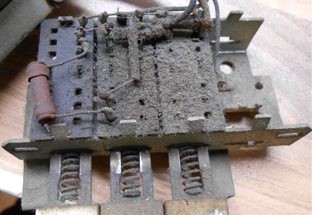

Děkuji všem za rady a mám jeden další dotaz. Je to uvnitř děsně zaprasený, ale tipuju, že asi žádná mokrá cesta čištění se nedoporučuje (třeba strčit to do ultrazvukové čističky, nebo pod sprchu a kartáčem).
Jak teda očistit tu odolnější špínu?

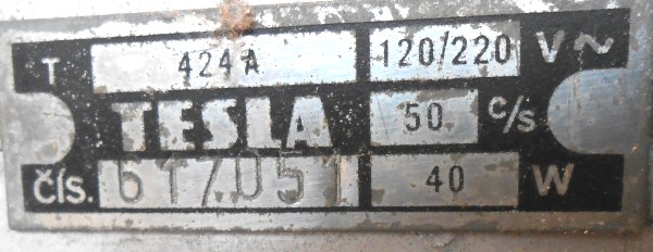

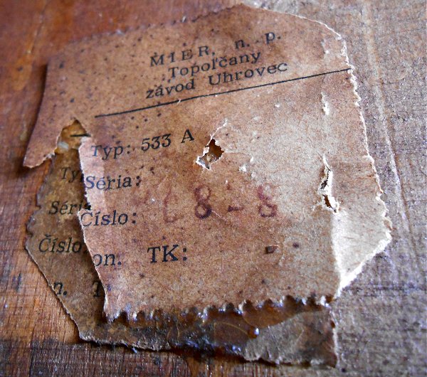

PS: na skříňce uvnitř je zajímavá věc (viz foto). Dva přes sebe přelepené štítky a na tom horním je jiný typ než na štítku u šasi...

Můžeš to normálně osprchovat teplou vodou a vyčistit jarem, jen zbytečně nemáčej trafa. Pak to nech pořádně vyschnout na topení.
Ten typ se podle mě netýká typu rádia, bude to nějaké interní označení té nábytkářské fabriky.
Edit: jak se dívám na ty fotky, tak tohle bude bohatě stačit omést štětečkem a vysát nebo lépe vyfoukat kompresorem.

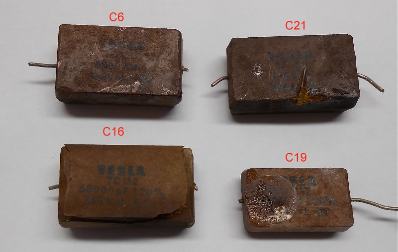

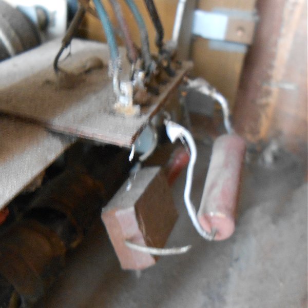

Lukas-Peca píše:vazební kondenzátor z předzesilovací na koncovou elektronku rovnou vyměň
Prosímtě, je to ta C19-ka, co je obalená měděným plechem?
(21.72 KiB) Staženo 196 x
Lukas-Peca
Příspěvky: 4500
Bydliště: Zlín
#8 Příspěvek od Lukas-Peca »
Ne, C21. Můžeš vyměnit i C16, ten je na filtraci řídicího napětí AVC a protože jsou v tom obvodu velké impedance, tak u něj svod taky vadí, rádio má přebuzenou vf část a zkresluje. Ostatní kondy nejsou tak kritické, pokud budou vadné, tak to jen nebude hrát.

Vyměnil jsem C16 i C6, oba měly dost velké svody, jednomu se dokonce rozpadá obal. Použil jsem modernější svitkové kondenzátory. Vazební C21 je taky "nový", ten původní byl ale dle obou mých měřáků OK, co mě ale překvapilo, že všechny měněné kondenzátory měly o dost větší kapacitu - například ten vazební 80nF místo 47nF - já dal přesně 47nF. Jestli "katodový odpor" má být ten R13 560Ohm (teď se dívám, asi to nebude on), tak ten se zdá být v pořádku, neměnil jsem.

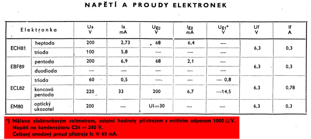

Měřil jsem i napětí dle schématu a mám všude nižší hodnoty, už za usměrňovačem je místo 240V jen 220V. Což bylo určitě i předtím, ve zdrojové části jsem nic neměnil...

Ta větší kapacita je možná, zvlhlý svitek se začne chovat trochu jako elektrolytický kondenzátor. A nebo je to chyba měření, laciné měřáky vyhodnocují kapacitu podle časové konstanty RC obvodu využívajícího měřený kondenzátor a pokud ten má svod, měření se zkreslí směrem k vyšší hodnotě.

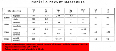

Nižší napětí může být způsobeno horším selenovým usměrňovačem nebo nadměrným odběrem ze zdroje, ale obecně odchylka okolo 10 % je v elektronkových přístrojích zcela v pořádku. Zkontroluj napětí na katodovém odporu koncové elektronky (R15), jestli není moc vysoké nebo naopak nízké a jestli po delší době provozu nezačne růst. Pokud je rádio jinak hluché, změř napětí na elektronkách podle schématu. Nejdřív ale vyzkoušej funkci nf zesilovače. Po doteku šroubovákem na C21 (jedno který vývod) musí být slyšet reakce, po doteku na C19 (vývod k elektronce) musí být reakce dost výrazná.

JoDiK píše:Měřil jsem i napětí dle schématu a mám všude nižší hodnoty, už za usměrňovačem je místo 240V jen 220V. Což bylo určitě i předtím, ve zdrojové části jsem nic neměnil...
Takhle se na to nemůžeš dívat. Uvědom si, že to napětí bylo měřeno při napětí sítě 220V~, takže dnes by mělo být dokonce o něco vyšší. Nejčastější příčinou je vyšší odběr (anodové proudy) z důvodu svodů vazebních kapacit a blokovacích kapacit a vyschlé filtrační kondenzátory ve zdroji, příp. zvýšený odpor nebo svody selenového usměrňovače. Je třeba měřit nejen napětí, ale také příslušné zatěžovací proudy a podle výsledků usuzovat na příčiny poklesu napětí.

Tak mi to nedalo a zkusil jsem připojit ke vstupu poslední elektronky (pin 1) nf generátor 1kHz a pípalo to. Před vazebním kondenzátorem C19 nikoliv. Tak jsem vyměnil i ten a už to má snahu hrát. Na SV jsem dokonce slabě zachytil i dvě stanice, jednu českou, jednu ruskou. Tak tomu ještě dávám šanci :-)
Ten C19 opět dle měření vypadá OK, ale z boku má něco jako propálenou díru...
