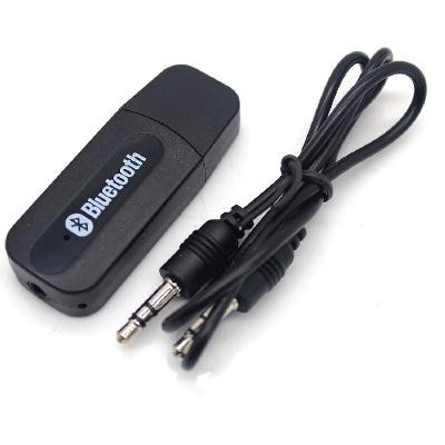

Jako zdroj BT používám toto:
viz. obrázek
Ještě mám kabel s pětikolíkem DIN, celkem úžasná věcička, která jede jak z digitálu tak analogu, původně jsem si to pořídil domů, abych nerušil ostatní.
(dneska z JVC věže, ale jinak prakticky z čehokoliv co zrovna "studuji":-))

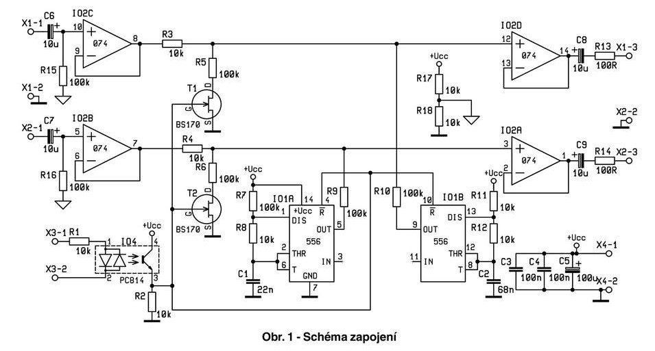

Kdysi v časopisu KTE 10/2000 strana 13 a 14, vyšlo schéma průchozí krabičky, která do původního audio signálu přimíchala generovaný tón na základě vnějšího povelu.
