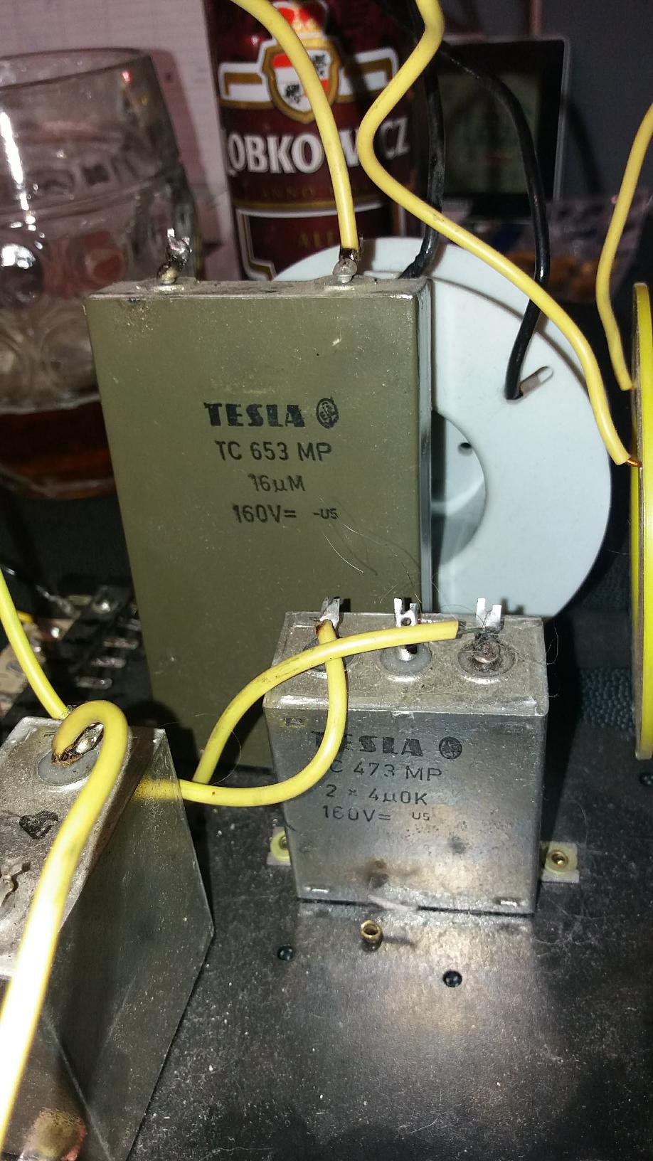

přebral jsem krabici starých kondů 4uF/160V, asi 25 kusů
2 měly svod cca 10ohm, ty jsem vyhodil hned.
zbytek měl cca 100 K Ohm až jednotky M Ohmů . . .
vybral jsem z nich dva nejlepší a ty jsem dal do bedýnek.
Ale po nějakém čase ty bedny začaly hrát divně, možná cca půl roku fungovaly . . .
jeden kondík měl svod asi 15 Ohm a druhý měl 4 Ohmy
obecně, pokud se mají přebírat staré kondy, je potřeba měřit svod na jejich nominálním napětí !!!
kdybych to udělal hned na začátku, ušetřil bych si potom hledání závady postupně v obou bednách.
Vyhazovat je hned, je hloupost,
ale jakmile mají krabicáky svod, musí se počítat s tím, že se bude časem zvětšovat !
V závislosti na velikosti okolní vlhkosti.
