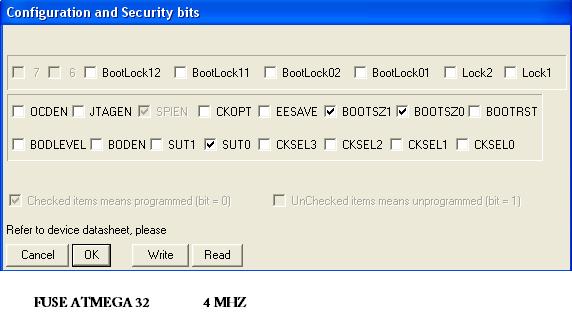

prosím, poradili by jste mi, jaké zaškrtávátka mám
zaškrtnout v ponyprog, když chci naprogramovat ATMEGA32 procesor s
využitím externího krystalu 4MHz?
Snad takto dotaz specifikuju správně a dostatečně,
Děkuji a zdravím všechny

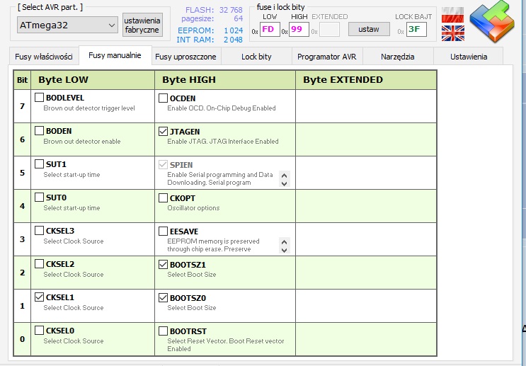

Jak vypadá "ponyprog" už si nepamatuju, mnoho let jej nepoužívám.
Jen matně si vybavuji, že zaškrtnuté políčko je úroveň "L" tedy nula.
Jinak pro 4 MHz externí krystal by mělo být: LOW BYTE= FD, HIGH BYTE= 99

Děkuji za odpověď,
nastavení ponyprogu jde vidět na obrázku a právě nevím, jak mám provést nastavení pro ATMEGA 32 s 4MHz krystalem

#4 Příspěvek od nekmil »
takhle nějak by to mělo vypadat

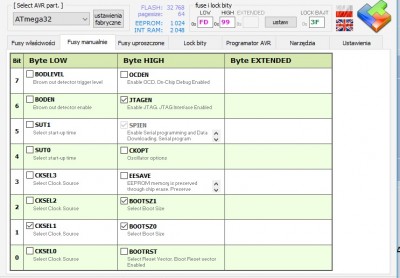

#7 Příspěvek od michalino »
Takto to vypadá a je funkční, kdyby někdo potřeboval.
Děkuji moc
