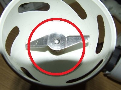

Donesl mi brácha tento postarší tyčový mixér, že mu z něj napůl vybíhá hřídelka s nožem.

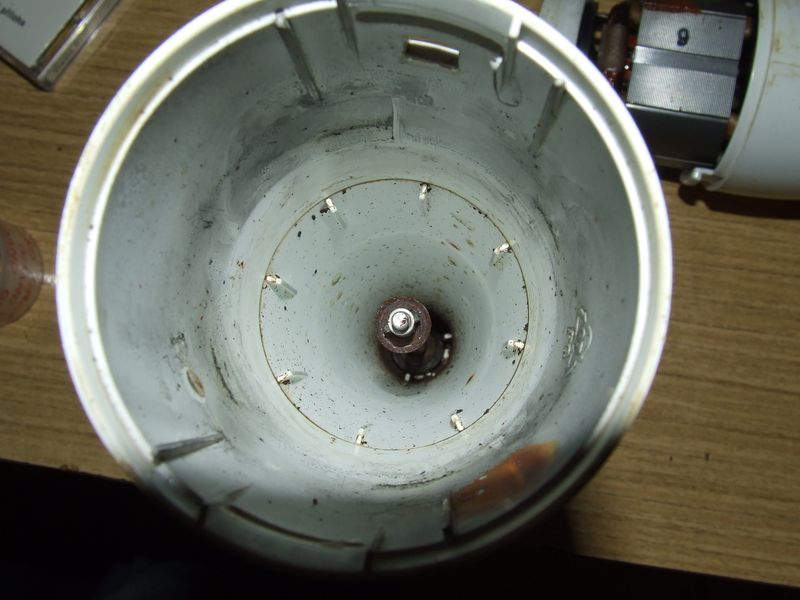

Tak jsem to kuchnul, zevnitř přístroje vypadla půlka orezlé segrovky (druhou půlku jsem nenašel), vada je tedy jednoznačná.
Ale jak na hřídelku nasadit novou segrovku?
Je to celé utopené v té plastové spodní části.

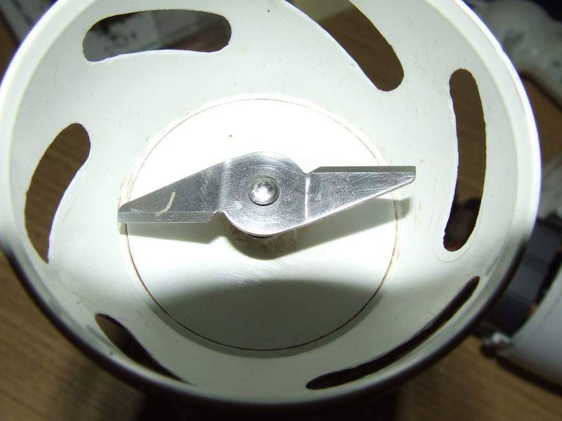

Nedá se to třeba ještě nějak rozdělat ve směru od nože?
Díky

Nůž musíš nějak asertivně odpertlovat a sundat, já ho pak ve finále heftnul COčkem.

Řešil jsem stejnou závadu. Dá se to rozebrat. Když se hřídel vytáhne tak shora nějakou kulatinou jde vyrazit ta plastová zátka. Zpátky jsem to zalepil sekunďákem. Mezi segerovku a ložisko jsem dal podložku.

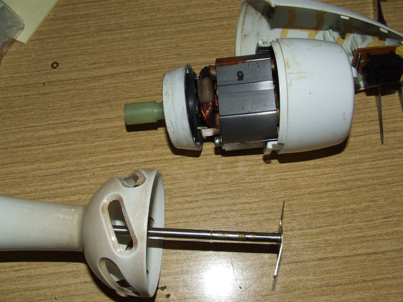

MiraSt- a tys to vyrážel až potom, cos vyndal hřídel? Protože mě tam zavazí (pro úplné vysunutí z ložiska) ta pertinaxová podložka, která jde vidět na druhé fotce.

Jo, jo. Už je to delší dobu co jsem to dělal tak to musím poopravit. Mi to došlo až po delší době, že jsem napsal blbinu. Ta vrtulka je našroubovaná, samozřejmě se při práci utahuje. Takže opačný (možná levý) závit. Takže vyšroubovat a pak ta hřídel jde ven směrem k motoru. Já jsem musel to plastové víčko vyrazit bo se mi hřídelka zadřela v ložisku a pomohlo násilí kdy to ložisko vyskočilo z té podložky. Mi se ta segerovka nerozsypala, ale vyměnil jsem ji a mezi ní a ložisko jsem dal mosaznou podložku. Pak odmastit a sekunďákem to víčko zalepit. Hřídelku zpět, lehce olej a vrtuli. Ale pokud se to v ložisku točí tak je zbytečné to víčko vyrážet. Docela to drží. Teď se dívám pozorněji na tu fotku a vypadá to, že ta vrtulka je nalisovaná. Tak já měl našroubovanou.
