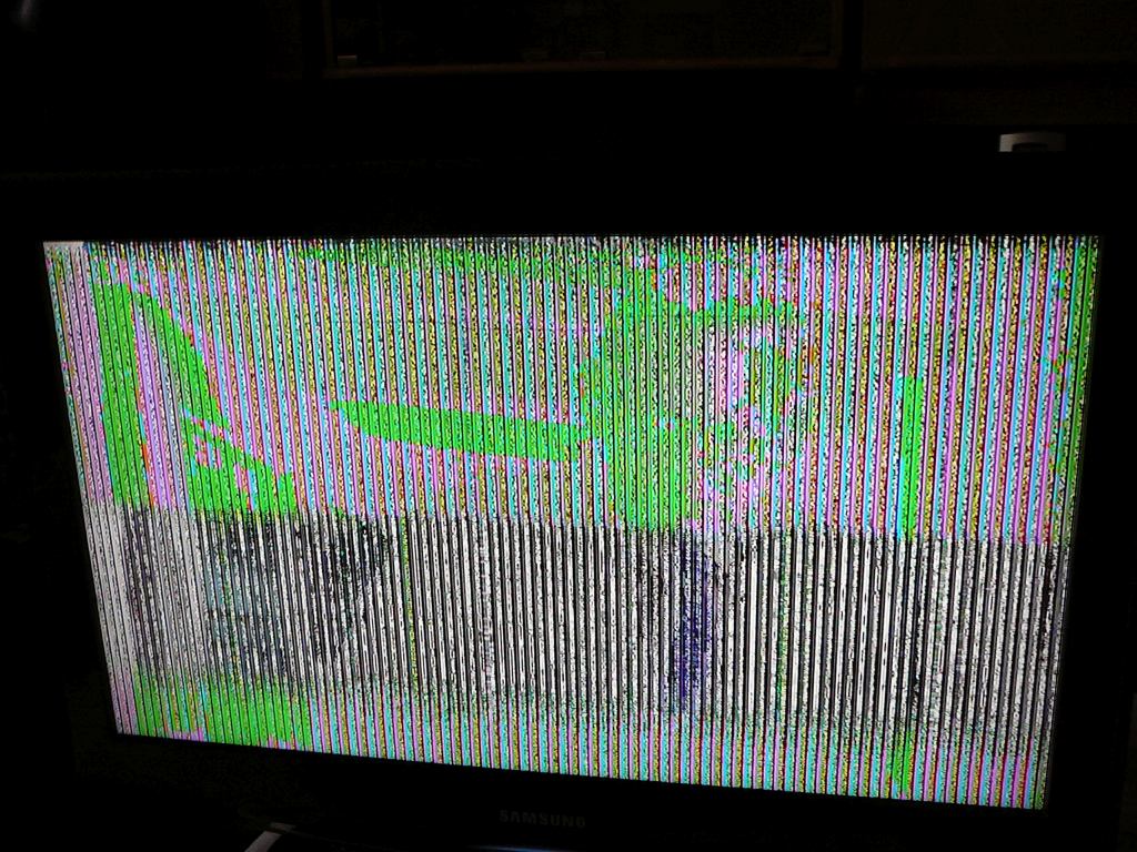

samsung model LE32R86BDX/XEH po zapnutí je rozpadlý obraz který během chvilky se začne odhora spravovat až po chvíli jen problikáví a asi po půl minutě je již obraz dobrý. Vím že se zde mnohokrát řešilo to že na desce mezi motherboardem a dysplayem bývá vadný jeden obvod, já si ho na jednom Samsungu asi před dvěma roky nechal měnit, a pomohlo to. Tenkráte ale byl obraz pořád takový stejně rozpadný a nezlepšovalo se to. Tak se teď ptám jestli to vypadá ja tu stejnou u těchto přístrojů strašně typickou vadu nebo heldat chybu jinde.

Nelíbí se mi to, vycvaknul a zacvaknul bych v konektorech flex pásky mezi TCONem a panelem a pokud to nepomůže, vypadá to na vadný panel. AS15 to nebude.

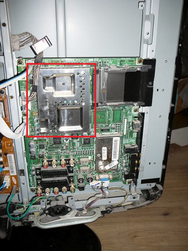

Já bych se připojil k názoru PotPalo. Jen bych to posunul kousek dál, ten elyt je pod plechovým stíněním MCU.

mi-ro píše: plechovým stíněním MCU.
pod tímto? Takže vytáhnu ESR od Zajíce a pustím se do toho.

mi-ro díky, za rady. to stínění je zároveň chladič takže ho asi mám vrátit.

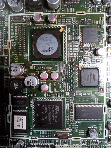

Ať nezakládám nové vlákno: kolega mi podaroval Samsung LE40R89 BDX.
Symptomy poruchy stejné jako u výše uvedené 32-ky. Napětí zdroje jsem měřil, je ok, pro jistotu vyměnil elyty 1000uF/25V a 2200uF/10.
Tak jsem sundal ten plechový dekl z mainboardu, elytů je tam víc jak 4ks - 2x 1000uF/10V,5x 82uF/6,3V, pak 100uF/16V a 47uF/16V.
Zajícometr nemám, náhradní v tomto provedení taky ne, tak nevím zda tam na zkoušku nabastlit normální radiální ? Poradíte někdo, který to může být?

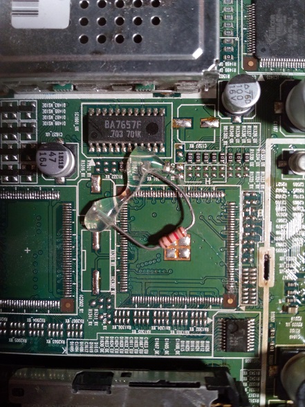

Ještě dodám, že už někdo přede mnou udělal úpravu na desce (viz foto):

Jedná sa o 1000/10 2x pod o ktorých si písal a ešte 2x rovnaké na doske mimu plechu.
2 z nich sú vstupné z B5V zdroja, 2 druhé sú na výstupe DC-DC za tlmivkami, kde sa vyrába 3,3V a 1,8V.
Ostatné C niesú príliš dôležité, keďže sú zavesené poväčsine paralelne a jednej zo spomenutých vetiev a nezachránia jeden zo 1000/10 ak je bez elektrolytu.
Ale to sa týka hlavne samovoľných reštartov MB, nie pruhovaného obrazu, čo môže byt príčina vtcone, v zdroji alebo chýbajúci spoj lvds.
Záleží ako sa to presne prejavuje na obraze. Lebo postupné miznutie obrazu alebo mrznutie zas ukazuje na poruchu dc-dc v Tcone resp. odlepené spoje na flexoch lcd skla.

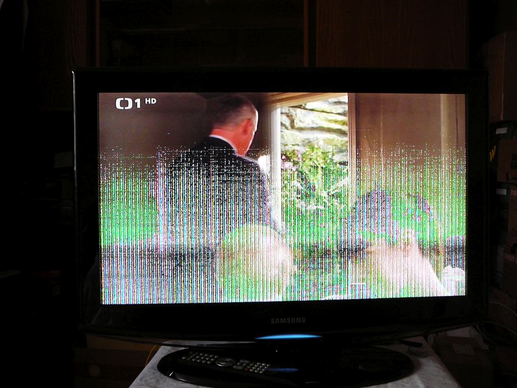

decmen
Příspěvky: 682
Registrován: 25 zář 2013, 00:00
Bydliště: Chlumec n.C.
#15 Příspěvek od decmen »
