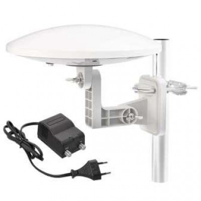

Zdravím. Neporadil by mi někdo znalejší nějaké LOW-COST řešení, jak z téhle EMOSky rozbočit signál pro 7 televizí? Děkuji předem.

Jednak tato anténa je jedna z nejméně vhodných pro digitální příjem, ale, jestli to na ni dodnes hrálo, asi se ji podařilo nějakým nedopatřením umístit tak, že to nevadí, tak budiš, nech ji tam.
Ale rozbočení na 8 relevizí, to znamená ztrátu úrovně signálu na každém výstupu teoreticky o 12 dB, prakticky o něco víc, počítej spíše s 14 - 15 dB.
To samozřrjmě lze dorovnat zesilovačem v aktivním rozbočovači na dva výstupy, ze kterého připojíš dva pasivní čtyřnásobné rozbočovače. Ale nevíš, jakou má úroveň ten nejsilnější signál, jestli ho ten další zesilovač "skousne". Dejme tomu, že po nějakých metrech kabelu od antény už by mohl.
Ale pro chudé lidi, kteří mají dvě televize a chtějí mít sedm vývodů, existuje ještě jiné řešení: rozbočit signál na půdě pasivním rozbočovačem pro dvě a připojit k nim jen ty kabely dolů, které se budou používat. Když se přesune televize ke konci jiného kabelu, na půdě se prostě připojí. Hlavně to chce mít správně popsané začátky kabelů, kam vedou.
No a časem třeba našetří na to, aby se na půdě rozvod předělal tak, že bude vyhovující signál na všech koncích.

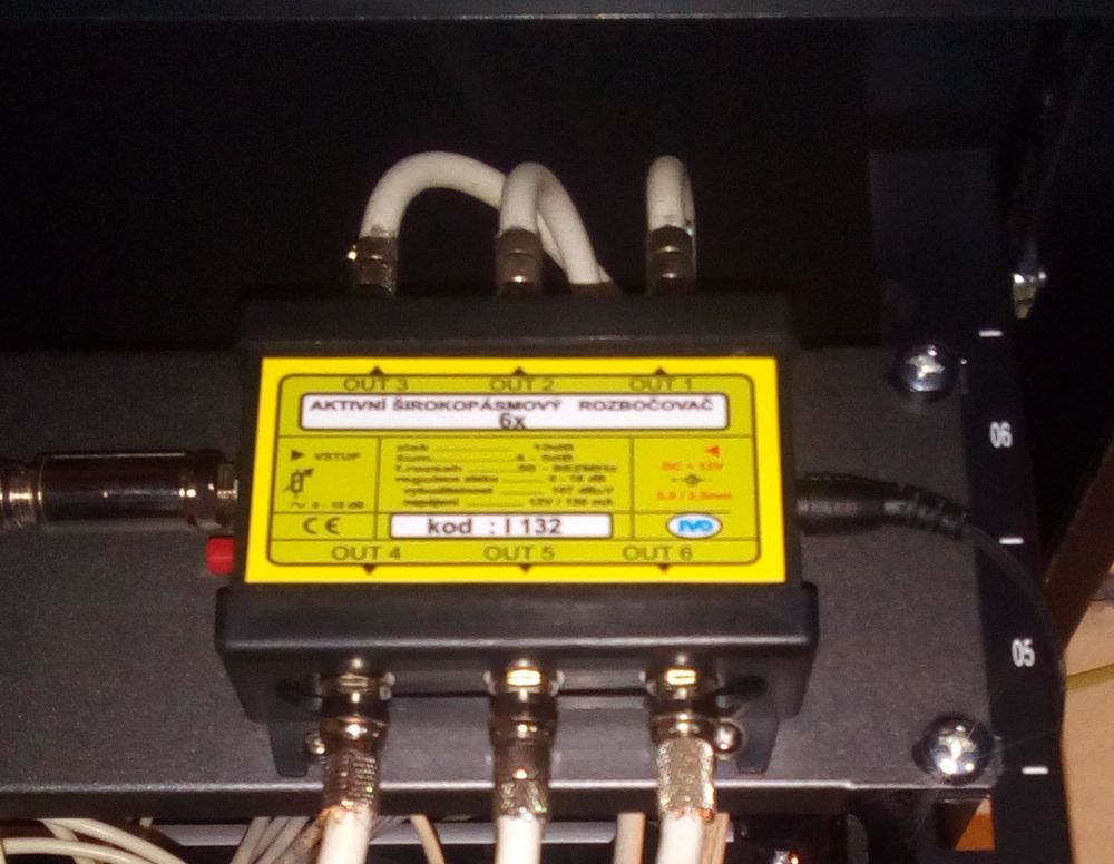

Já jsem řešil doma pro 6 okruhů tímto českým výrobkem. Funguje to skvěle. Pero 7 okruhů by mělo stačit na jeden výstup dát pasivní rozbočovač na 2 TV.

ono je hloupost na TV rozvod použít jako zdroj signálu tuhle anténu.
Teda pokud se tomu může říkat anténa . . .
Uvnitř je jen nějaký dipólek s blíže nespecifikovatelnými parametry a šumící neodolný zesilovač . . .
Je potřeba si uvědomit, že "Low Cost" rozhodně neznamená mít od toho na několik let pokoj.
Pokud to uděláš, riskuješ, že tě těch sedm domácností bude každý týden bombardovat, že nejde to a nebo tohle.
Třeba i podle toho jak se bude měnit počasí . . .
Dovolím si udělat malou kalkulaci a rozbor situace.
Obyčejná, ale použitelná anténa se dá pořídit asi za 600 ,-
pokud by si to měli pořídit všichni (7) nájemníci bude to cca 4200,- a navic bude zohyzděný barák nebo balkony.
Za tuto cenu se ale dá už pořídit celkem slušný rozvod, teda za předpokladu, že ten co to bude dělat bude mít alespoň základní znalosti problematiky TV rozvodů.

Trošku upřesním, není to pro víc bytů, je to vesnická ratejna, kde se z půdy za pomoci fošen z bouračky a OSB desek vyrábí další dvě cimry. Teď je tam tahle anténa a za tím čtyřnásobnej pasiv, to celkem funguje, ale další rozbočení to pochopitelně nesnese, pak počet přijímaných programů rapidně klesá. Tak je otázka, jestli to bude makat i s tou osmou ;)

Znamená to ale, že se slušnou pasivní anténou a aktivním dvouvýstupovým rozbočovačem do těch dvou "čtyřek", které už tam jsou, už by bylo vyřešeno. Například tentovykompenzuje útlum rozbočení vlastního, tak zčásti pokryje i útlum stávajících rozbočovačů. A hlavně - uvedený typ si nechá líbit větší nepoměr úrovní multiplexů (proti levnější verzi), nejde tak snadno přebudit.
K pasivní anténě zase více sluší rozbočovač se ziskem 15 dB (a v anténě žádný).

Hlavně bych se co nejdřív vyprdnul na celý "ufo" a naknedlil tam pořádnou anténu, která sama o sobě bude mít dostatek zisku danej konstrukčně a ne nějakým pšonským buzzzzFETovým zešilovačem. Ty "ufa" jsou primárně určený do karavanů a na podobný místa, kde není čas se crckat s vyhledáváním směru na nejbližší vysílač a nasměrováním antény. Prostě zastavím, zapnu telku a dám jí proladit dostupný pásmo - ona něco nachytá. Když nenachytá, nebudu čumět na 🤐 nebo popojedu o kus dál, kde bude (snad) lepší signál. Ale na trvalou instalaci na nějaký nemovitosti už ze ZÁSADY jedině nějakou variantu Yaginy resp. sejta, za anténu max. 5dB posílení aby se vykompenzovaly ztráty ve svodovým kabelu a pak teprve nějak dělit a případně dál zešilovat. A v dnešní době rozhodně nezapomínat na ostře řezající dolní propust proti LTE signálům, který hrozí přebuzením až zahlcením každýho anténního zešilovače ...

Tady na Radnicku, kde každý multiplex přichází z jinýho směru, je ufo nejjednodušší řešení. Než se drbat s nějakejma směrovkama a slučovačema...
